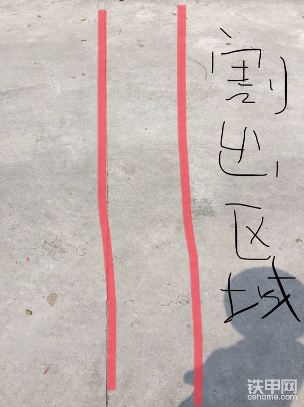

下面来说说最近我干过的地,哦不对是我挖掘机干过的地。如图先用切割机把马路割出两条缝隙,这样使用破碎锤的时候就不会把施工区域以外的马路震碎,因为液压锤作业时会发出帕帕帕的声音接着就是地动树摇。如此大的震动如果不使用切割机把施工区域割出来,就容易出现蛛网式的裂缝,致使破碎区域不可控的扩大。

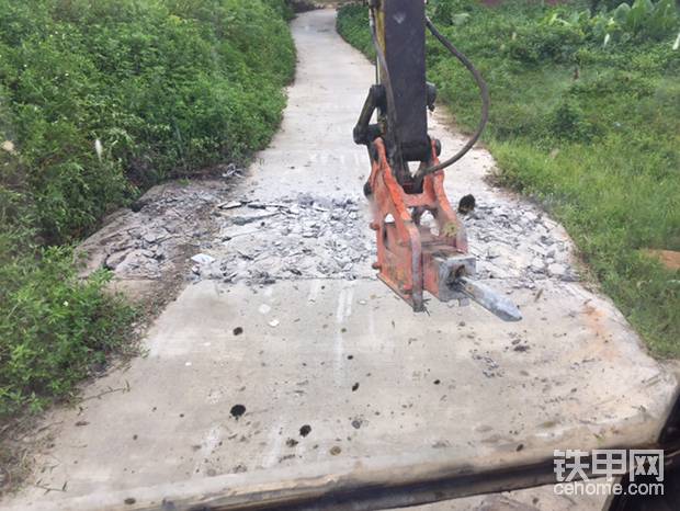

路割好之后就换上雷神之锤。开炮之前先把机子找到合适的角度,我一般都是小臂垂直于破碎区域然后座正在马路中央(这样不用挪来挪去提高作业效率)再然后就是一顿猛打,但是要控制好速度和频率,有节奏的打。我一般都是听声音辨别锤打的深度和力度,例如这样的声音,帕帕帕,帕帕帕,帕帕帕帕,帕帕帕帕,帕帕帕帕帕帕。如此循环!你就会看到大地雾起(扬尘)碎石纵横,一个小小洞硬是给炮撑出了个大窟窿运气好的时候还会出水,犹如喷泉一样的。那就恭喜你了戳爆自来水管,赶紧打电话给领导,接着洗干净屁股。好说完打。 炮。了。
这是之前的图片不过是同一条路。使用的都是同一个方法中央垂直插入爆破。

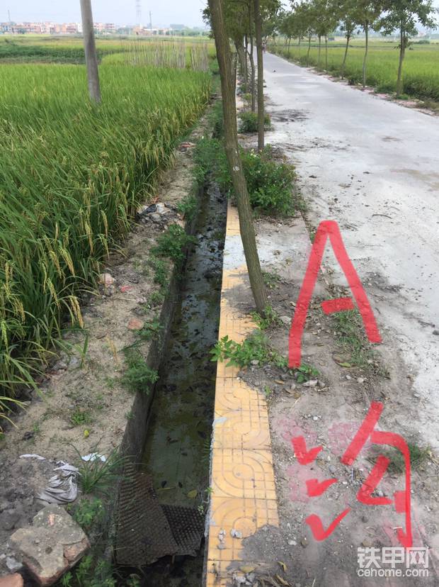

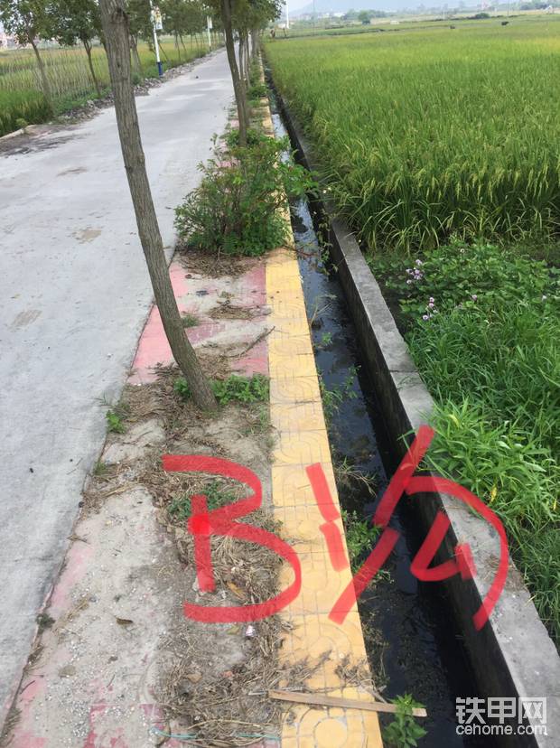

开挖,挖这个东西要一点点,一点点挖。不能着急毕竟一口吃不成胖子。想一口吃成胖子,唯有撑死。毕竟谁也不知道下面有什么,挖到硬货逼爆管子也是试过的,硬扣,注定扣出血。没有水只有血。当时施工员是这样跟我说的,这边是A沟你一直扣到B沟,打通它们。放一条管在下面埋着作为排污管使用。不久施工员便说快扣、快扣、B沟要出水了,我一用力最后一块石头便被扣了起来,A沟的水不断往B流出。

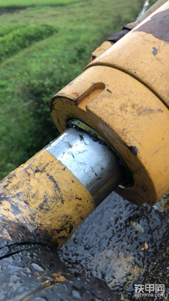

施工很高兴得说下班咯回家抱孩子咯。下班,然而发现中臂在滴油,只细一看油封换掉了,这中臂油缸是加藤系列产品,名字叫鹰。若知加藤(鹰)后事如何请关注我看下集
