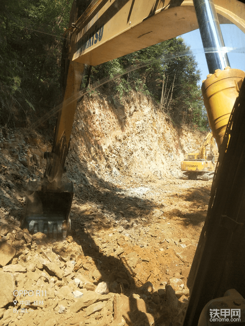

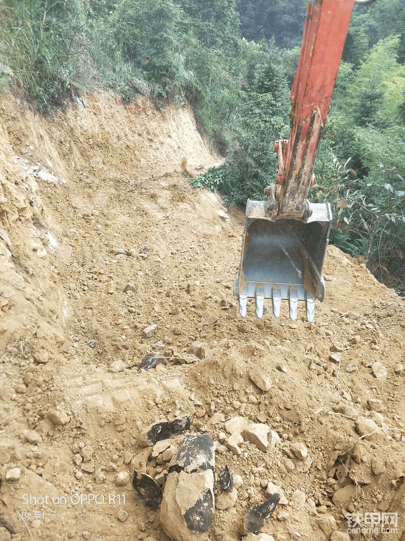

刚开的毛路
刚开的毛路
来简单说一下开山路的技巧(高手用不到,新手用不了)。首先要弄清楚线路怎么走,有标志的还好,没标志的要自己去看,自己走完那块山然后自己构思路线。

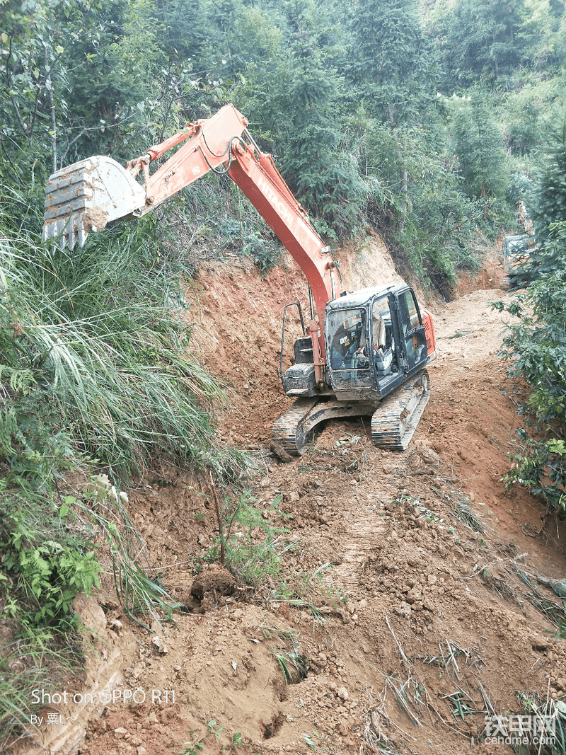

一挖一填
弄懂了路线然后开挖,先挖一条路面够宽的先过去(简称毛路),边坡路面平不平无所谓,挖机能走就行,后期还要修的,但是要那顺。也可以先开个一两百米回来修。如果两台的话最好一台来毛路一台后面修。开毛路如果土能填起来的话就填起来,不能的话挖实地。挖机一定要站在实地的位置,填起来的可能会下沉。路面一定要够宽(有个小技巧,比如要开4米5的路面,但是你不知道够不够,可以用斗来量,我的斗是1米的,挖个4都半就够了),到后期或者后面那台才好修。转弯处尽量挖宽一点,要是碰见石头又比较好的那种可以留着以后铺路用。修路这是就把边坡修的顺一点好看一点路面搞得平整一点就行了。

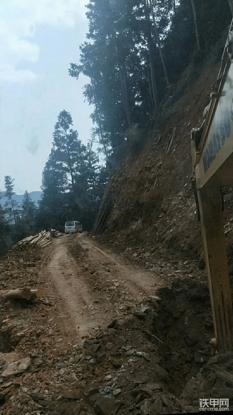

挖水沟走起

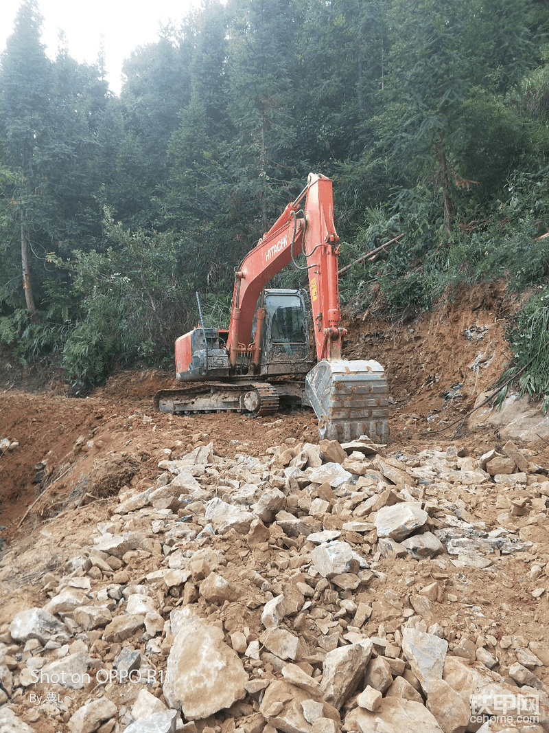

把路搞通以后就是铺石头了,把以前预留的石头往两头甩(这方法只能铺50-100米左右),能堆多少堆多少,推完了翻过去继续甩,甩到没有为止,开始平整铺的石头,跟修路一样,把石头铺平,用链条压一遍。远处的用车来运,隔两三米倒一车的,要是两台一台装车一台铺路,只有一台的话先装车后铺路。铺完路面后装涵管挖水沟。装涵管这个简单不必说了,挖水沟也简单,不过不同于工建筑地上挖的那种,这个得侧着挖,挖的一斗丢一斗,然后搞顺畅就行了。接下来就是等待验收了。

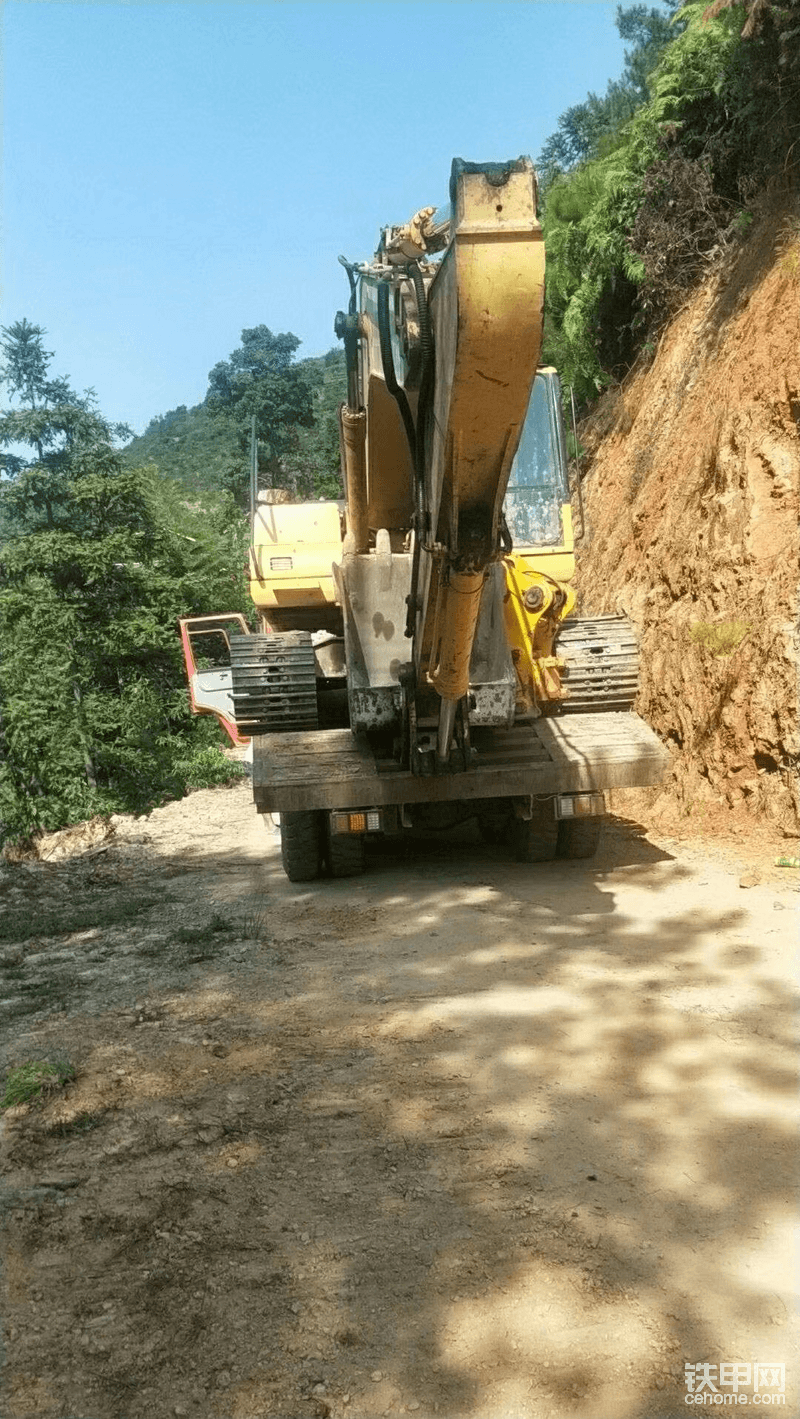

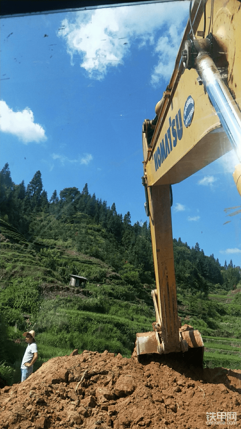

撤场
撤场
装石头铺路面
装石头铺路面
