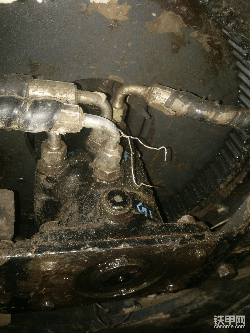

这是我买的一台二手微挖,在干活过程中觉得行走无力,推土铲支车无力。检查分油盅漏油了。买油封,准备换油封。这种油封因为尺寸原因,原装很贵,所以在淘宝上买的nok的,也不知道是不是正宗的。那说干就干吧。
这种微挖,因为做工太紧凑。打开上盖一看,管子把分油盅都盖住了。用绳子把管子拉起来。空间太窄,需拆下旋转马达。一点点在拆上边的七道管子。

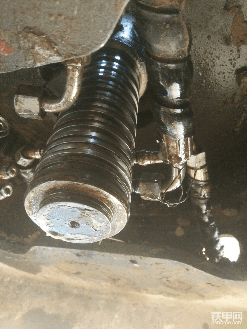

在拆下边,也没有经验。以为油封也是下在外壳上,所以想省点事,拿下外壳就行了。
取下外壳傻眼了,油封在中心轴上。一次也没换过这种油封。看来想省事是省不了了。就把上边都拆了。

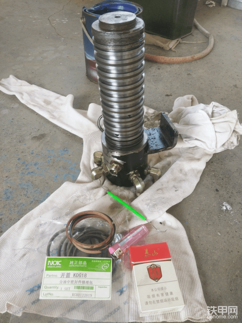

总成已拆下,中心轴下出有个卡簧拆下来就行,在找个木头一点点的打中心轴,就抽下来了。
有必要跟大家说一下,这种油封一道油封槽里有二个油封,一个是o型圈有里边,一个是外边的油封,o型圈容易下,外边这种油封也不知道是什么材质,往中心轴上下很容易变型。所以下的时间尽可能让它小变型。变型大了,很容易让泵休卡断了。
我用的是修牙用的工具。九道油封,两道硬质的东西。装配完成以后别忘了加泵体跟中心轴上一个钢垫圈。装配完成。只是跟甲友交流一下。遇到这种情况少走弯路。在有不足之处。希望甲友补充。谢谢大家。
