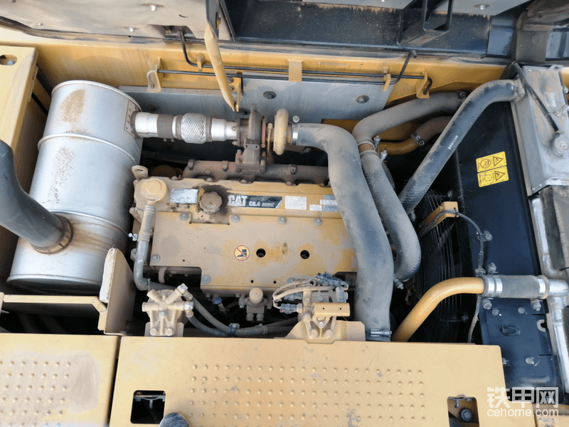

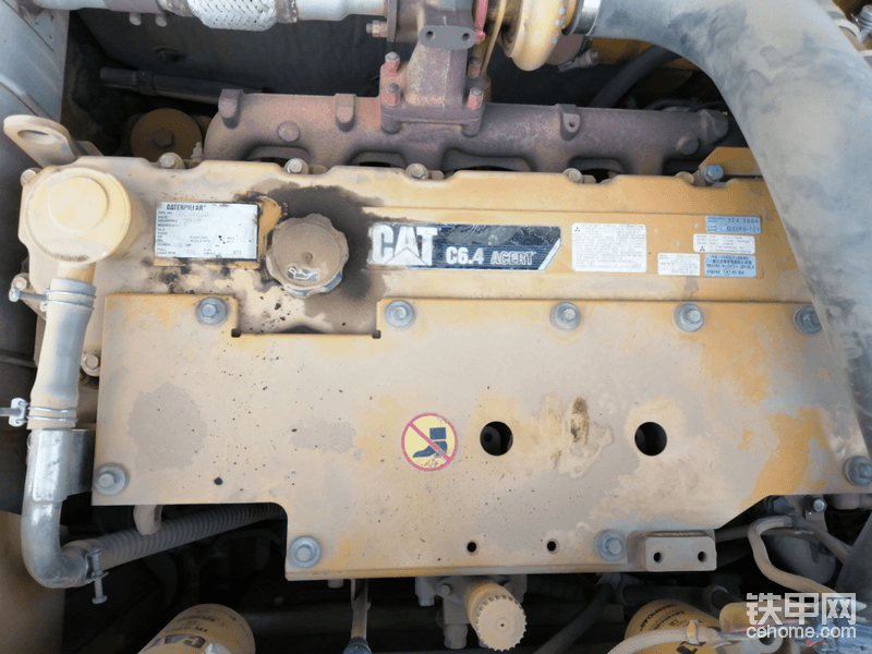

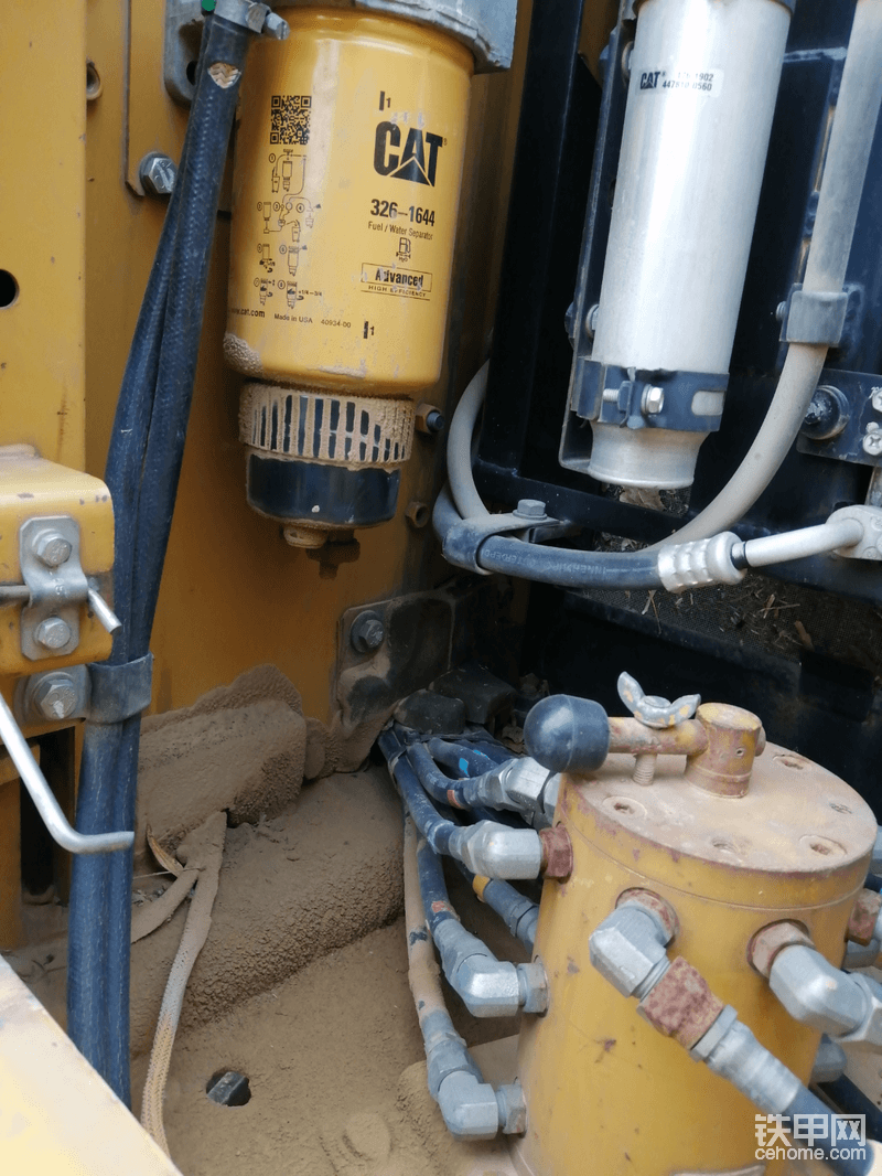

134****6929
2019-09-30
同款,同样的毛病换油泵就好了,不然老是烧油嘴

manwang-
2019-10-01
要换全新喷油泵,再制造的不行—不信就试试。

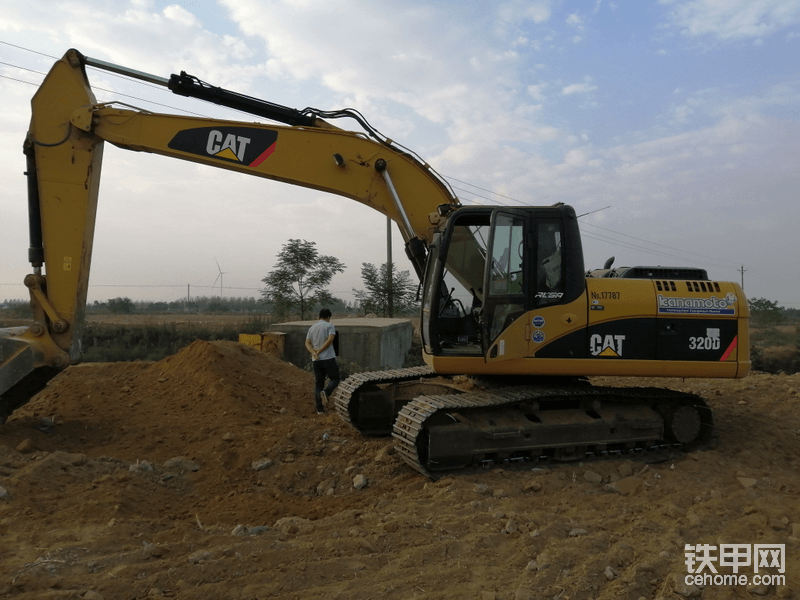

我不管我就要小姐姐
2019-09-30
你这个怎么是四个电瓶的,我这也日本进口320d啊,我的电瓶才两个
回复(1)
挖机锦毛虎18
2019-09-30
据说是在日本高原干活四个电瓶好启动车!

manwang-
2019-09-30
根据几年来的统计,这现象基本出在进口的二手机尤其系列号为BWZ开头的机器上,徐州的还真没有批量现象,其根本原因是高压燃油泵问题,CAT无解决方案—且也不用解决了,以后没有C6.4发动机了。

老云贵
2020-04-01
我的是徐州机,JFZ卡特的

老云贵
2020-04-01
请教大师一下,我08年的320d怠速也拉烟,但燃油箱柴油颜色正常,正常干活拉烟又好很多这是什么原因啊?
回复
manwang-
2019-10-02
因为机油的过滤精度太低,会影响喷油器寿命。
