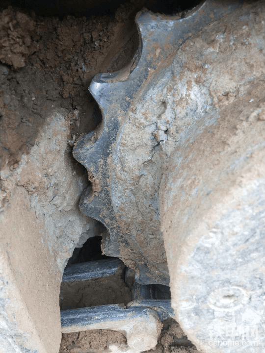

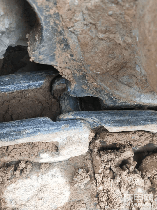

驱动齿咬链条套子怎么办呢
wj32
2019-09-24
调节一下两边履带的松紧度.看一下是否行走跑偏严重.
然而
2019-09-24
换,链轨,驱动齿都换了,
挖泥巴的小伙子
2019-09-24
驱动齿跟,链筋如果不行的话也要换。
卡特武 175****7770
2019-09-24
用了多长时间了 短期用的建议换齿圈 长期的话链条和齿圈都换了
