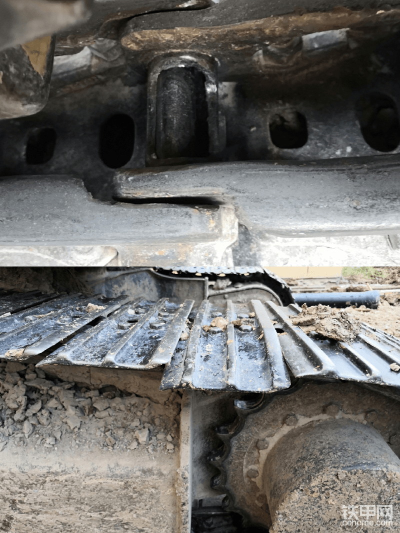

履带的组成部分大致就是上面几个部件构成的,链节构成链筋,链筋固定链板,随着长时间的使用磨损,链节与链节的之间的固定销会越来越细,销套也会越来薄等,履带板上的加强筋也会越来薄,导致整个履带的抗压强度逐渐降低,整个履带变长,履带板与履带板的搭接间隙越来越大,容易卡石子钢筋等,所以你会看到很多履带板搭接唇都烂了的原因。不仅如此,越来越长的链筋和驱动齿的咬合部分发生位置偏移,导致驱动齿不能准确的将齿插入链筋的链通上,这样一来驱动齿越来越尖,就会把整个链通刺破看下图
图片中可以看到履带的链通已经被驱动齿刺破,而且整个履带链筋链通处斗已经破了,这里只拍摄了局部!出现这种状况时,整个履带链筋的强度降低了,在转弯或者碰到路况不良时就会发生断裂!(就在我保养的那天,已经断裂了!由于没有时间去拍,没有留下照片)履带变长还会出现履带过松的现象发生,履带过松会增加挖机工作的不稳定性,当挖掘机在挖掘时可以明显感觉到有一种拖拽感,这种拖拽又增加了履带的瞬间摩擦同时又拉动驱动轮,惯性作用下驱动轮内部的齿轮组会受到额外的力,久而久之加剧了行星齿轮组的摩擦可谓蝴蝶效应!另外为了不让履带过松这时候就会通过涨紧油缸来调节松紧度,那么一个新问题又回接着出现,你会发现行走时履带又会被拉的过紧,而且伴随这强烈的异响!拉紧的履带又给涨紧油缸和导向轮带来过大的压力。。。总之一个小问题能引发出太多的问题!
上图中还有一个履带板问题,履带板年久,加强筋变薄,在压到坚硬物体后会发生折弯,这也是我们会发现很多挖机履带板断裂折弯的原因,这样的履带板与地面的接地比压发生变化,同样产生摩擦力偏小的状况!所以履带板加强筋变薄时横应该注意路况,不要盲目的行走!最好修修路面,使通过路面平整!篇幅原因,先到这里,欢迎各位甲友补充!
