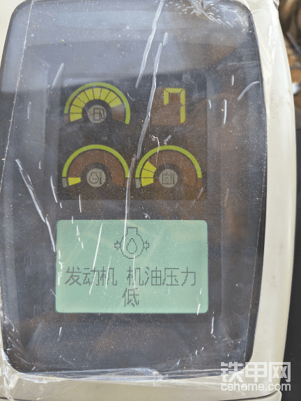

卡特320C
神钢的钢
2019-09-17
我以前开卡特336时出现过这种故障报警,特别是挖机爬坡的时候,挖机直接怠速了,结果是连接机油泵的铁管的一个螺丝断了,一共两颗螺丝,断一颗抽不了好多机油上来,后来拆了油底壳把螺丝换了就好了,玛德一颗螺丝100多。跟普通螺丝差不多
修了20多年车的菜鸟
2019-09-17
先检查是否缺机油,然后接上好的机油压力表发车看压力有多大
manwang-
2019-09-17
这可不是缺机油,这是严重故障—机油压力低! 如果是真的,会导致严重事故! 最好的办法是检测真是压力,如果低怠速热机有200kpa.高怠速400kpa还凑合,否则得维修!
奋斗@人生
2019-09-17
天冷早上起动会有十秒钟左右,如果是工作这样的就马上要停机检查
奋斗@人生
2019-09-17
机油压力低,不上机油
东南西北风
2019-09-17
加机油
一辈孑…巅峰
2019-09-17
缺机油了
