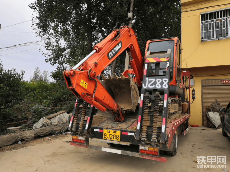

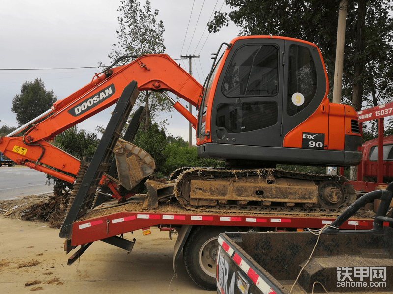

拖车不错,什么价位,多长?
回复(1)
恋情
2019-09-14
净车12.2!5.2的板!
回复
恋情
2019-09-14
绣两张,请忽略车牌,手机号!懒得打码

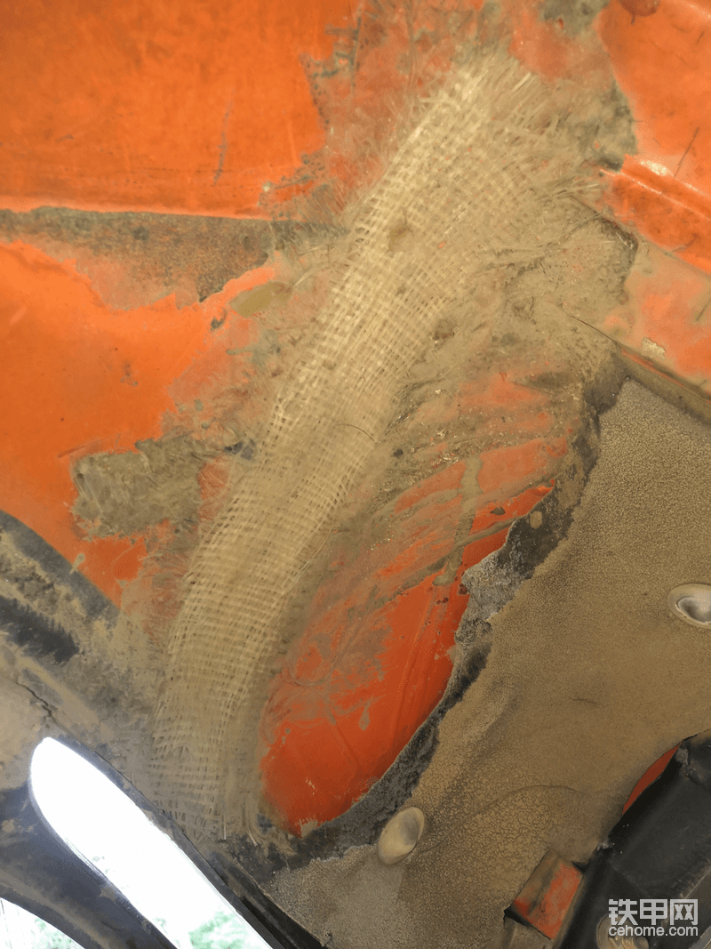

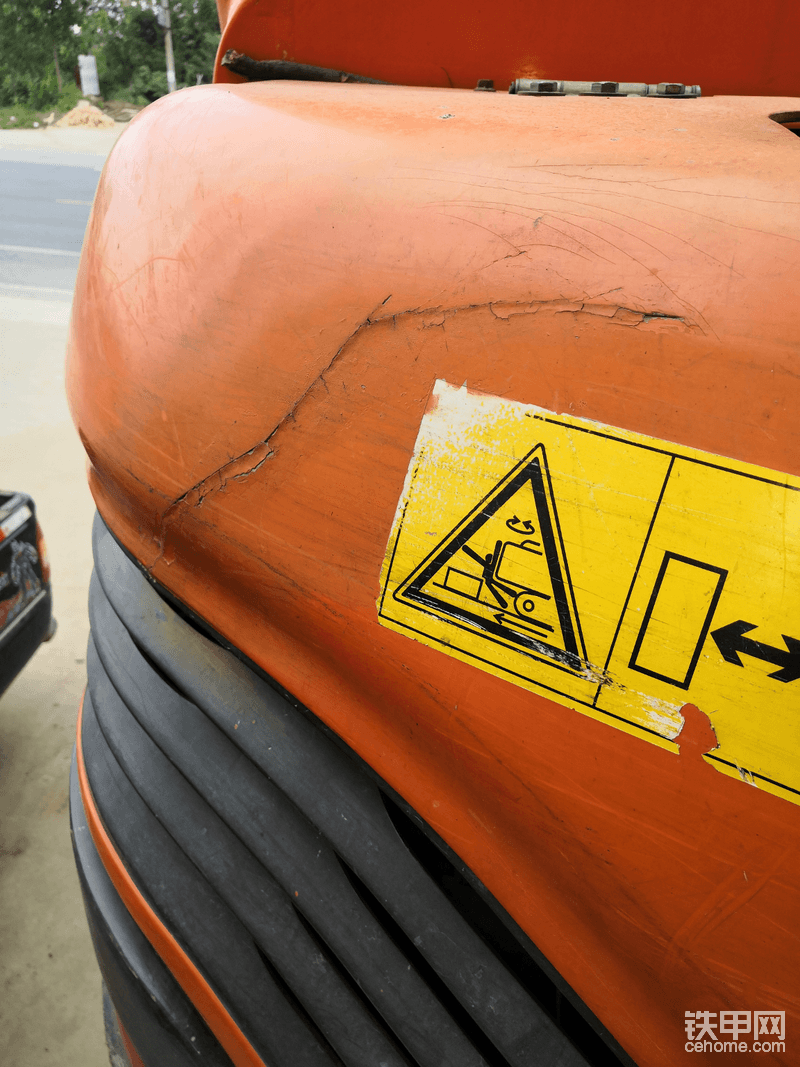

再说一下玻璃钢的后盖,相信大家看到好多斗山车都是烂屁股吧!我的车也烂了,无意之间发现有修复玻璃钢的胶水,抱着试试的心态就在某宝卖了一套,回来用着真不错,推荐给大家,看看我修复的效果,接下来说说注意事项,胶都有说明书,挺好弄的,关键原子灰最好不干活时候再涂,我这就是干活中午涂的,没有阴干,一干活受热炸开了,当时也不显多大的缝,就把漆噴上了,谁知越炸越缝越大,进点灰太显了!大家注意一下吧,等闲了我在处理一下保证不细看看不出来!

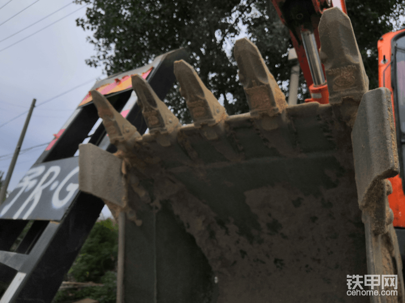

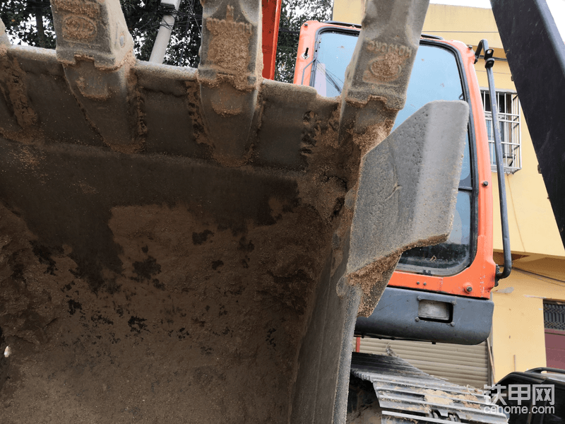

再说说挖斗边刀吧!原装边刀没换过,磨坏了焊焊,大家看看我焊的边刀怎么样?看看我焊上的是什么东西,什么材质的!用着比原装的还带劲,关键便宜省钱啊!

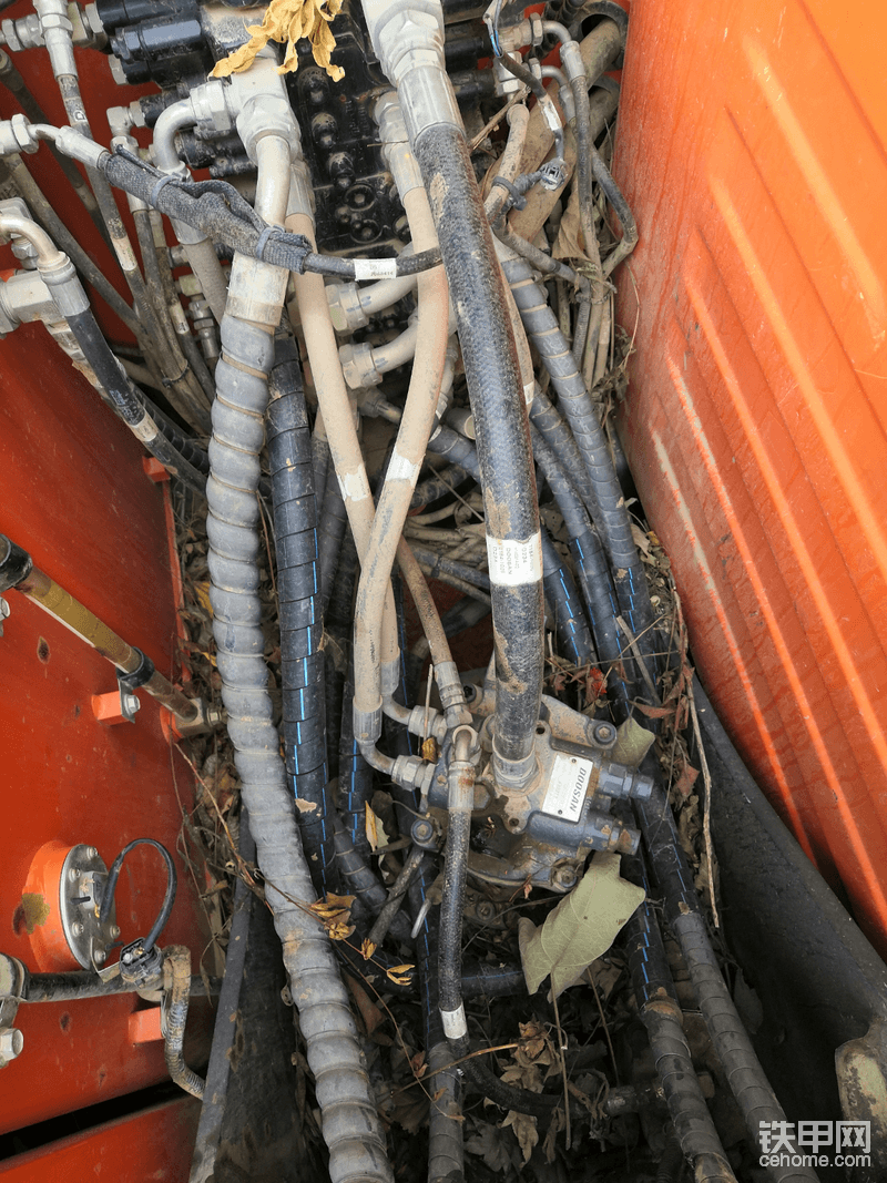

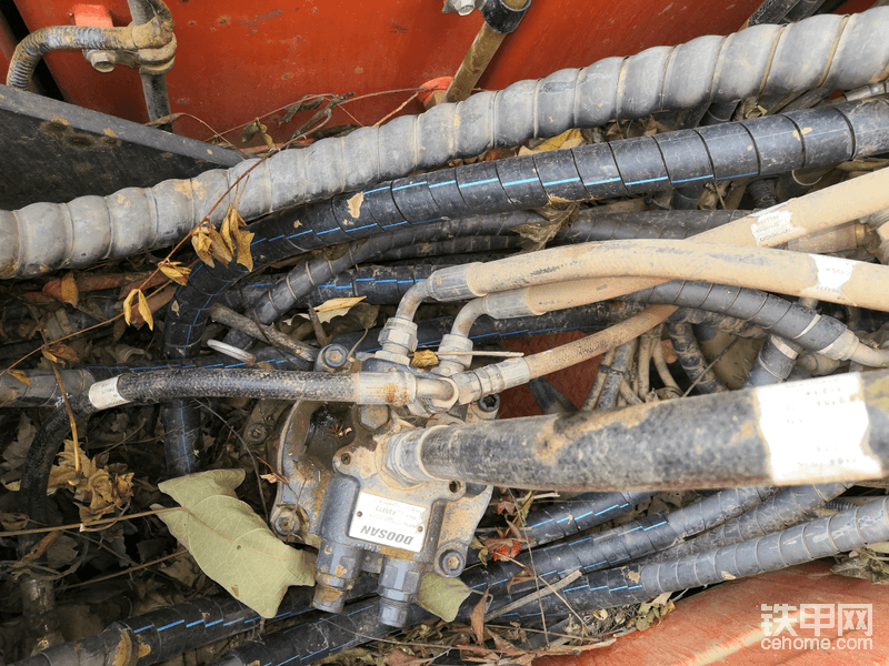

再说一下分配器油管,虽然出厂时能磨到的管子都带了保护套,可是5000小时左右时我发现有些保护套已经磨破了,我就想怎么再套一个,无意之间发现一寸自来水水管挺不错,我就想着怎么套上,原装的是波纹的,我就把水管用剪刀也给剪成波纹的,然后转着往上套,套完发现挺不错,我就把所有能磨着的地方都套上了!我敢说这PE自来水材质绝对比原装保护套耐磨!大家可以借鉴一下,比包胶皮美观多了!就是剪成波纹的时候挺费劲,小心手,我剪的时候都把手弄伤了!大家小心点!没有PE自来水管我感觉PPR的应该也可以!

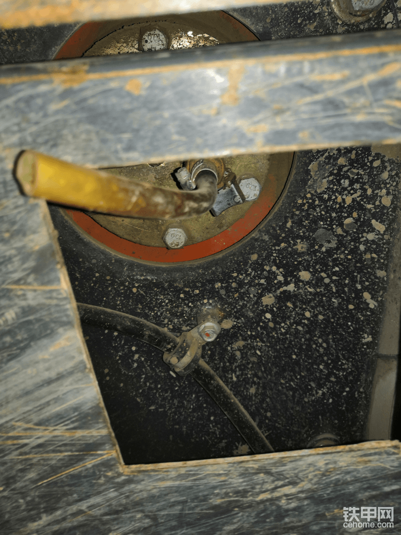

每次油箱低排污都要拆护板,烧的工地油每星期放一次拆护板太费劲,就把底板割了个洞洞,割完后每次放排污阀都弄一手柴油,就装了一节小管!好了,想啥时候放啥时候放,也不弄一手油了!大家可以改一下!
回复(1)
181****0562
2020-06-21
邮箱排污 是需要把油箱的油用完吗?
回复

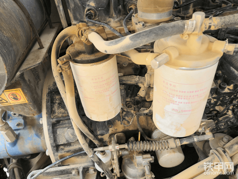

接下来我说说我自己的改动,也不能说有啥多紧要,但是有一定的好处!新车回来去包月,烧工地油,害怕油品质量,所以加了一道滤芯,有一道滤芯250小时换,第二道500小时一换!有好处没好处我也不知道,心理感觉要好些吧!
