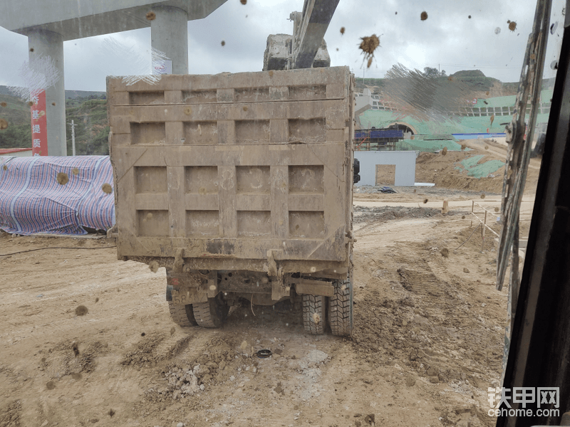

☞二,同一水平面装车,车辆站位分两种,一种是与挖掘机平行,二是现场条件不允许,只能与挖机在一条线的站位。三斜坡上装车。先说第一种可参考高台装车从后往前装。主要说第二种,这种站位的情况下就要从前往后依次装,避免后面装上了导致前边看不见,车没装满被工地抓住罚款就不好了。遇到上图这种车,后挡板加的特别高的提前和汽车师傅沟通好。快到挖机跟前倒斜一点,这样就能清楚的看见车厢前部,还有一种就是让司机师傅起点斗子,(不要参考我,我是在装泥巴,装半车就让走了,就让他随便倒了)。第三种斜坡装车,装车方式就不多说了。挖机在下,汽车在上主要说说安全方面的,在汽车停车位置的后轮各挡一点土,防止车辆刹车不好撞向挖掘机。也可使重车起步时方便汽车师傅操作。

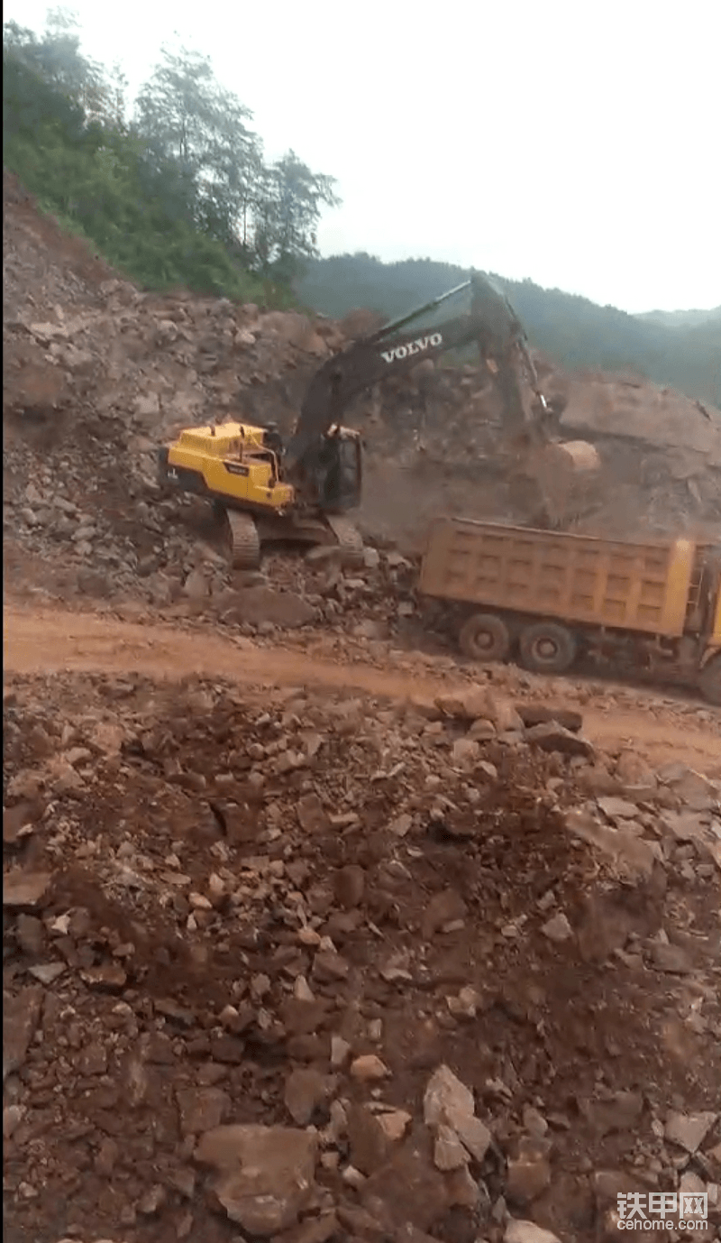

第三种没有合适的照片,配一张我以前开350时别人拍的照片。
☞三,挖掘机比汽车低,我遇到的几次都是我自己挖的台子,基本都是挖60-80公分下去,这个深度还可以装,在深一点的话我觉得没办法在装了。不知道其他其他甲友遇到这种都是挖多少下去。<img class="smiley" src="/img/smiley/new/tiejia2.gif"><img class="smiley" src="/img/smiley/new/tiejia2.gif"><img class="smiley" src="/img/smiley/new/tiejia2.gif"><img class="smiley" src="/img/smiley/new/tiejia2.gif"><img class="smiley" src="/img/smiley/new/tiejia2.gif">

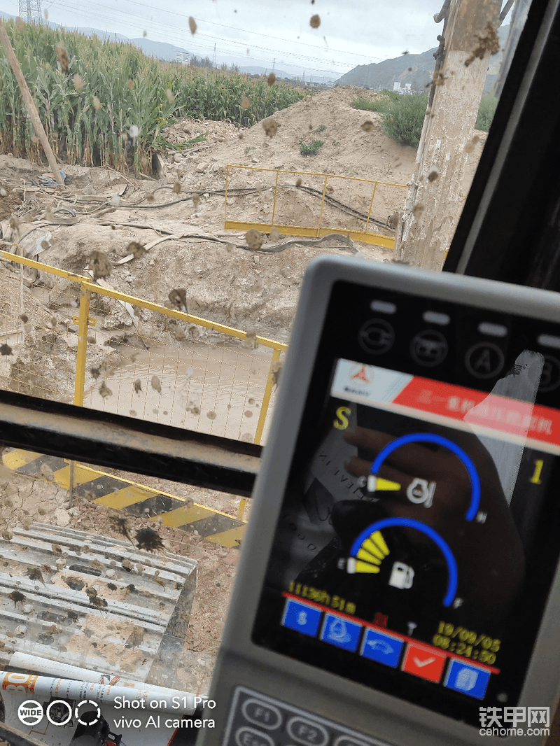

最后再来一张我的三姨太<img class="smiley" src="/img/smiley/new/tiejia2.gif"><img class="smiley" src="/img/smiley/new/tiejia3.gif">
