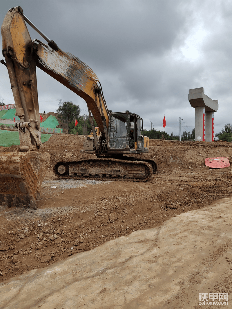

先来介绍一下我现在开的这台三一,这台三一上个工作地点某国企成贵高铁线路的高瓦斯隧道,车龄到底多少我也不是很清楚,应该6.7年了吧,工作时间表也是坏的,但是保守估计两万以上。

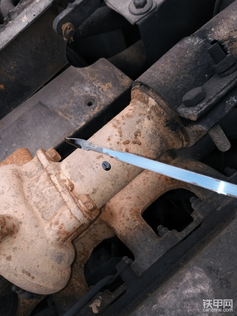

检查发动机机油,在中线最佳。

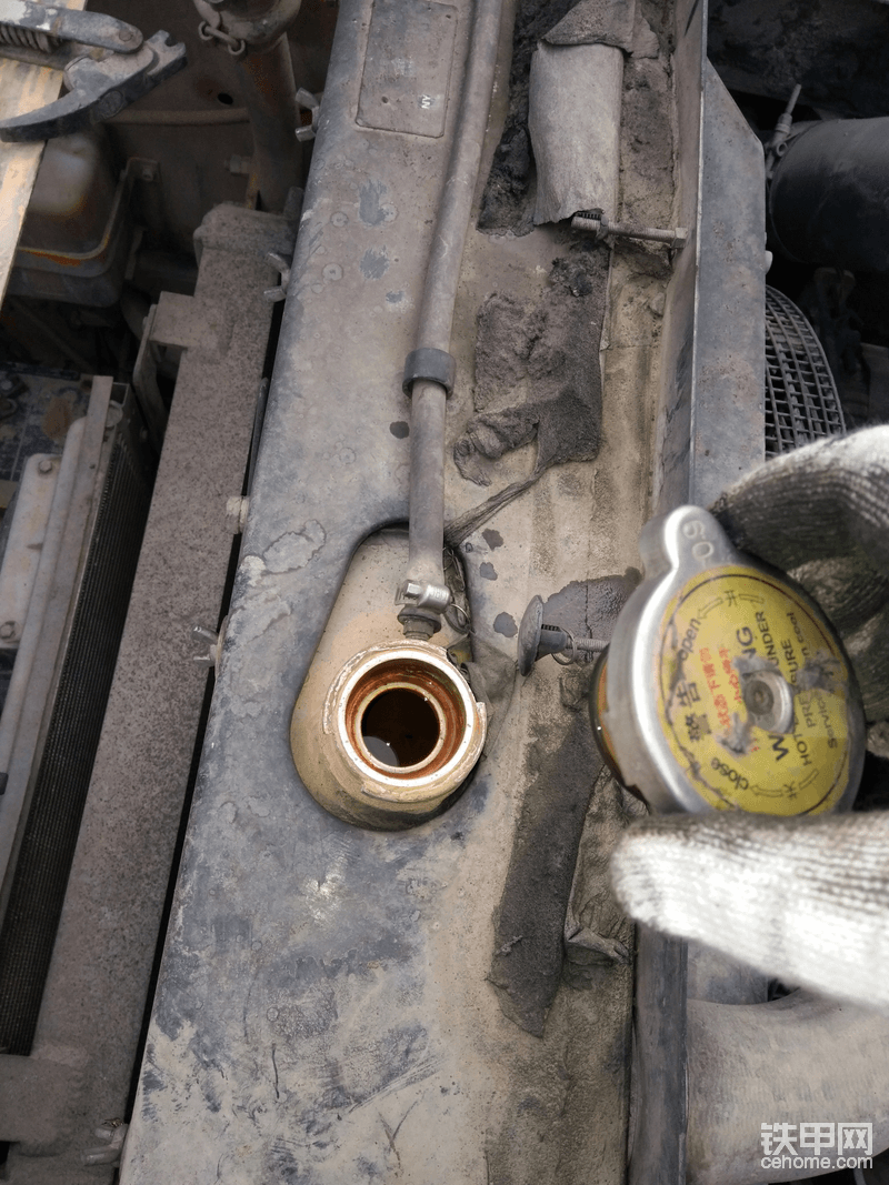

冷却液检查

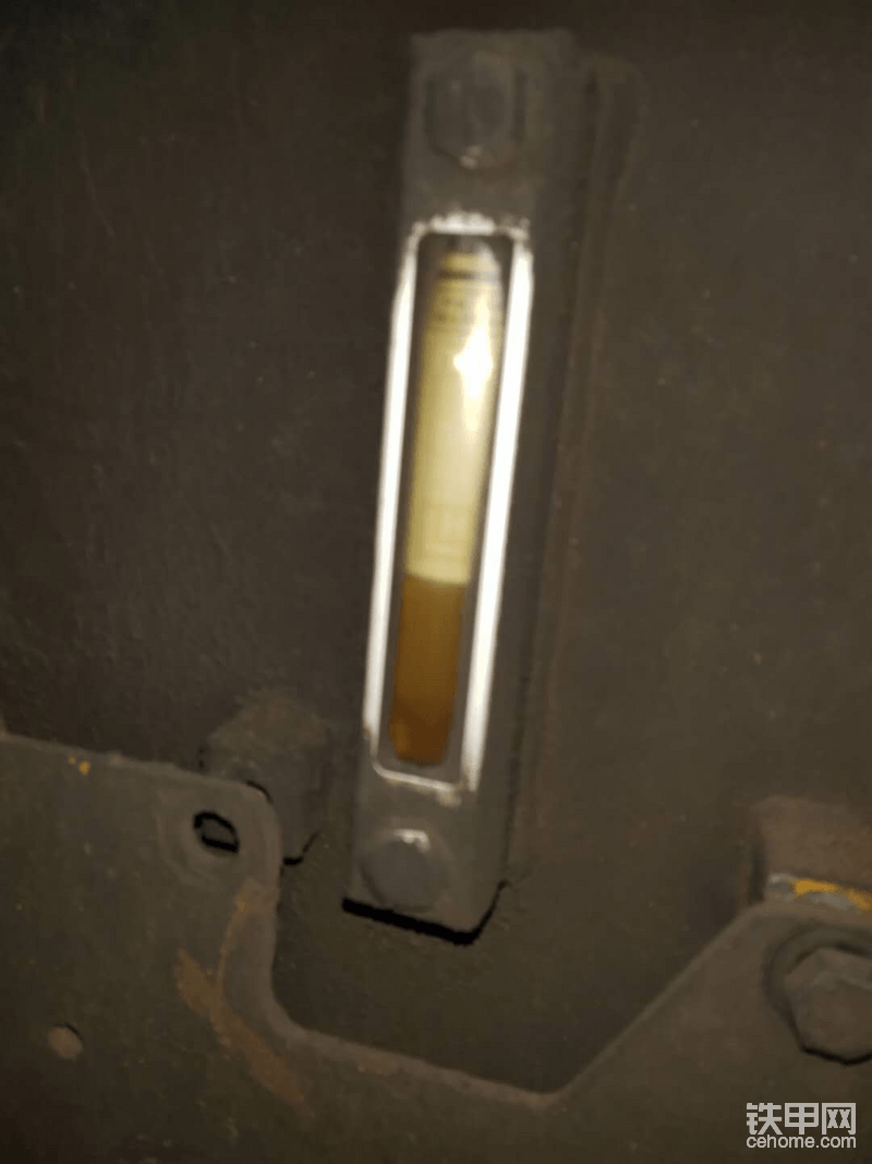

液压油检查。(无大量漏油的情况下不必天天看,根据情况定期检查。液压油检查准备工作,车辆找个平整的地方放置,铲斗油缸和小臂油缸全部收回,大臂爬下来。)
