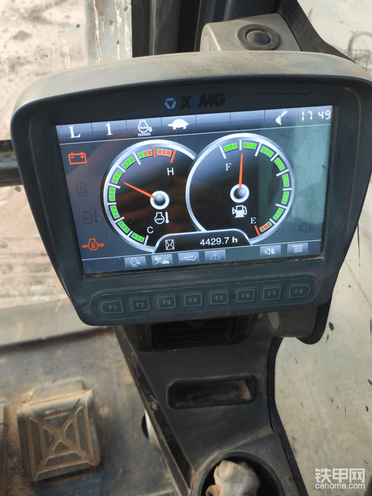

我实在某公司上班!今天给大家分享徐工报故障418.

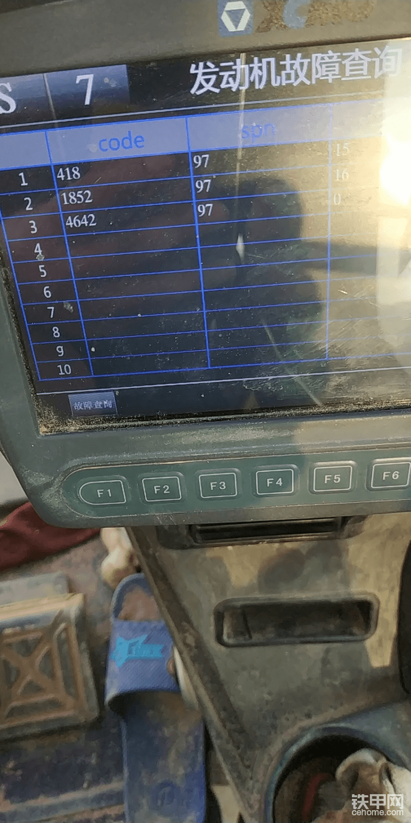

公司里基本是三一徐工小松新机!徐工215     报故障418    等代码      憋车     提大臂感觉挖机发动机要熄火

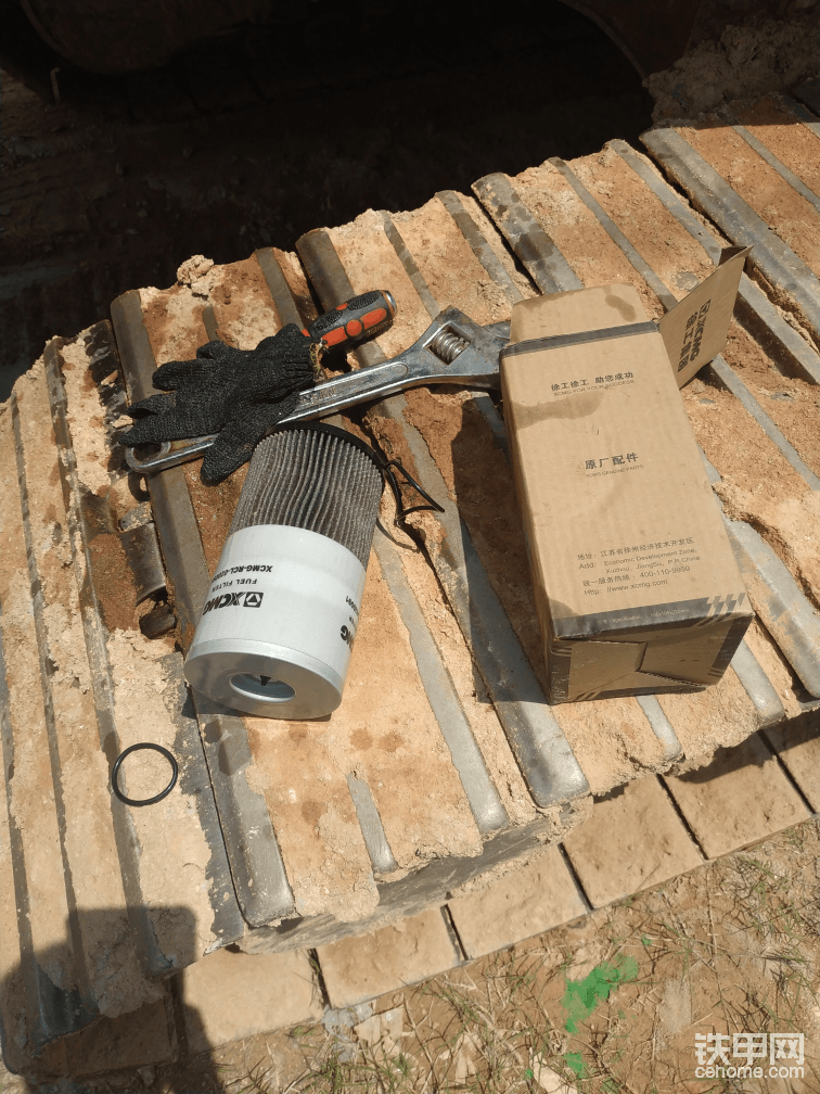

代码原因      水杯滤芯有脏东西堵塞       维修办法
拆开水杯滤芯       看油管滤芯下面很脏      放油用毛刷清洗      滤芯太脏可以换新的      不脏就不用换了!更换完成打火  大油门烧几分钟故障代码自然消除    维修完成!
