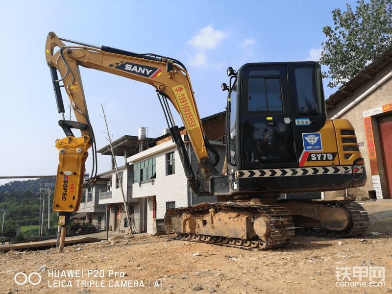

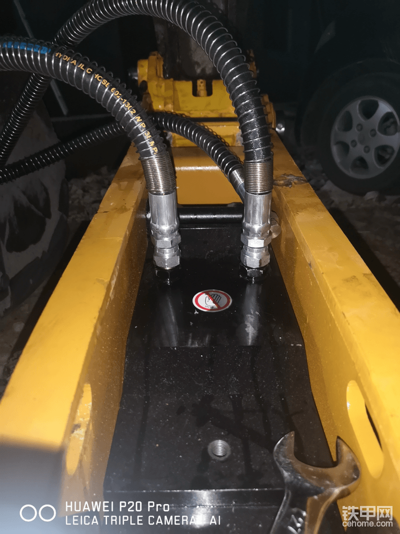

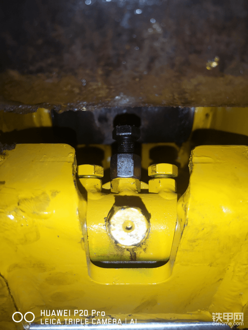

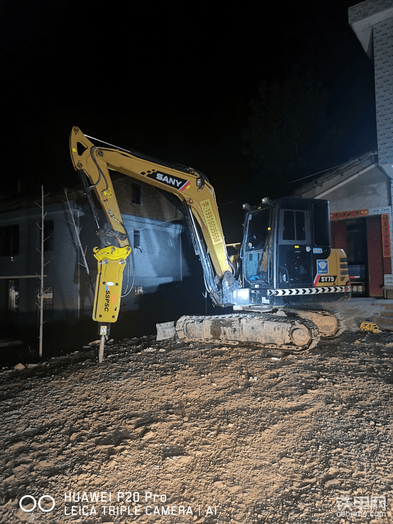

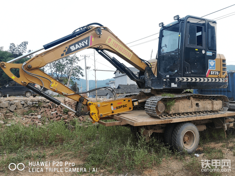

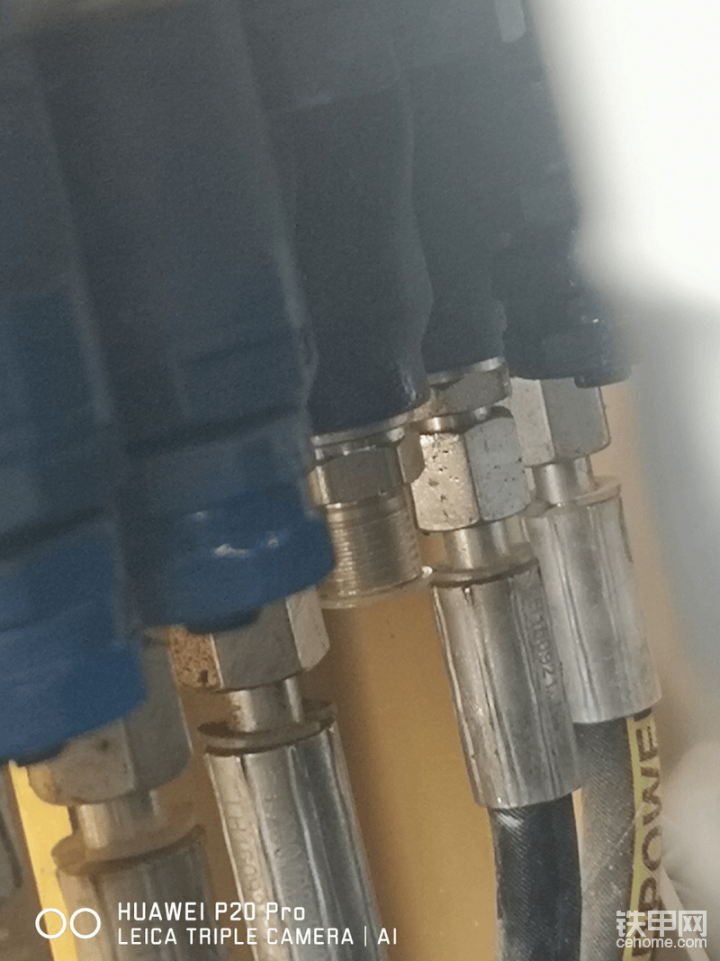

车了接头以后,拿回来装,空滤盖子轻而易举就装上了,就是接了个快换,刚开始看着不适应,也不以后慢慢用着会咋样,还有,炮头上那两个油管好像拧不紧,不知道咋回事,一直能拧。。。最后就是发现,我拖车不行,,装得下炮头又带不了斗,
真难受。炮头现在还在家没打响,也不知道今年能不能挣到炮头钱,好啦,就先写到这啦。

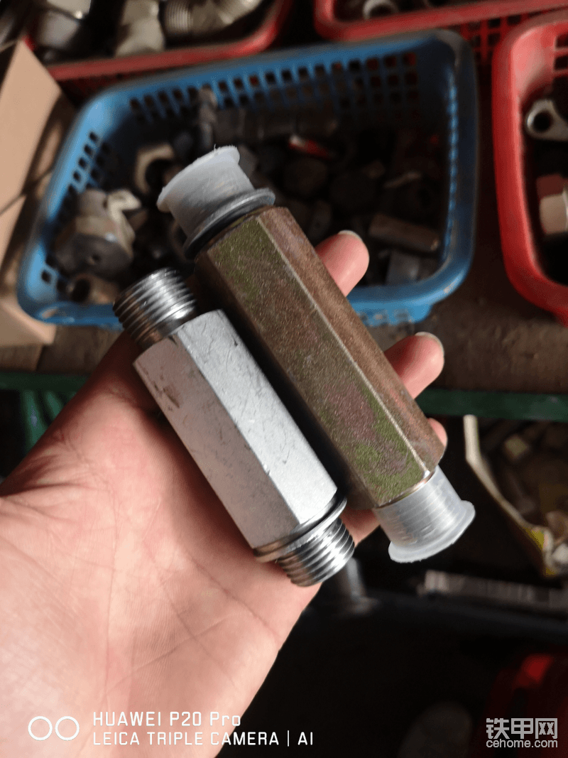

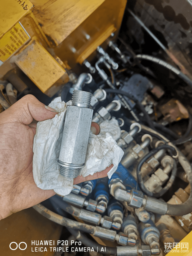

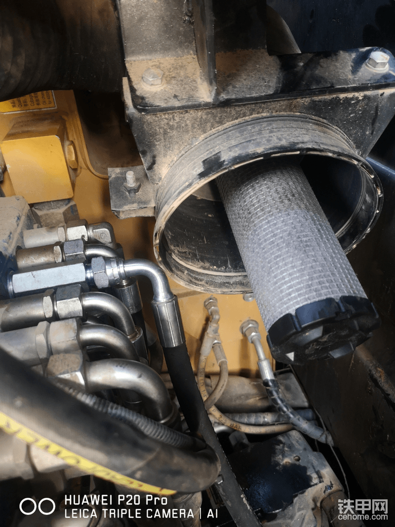

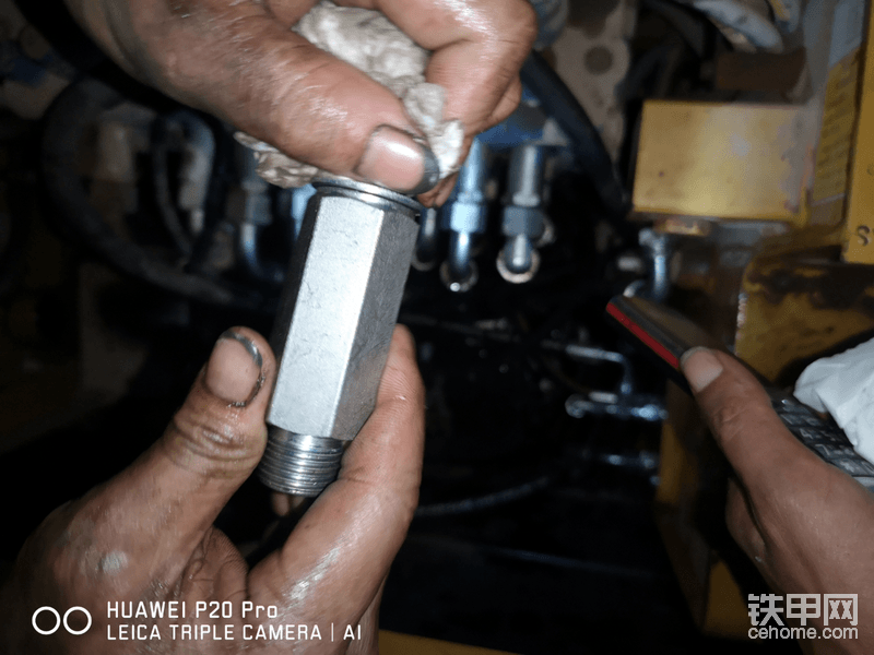

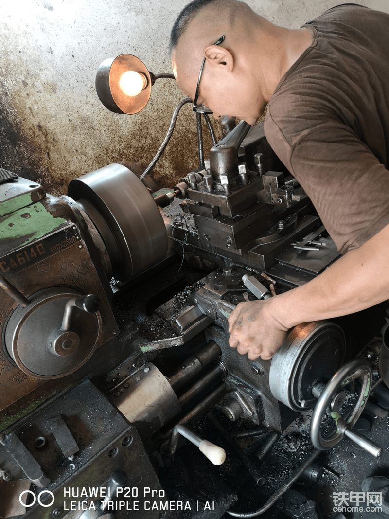

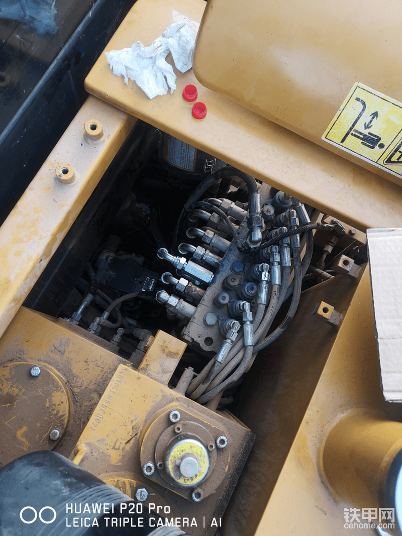

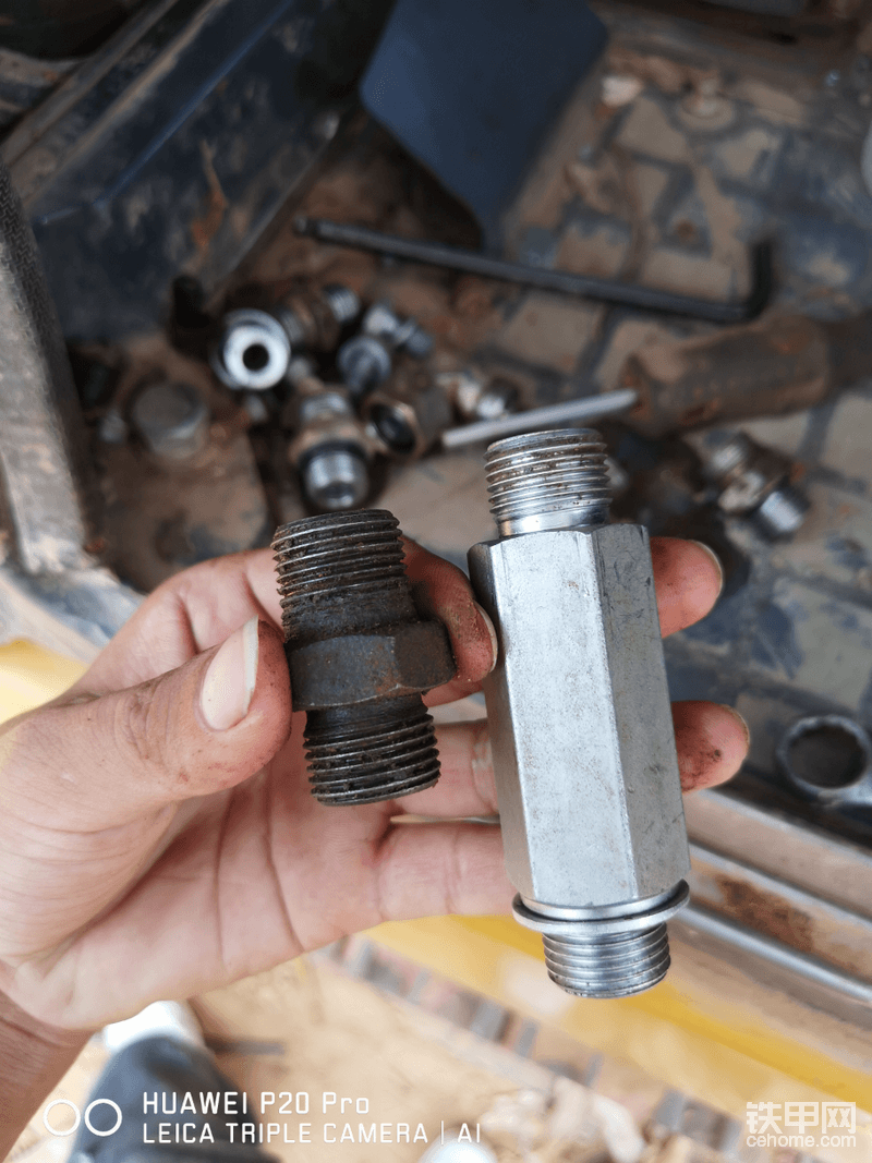

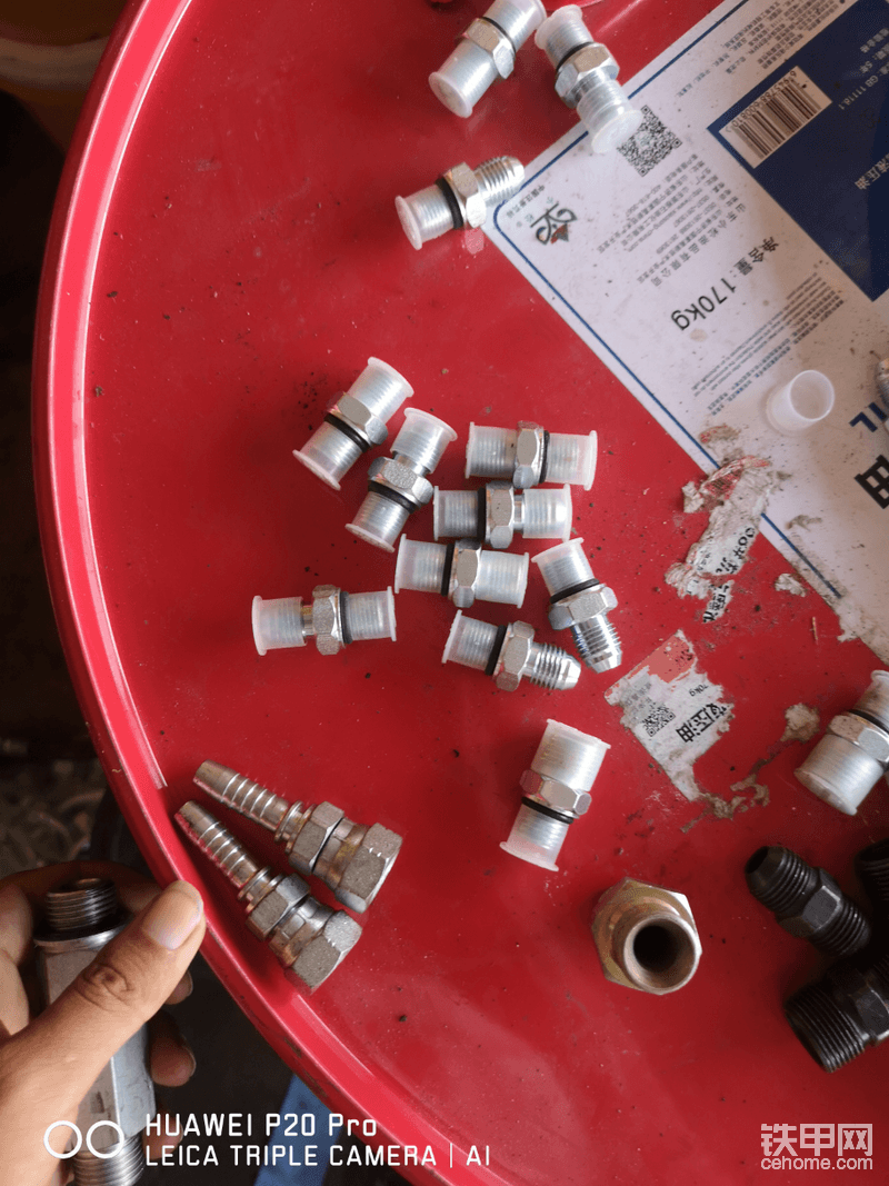

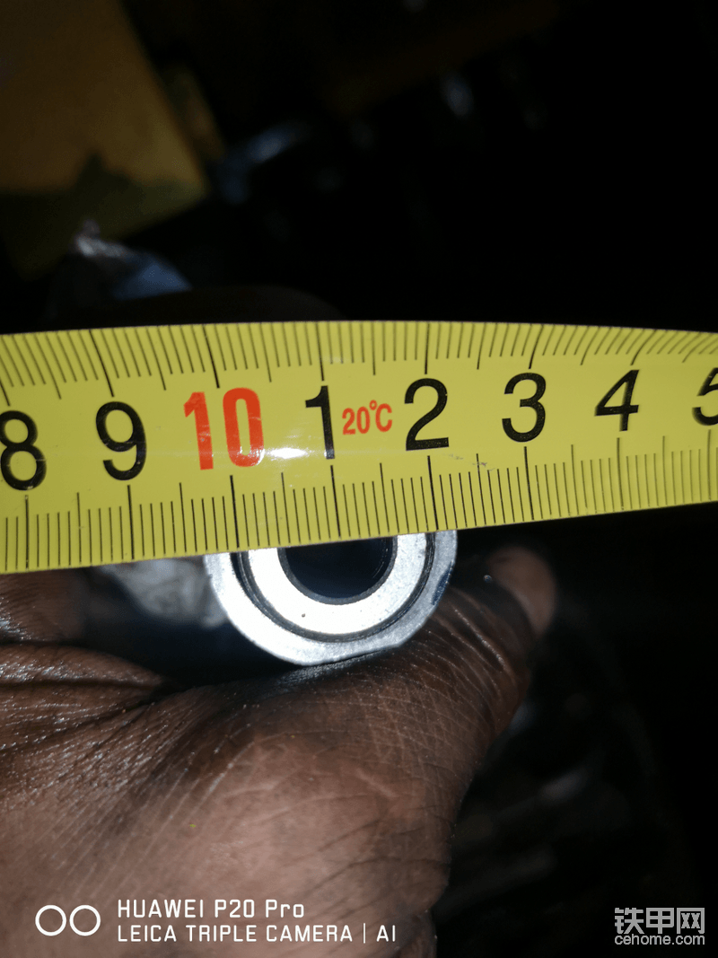

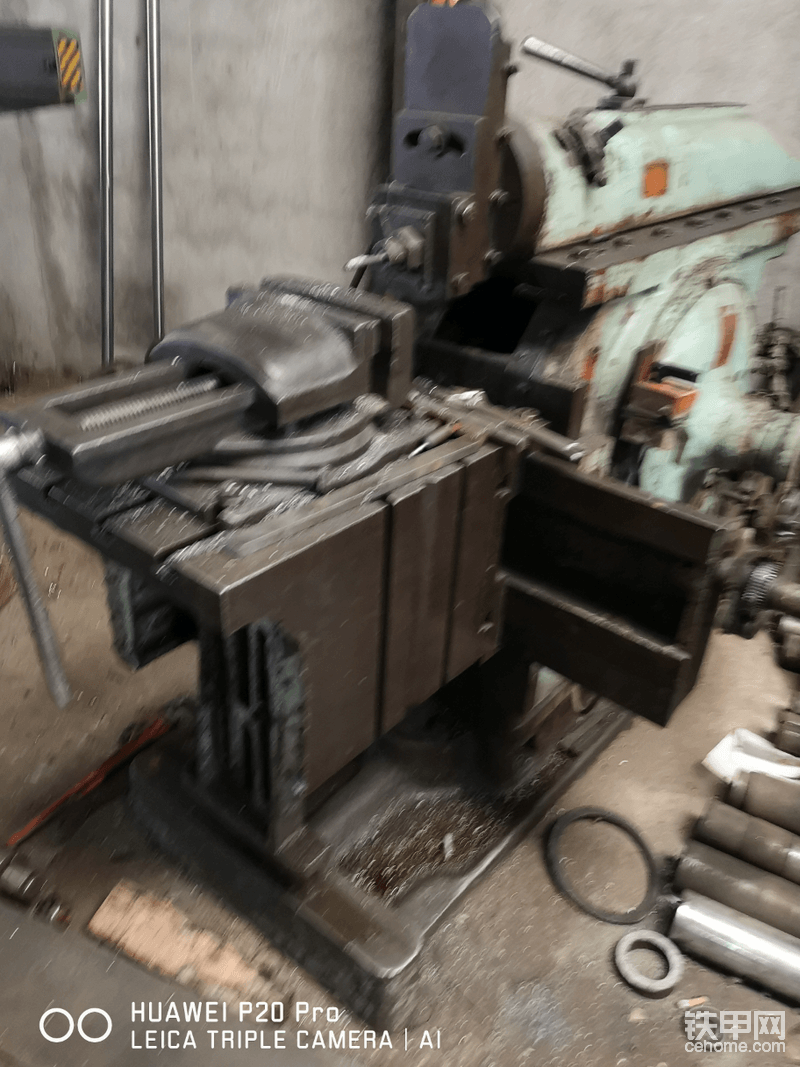

第二条一大早就又把那个长接头拆下来了,因为挡住了空滤,盖不住盖子,没办法,只能开车去市里买,结果发现整个抚州市都找不到那样的接头。。。没办法,上车床车了一个

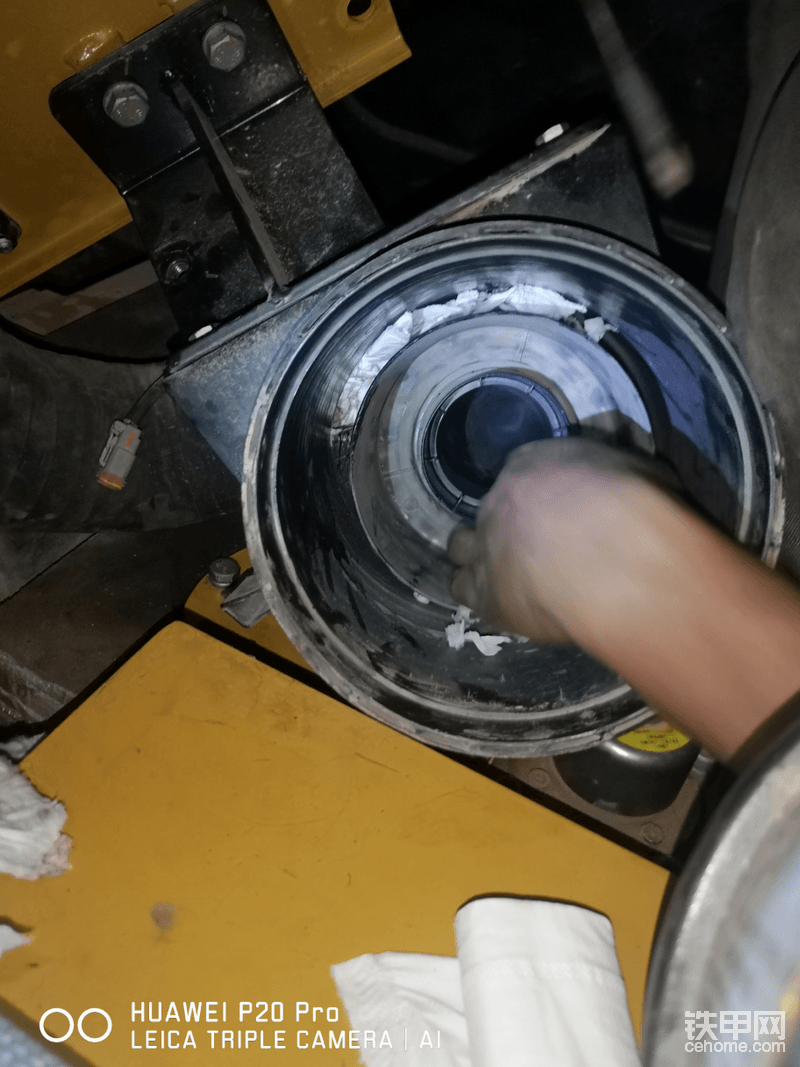

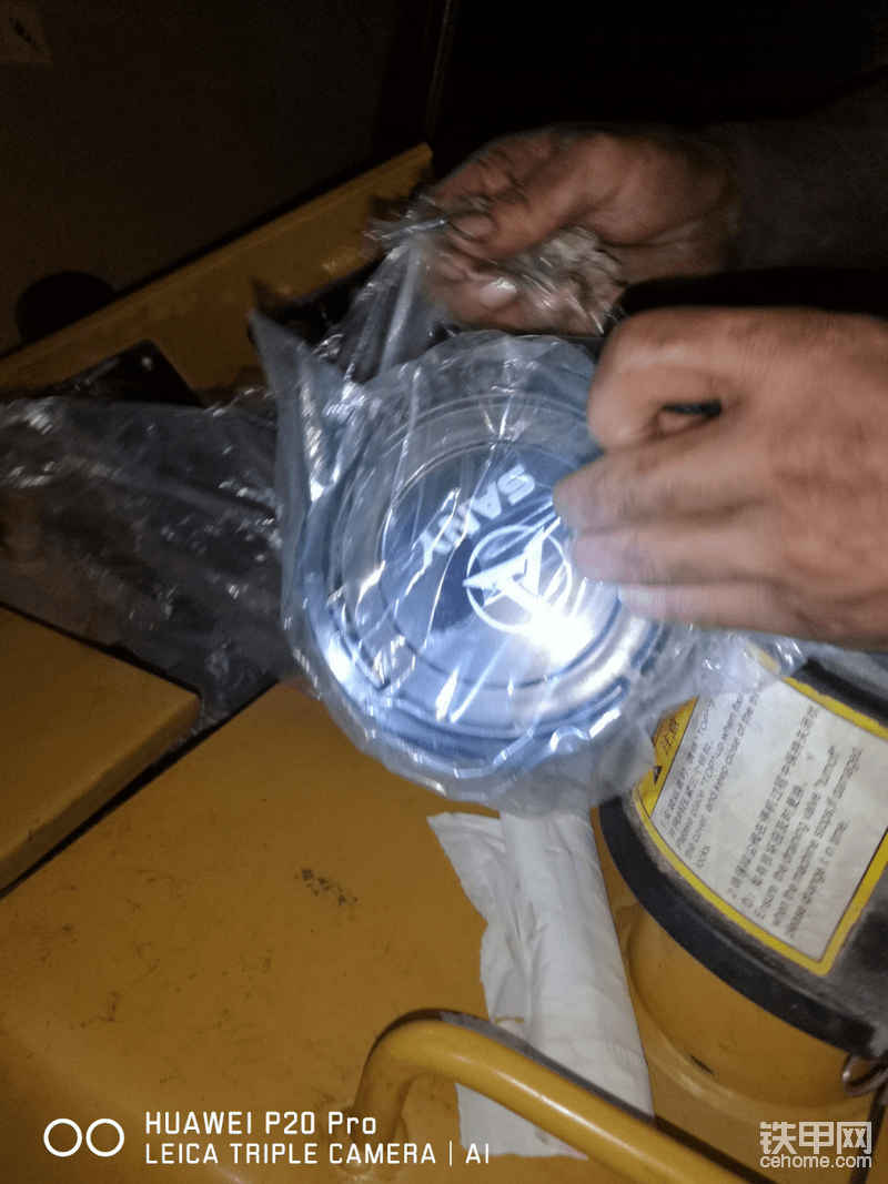

而且发现空滤也有点脏,就顺手把空滤也给换了,,还有个小插曲,之前塞了纸在里面,吸进去了,我都不知道。。。哈哈

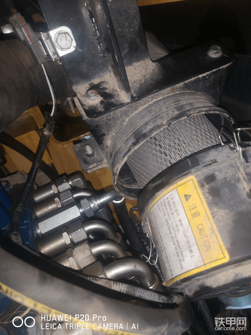

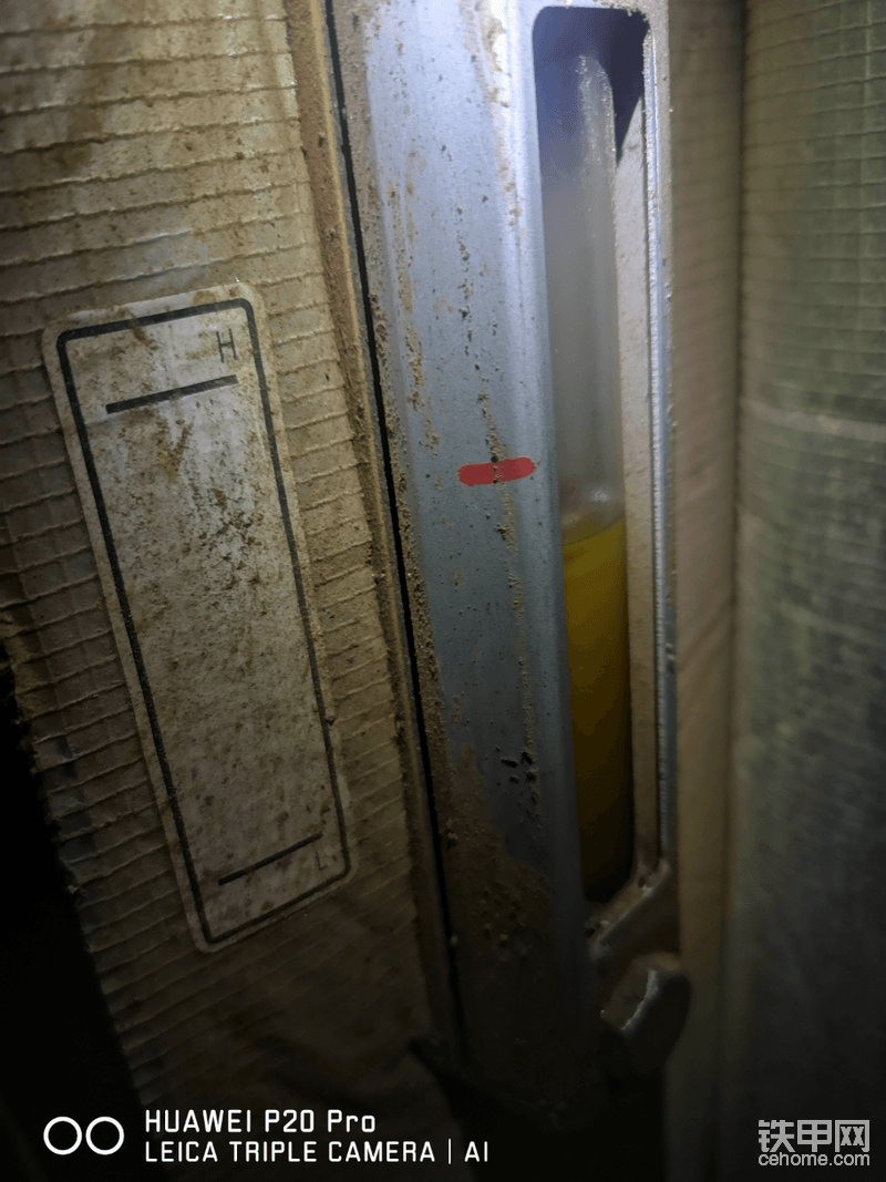

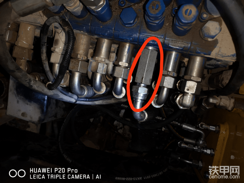

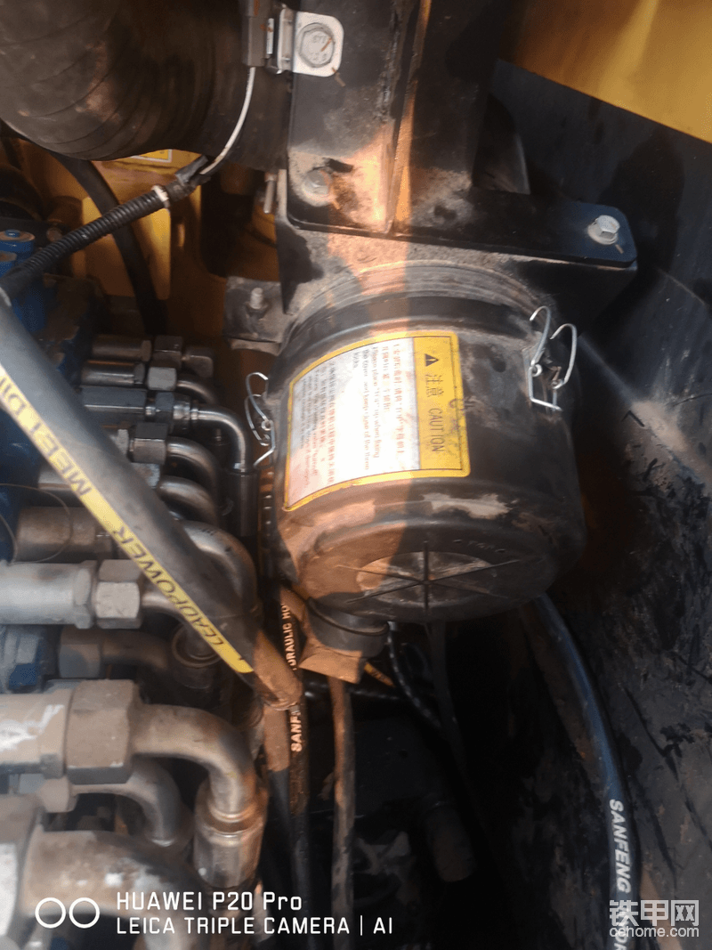

装完以后,发现液压油少了点,因为冲了管子,装管子也漏了点。。就加了点液压油。然后发现那个接头还是太长了,不行,盖不了空滤盖子。

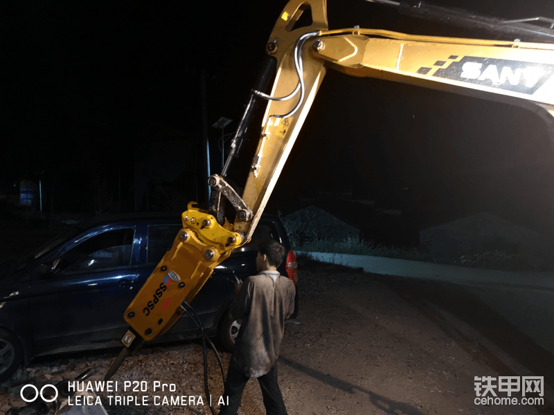

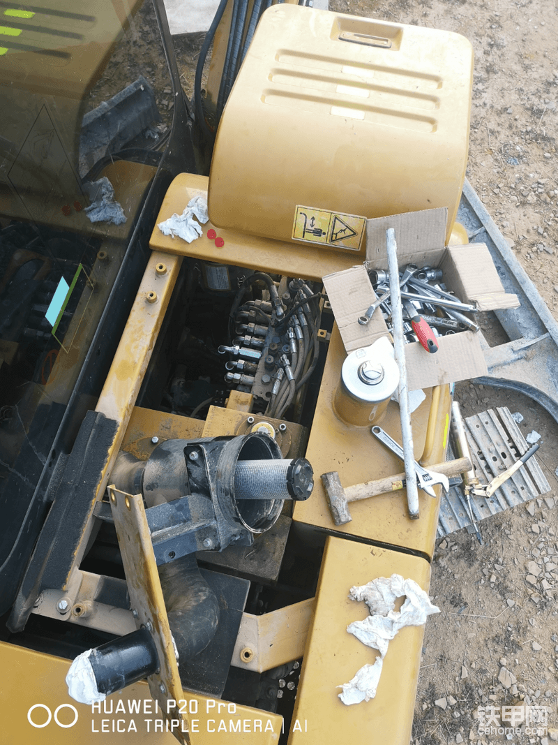

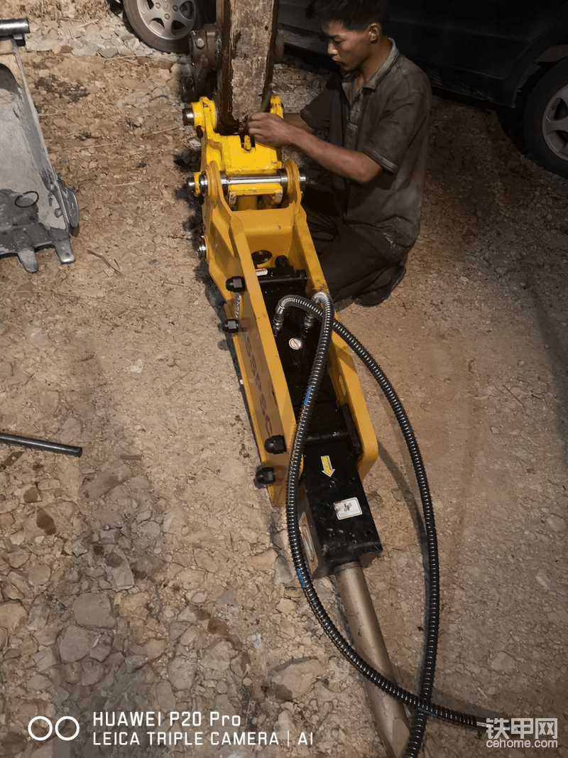

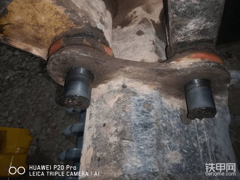

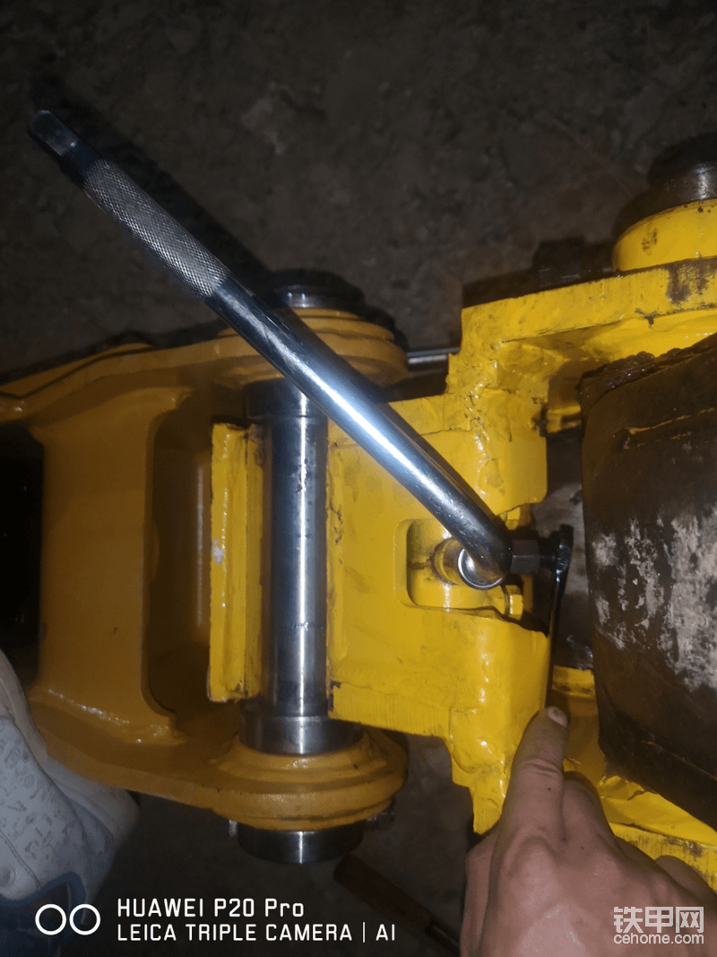

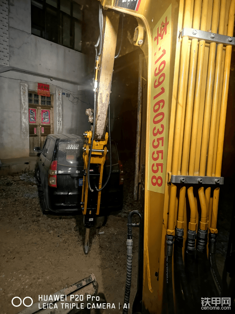

然后装快换,装炮头,叫了个帮手一起,一个人不好装,我这斗还是处女货,没拆过的,真舍不得。

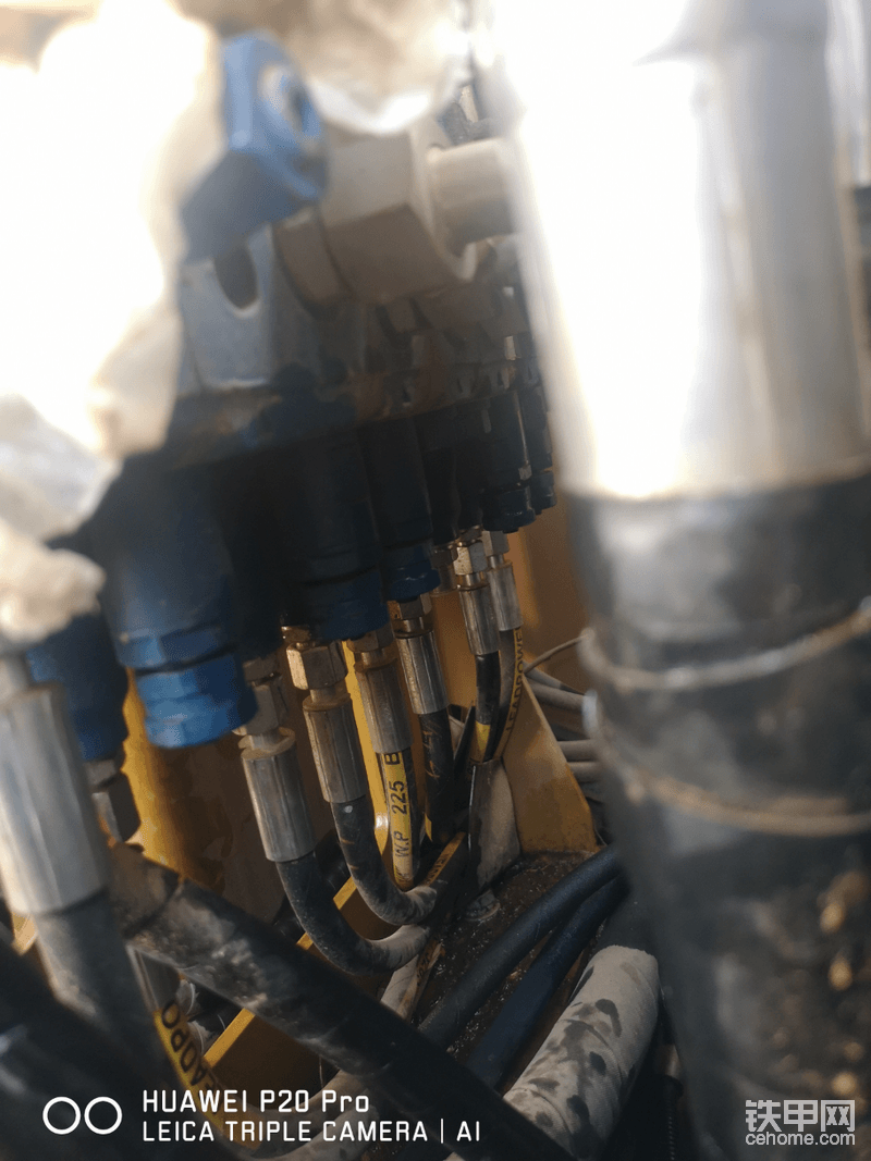

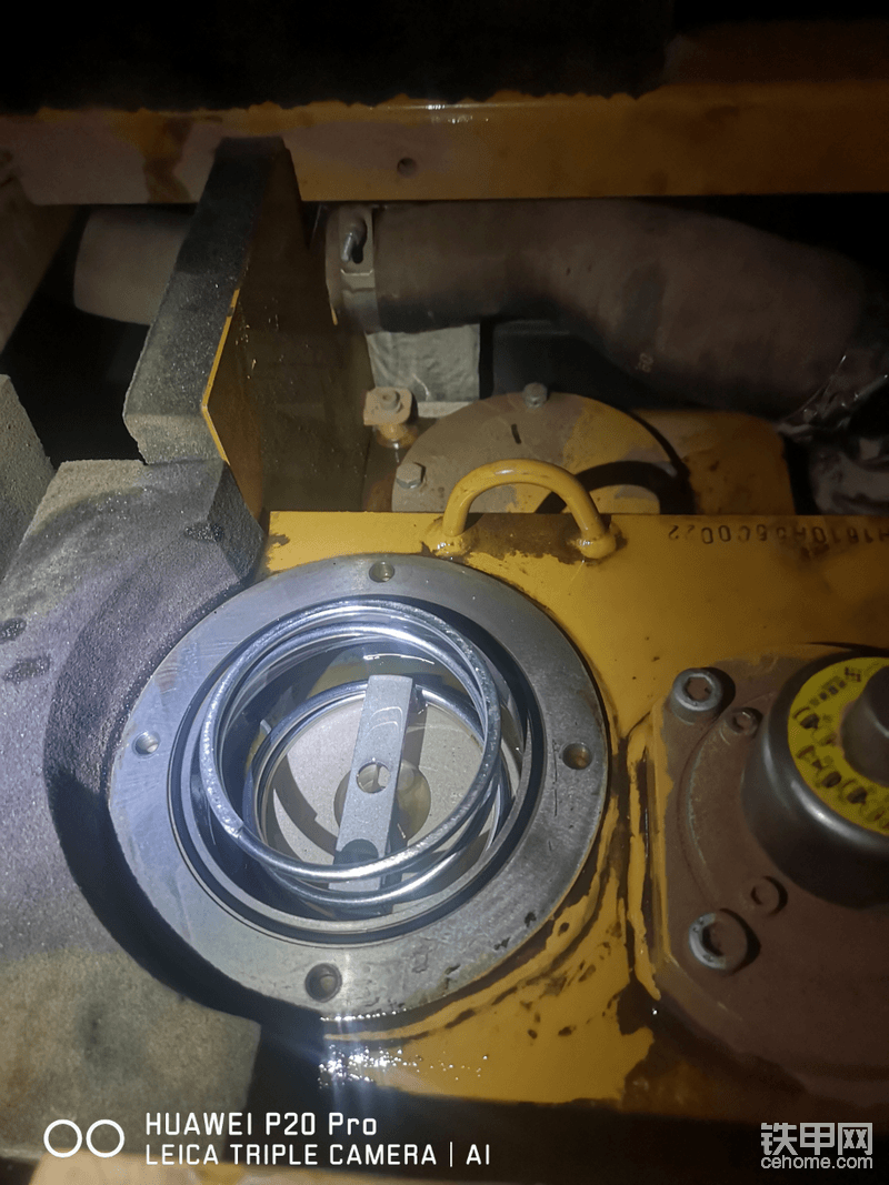

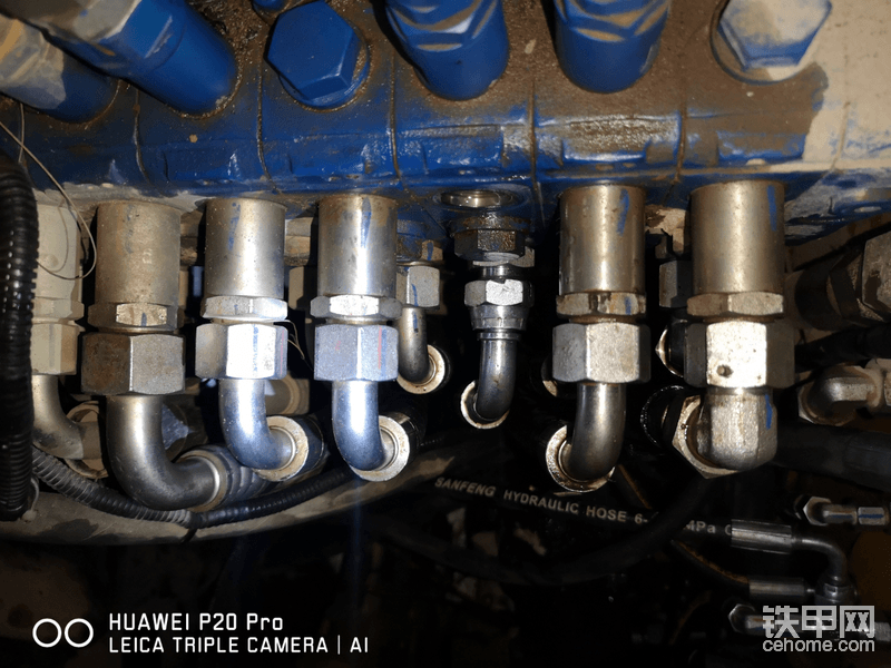

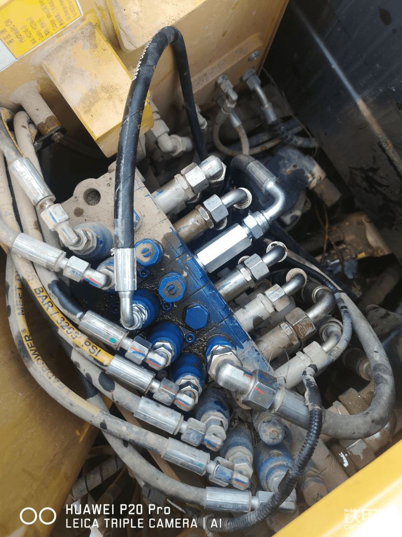

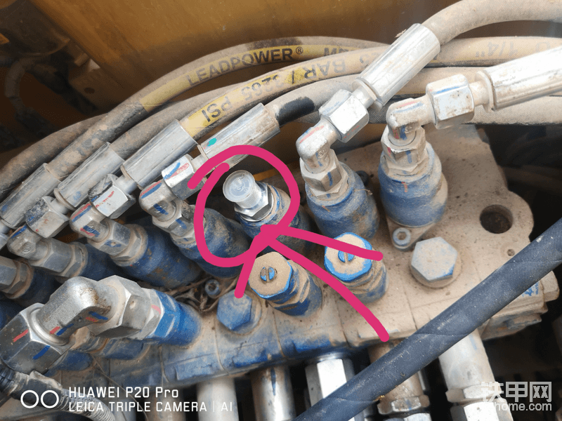

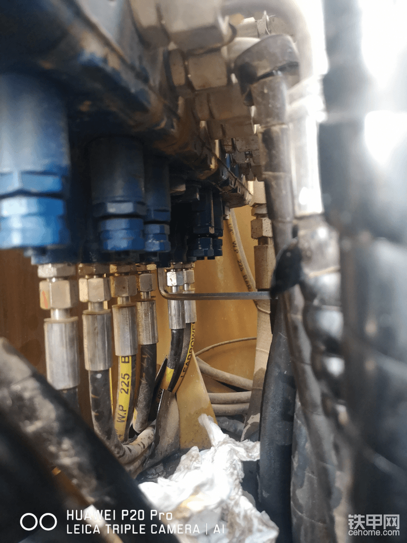

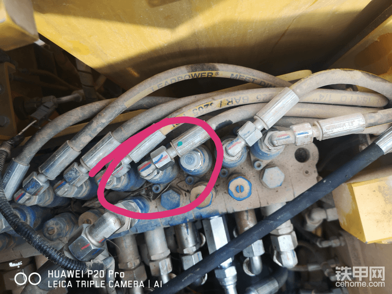

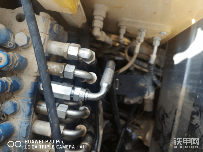

这就是分配阀上面的两个管子,一个进油口,一个回油在下面,话说真的很不好拧。不过都接好了。
一笑为红颜
2019-08-29

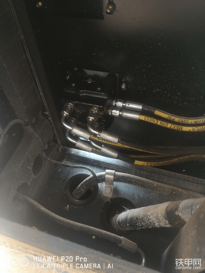

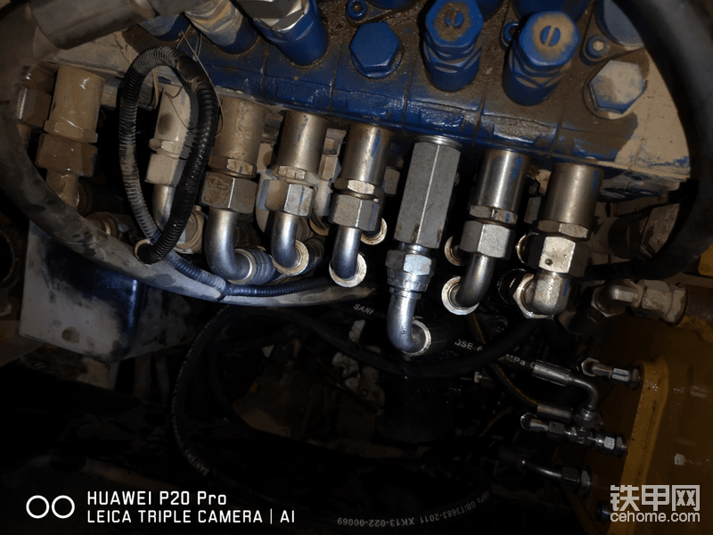

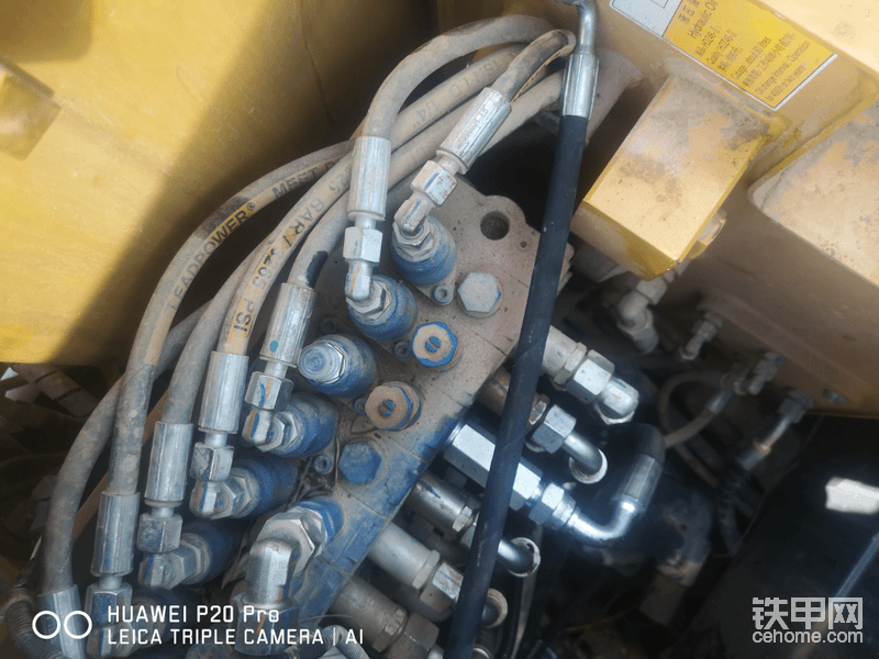

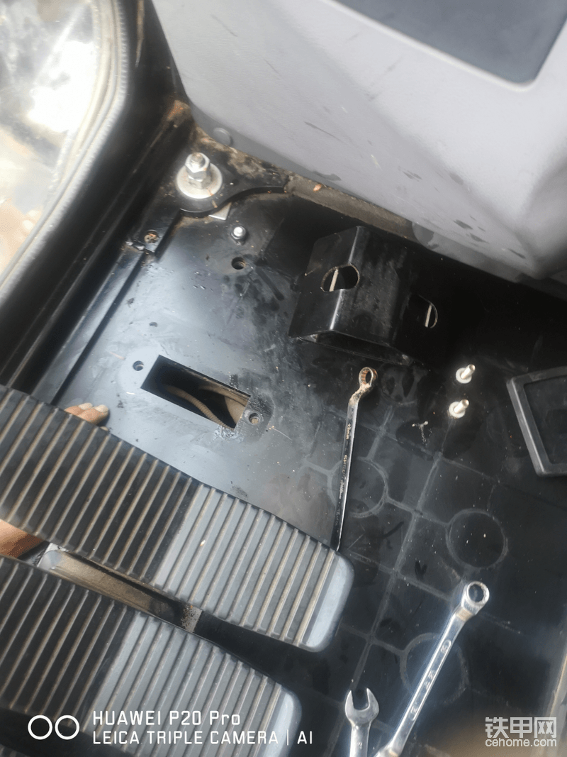

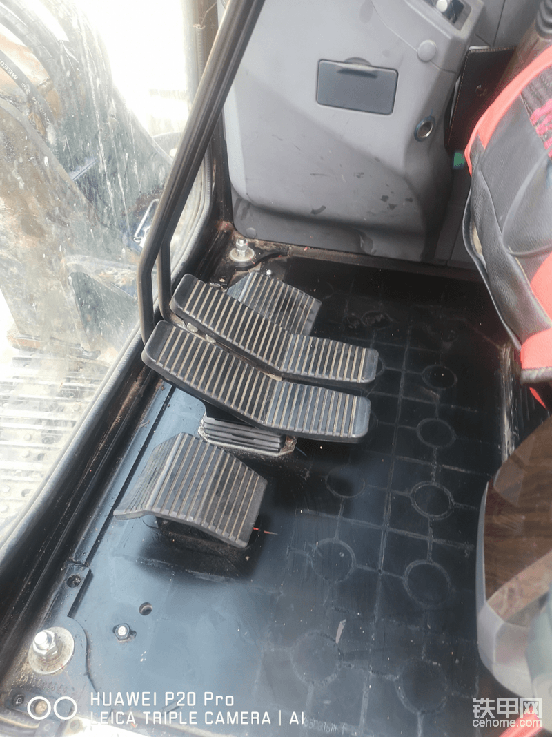

脚踏阀下面三跟管子,两根用三通接头,接行走的管子,还有一个接分配阀上面的进油口,

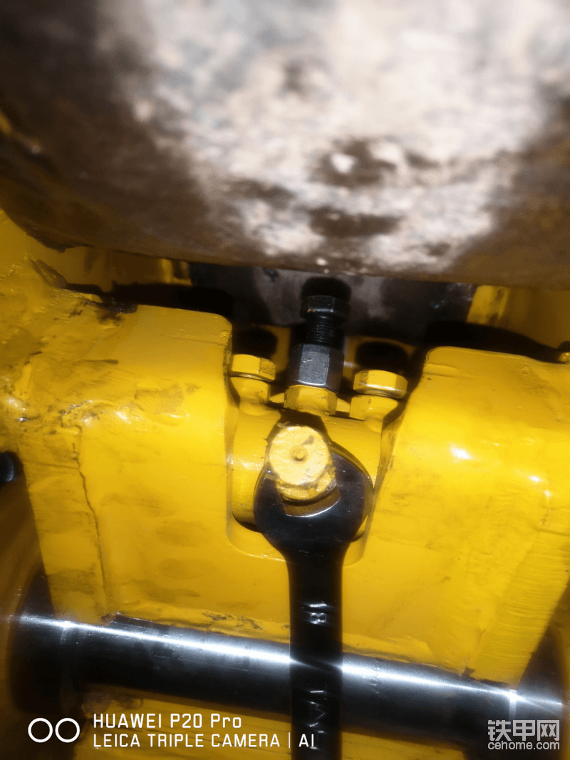

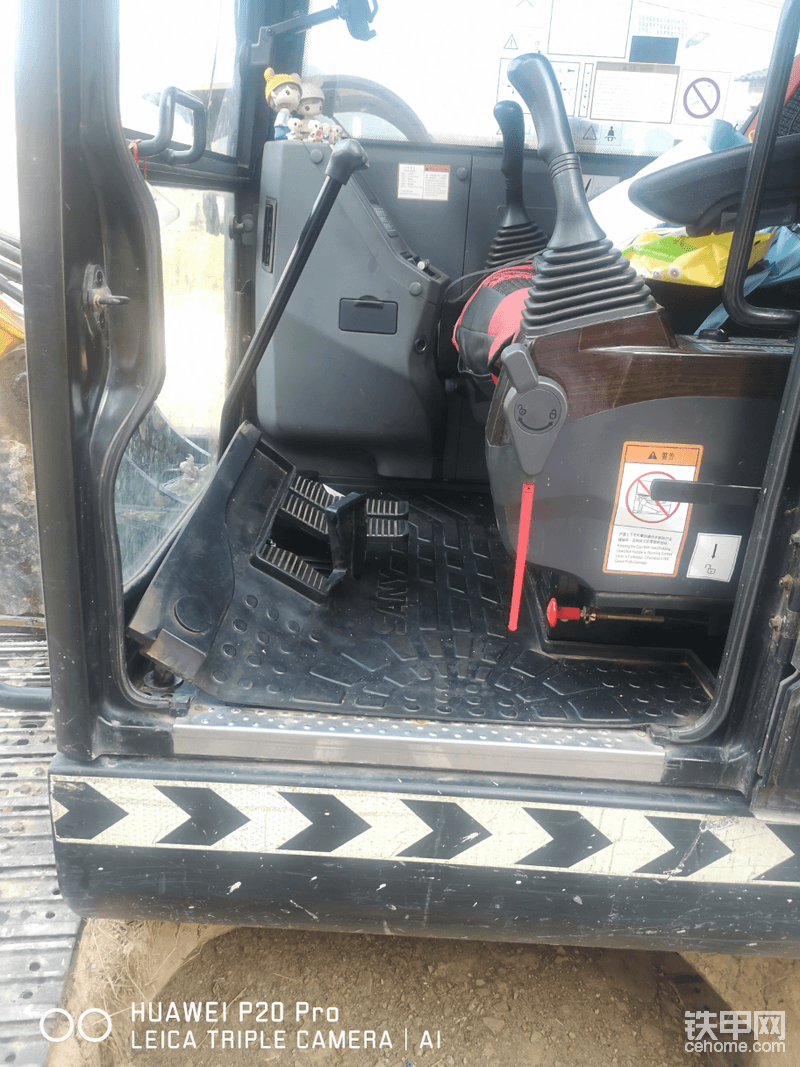

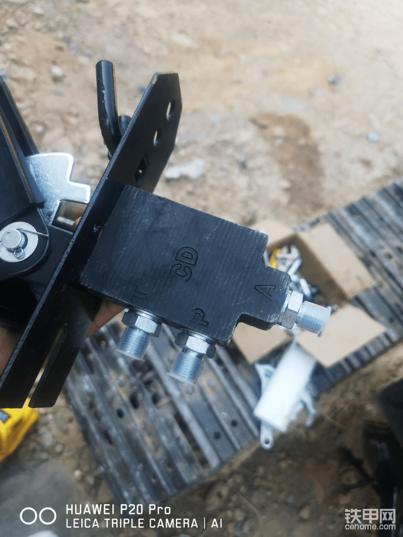

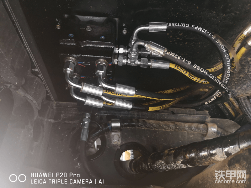

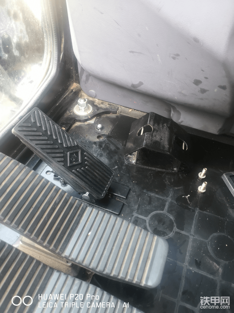

这是进回油装好以后发现,有个接头长了,,会撞空气滤芯,发现空气滤芯盖不上。然后,还有驾驶室的脚踏阀。
