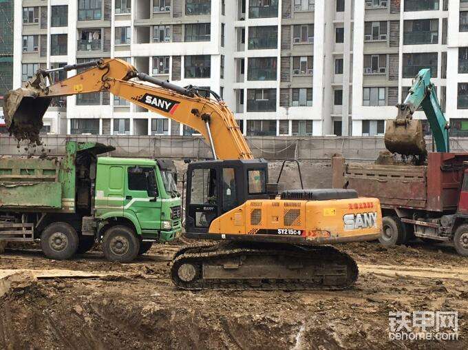

到手的挖掘机秒变油老虎,而且是经常打盹施工效率低的油老虎!怎么办?
挖掘机工作效率高、油耗低这点是每个挖掘机老板希望的。
我们一般熟悉的挖掘机驾驶员操作习惯不当、燃油质量堪忧、挖掘机施工工况险恶、发动机保养不当等都是影响发动机燃油消耗的原因。

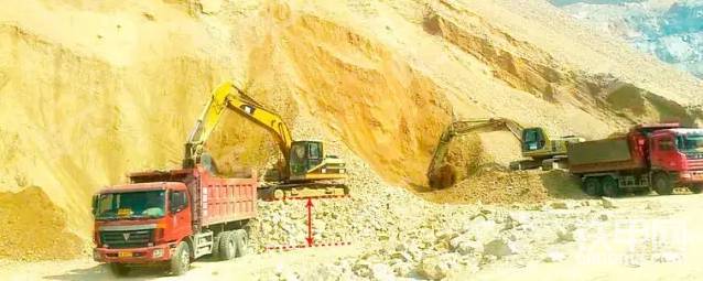

3、挖掘机工作位置选择:
作业平台与卡车同高或略高时,是最有效的;
上部,下部挖掘时,是先挖上部,再挖下部的挖掘方法,整个过程时间短,提高了燃油的效率;
从斜面底角开始作业,整个过程时间长,小臂和大臂的运动距离长,燃油消耗就多。
