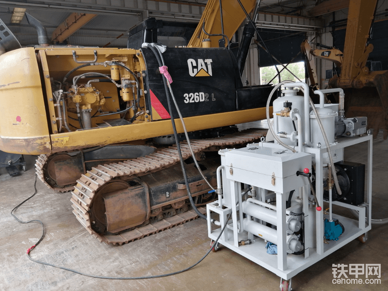

在较为规模化的企业里,可以对这些替换下来的含水变质油品进行处理后生,完全可以再次利用;

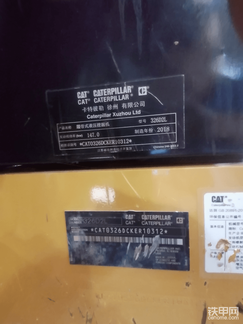

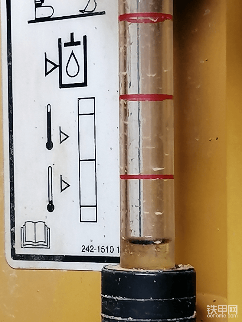

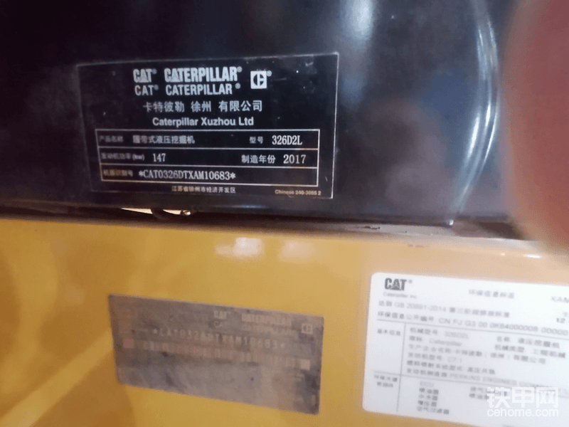

图片上是两台因投河(洪水)而导致液压油进水失效的案例,经过在线脱水处理后,含水量低于0.5‰,完全达到了新液压油的标准,以两台机器处理费用来评估,按市面高端液压油成本计算,一次就回收了设备投入成本,更不用说原厂提供的液压油了;
这处理工艺对个体经营的机器来说,也不是高不可攀,每个地区的变电站都有脱水设备可利用。
