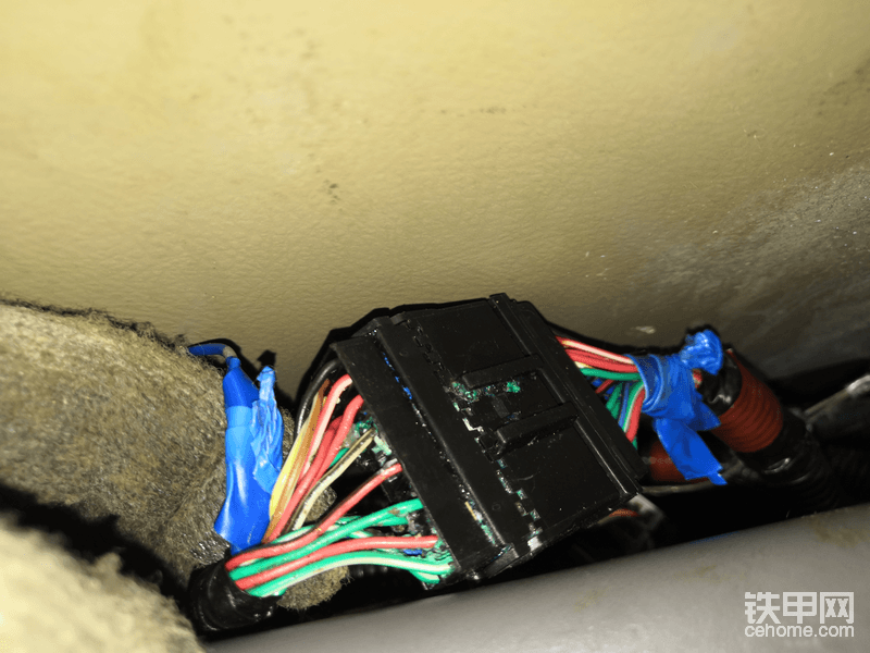

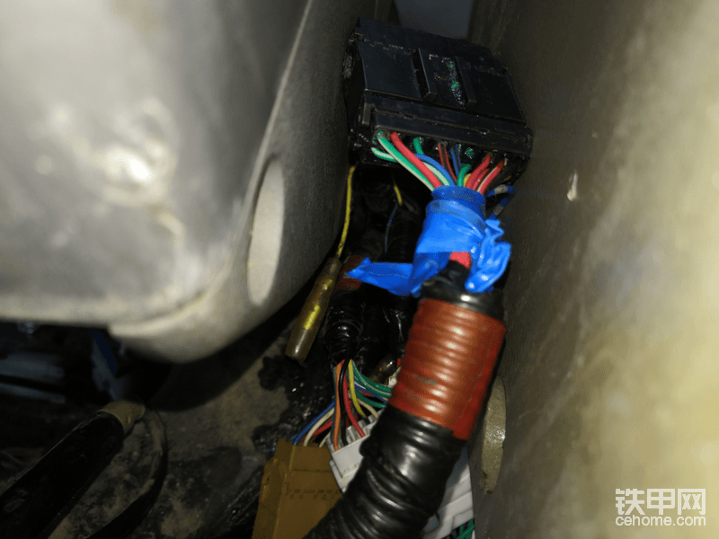

发动机启动运转,关闭钥匙门。此时发动机还在运转中,我把全车的保险一个一个断开。等断开仪表保险的时候。发动机突然起火了。这说明在仪表的线路中有短路现象。找到仪表的相关线路,在检查过程中发现仪表插头。中游。一瓶果汁饮料撒在了仪表的插头内部导致插头内部连电。询问车主得知,前些日子有一瓶果汁饮料,洒在了仪表插头上面车主也没有在意。没有想到事后引起这么严重的故障。用清洗剂,清洗仪表插头重新安装后。试车故障一切正常故障全部排除。

果汁饮料洒在仪表插头中导致线路短路。
果汁饮料洒在仪表插头中导致线路短路。

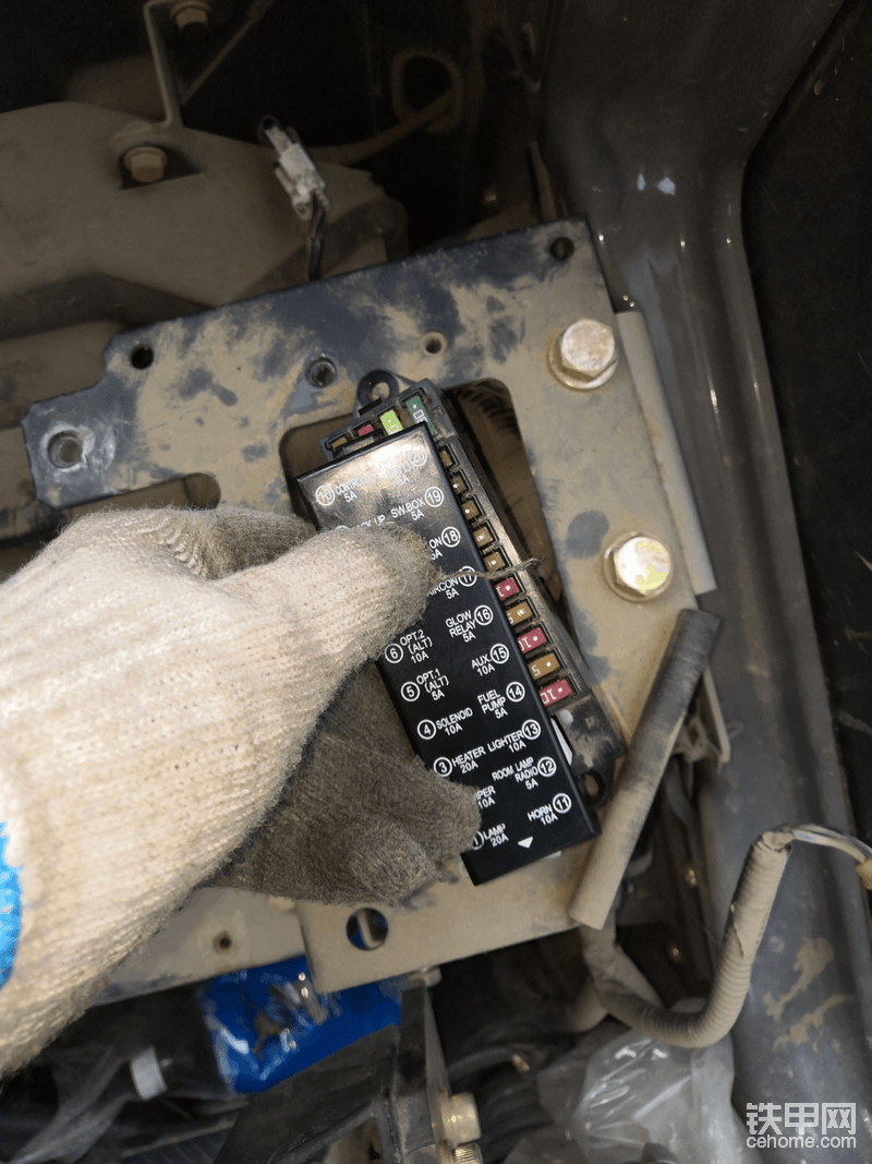

19号保险就是导致发动机无法熄火。
19号保险就是导致发动机无法熄火。
