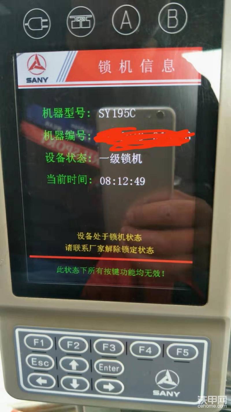

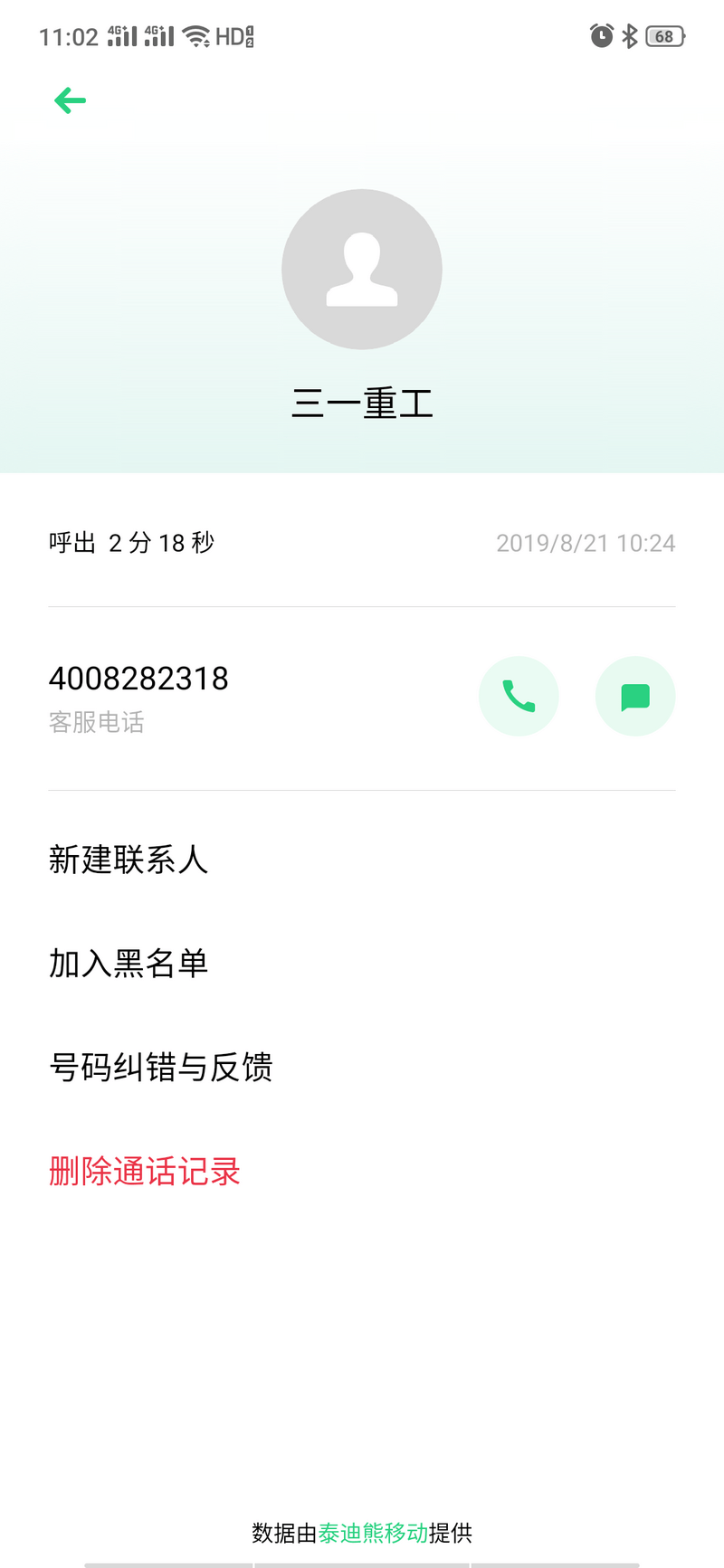

目前给因这次锁车事件给我造成的直接经济损失过万,对我的甲方项目部影响更大,8月23日验收,推迟了近三天。我需要就本次事件一个书面的说法,三一公司建议我跟他们的下级代理商沟通只回了个电话敷衍了事,置客户感知于不顾。我想请问你三一是个皮包公司吗?没有服务条款吗?你号称全球1700多个服务中心、7000余名技术服务人员、综合服务水平保持行业领先5年、将配件供应、服务技能2方面做到最优、通过信息化手段,实现与客户沟通和服务的0距离,可以实现365X24全 时服务,2小时内到达现场,1天内排除故障。你这些都是随便编的顺口溜吗?反正我已经被你们坑的体无完肤了,我不想再接无意义的电话,保留诉讼的权利,还是那句话不夸大,不讹诈,事实说话。

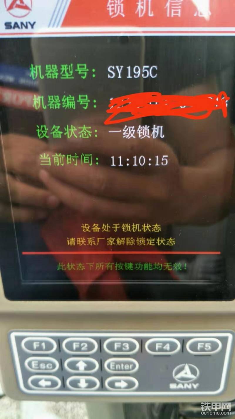

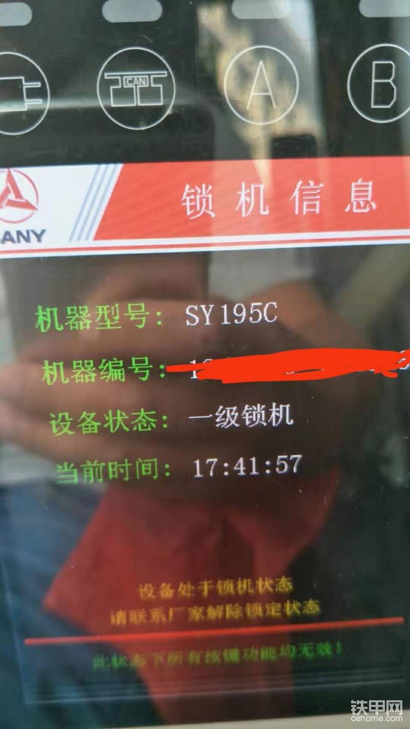

目前已经换上备用件,可以正常操作了。疑问有三:①我2012年的车,款全清,这个GPS居然还可以说锁就锁,而且没有他还不行,三一请问你考虑过这个技术问题没有?你的GPS装在车上是为了了解车辆位置方便找不还款的车辆,但是已经还清的车辆却一直背着你这个不定时zhadan;②8月20号出现的问题,本来就是换个件就能解决的,现在拖了三天;③截止目前没有官方说法给我,服务条款都是摆设?有店大欺客嫌疑
挖机出林龙7
2019-08-22
昨天下午跟我说的让我等今天上午来给我更换GPS,等到刚刚打电话说今天上午不能来,在给别人维修,真是无语了,没有个先后顺序吗?这就是你三一售后的风格?让我删帖?就冲你这个态度,绝不妥协,维权到底。

锁机肯定有原因,无故锁机可以要求赔偿
回复(1)
挖机出林龙7
2019-08-21
目前给我的解释是GPS坏了,然而我的车没有GPS是不能正常操作的
回复
黔东南州陈科
2019-08-21
可以找外面搞电路的能解。我这边朋友的机上次也是款打完gps坏了也解了。2个小时搞定
回复(1)
挖机出林龙7
2019-08-21
不行,售后看了,我自己也找师傅看了,现在售后给的意见是更换GPS
