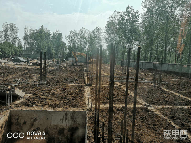

之前有个朋友留言说所谓技术分享其实聊聊天!这位朋友说的很对,这种活一般都是大挖和小挖相互配合,具体怎么配合根据现场的宽度深度来定,大挖再大也有够不到地方,毕竟基础梁大挖是不给上的,所以小挖要充分发挥优势!小挖就是充当二次翻土的作用和精整作用!翻土回填其实相对简单,就是将大挖堆积在梁上的土填到基础中,需不需要压实要根据施工员的要求来做,一般情况是需要压实的,但要注意不要拍在梁上面!也有赶工期不用压实的,需要后期在干,所以还是事先问清楚!在作业之前下车仔细分析下挖机的进和出路线,做到心中有数!

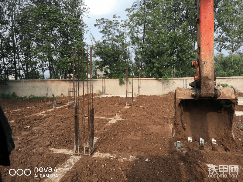

基础梁上都有预留的钢筋笼结构,挖机在中间作业是尽量找最好最宽的条件来作业,避免碰到钢筋,挖机的站位尽量不要直接站在基础梁上,如果无法避免上面一定要把土垫厚一点。这样不会损坏混凝土,然后找平时根据要求预留十公分左右的高度,就是比基础梁要高出一点(根据施工要求)基础梁上的土后期有工人清理所以挖机不必清理的太干净,不过为了显示自己的操作技术可以搞干净一点!具体怎么干根据自己操作精度,<img class="smiley" src="/img/smiley/new/tiejia3.gif">

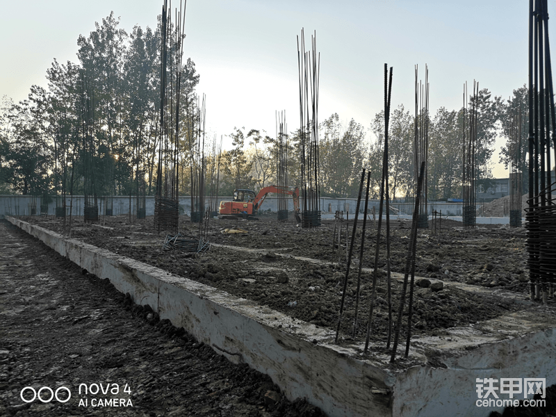

这个图基础梁基本回填完成,这个为了赶工,并没有压实,也没有用水夯,估计后期最少要自然沉降四十公分左右!这个我们就不用管它了

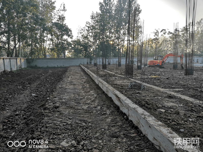

基础梁的外侧由于后期要打脚手架,所以要在基础梁外围要整一个大概两米宽的平台,这个平台和基础梁的落差大概在40公分以内,具体数据询问施工员,这个地方的平台一定要压实,因为有的是需要后期硬化的!尽量做的美观一些,给人留下好印象!外围我们可以先做长的,落差因为有梁作为操作还是相当简单的!我的做法是先铺一层土,铺的时候就大致的平一下,然后用挖机来回压一边,由于沉降问题,不够的地方在铺点土在压实,然后从前往后精整!精整后在压再拍一次就搞定了!压时注意不要碰坏基础梁!
