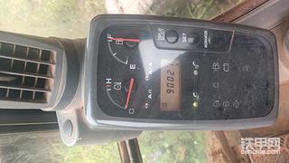

日立200-5G的问题

神钢60-8回转也有这功能

-5g没看到有这模式[表情]

打开hp起飞模式

日立ZX—5系列70以上的挖机是这样的:正常挖掘的时候发动机最高转速只有1800转,只要一动履带,转速就会升到2000转

这个车整体还是不错的,我的12100多小时了,不烧机油,你说的问题,是油门加到中间和加到底挖机的速度没有什么变化,听发动机的声音是没有背负荷。大泵的流量调大一点这个情况会有改善。

这个车可能安装一个泵控板会解决这个问题。

我的车有同样的症状,我进入仪表后天,当行走的时候泵比例电磁阀电流最大,所以动作快,如果不踩脚踏板电流不变化,只有206Ma,这款车可能是电脑出厂的时候电脑版设置有问题。
