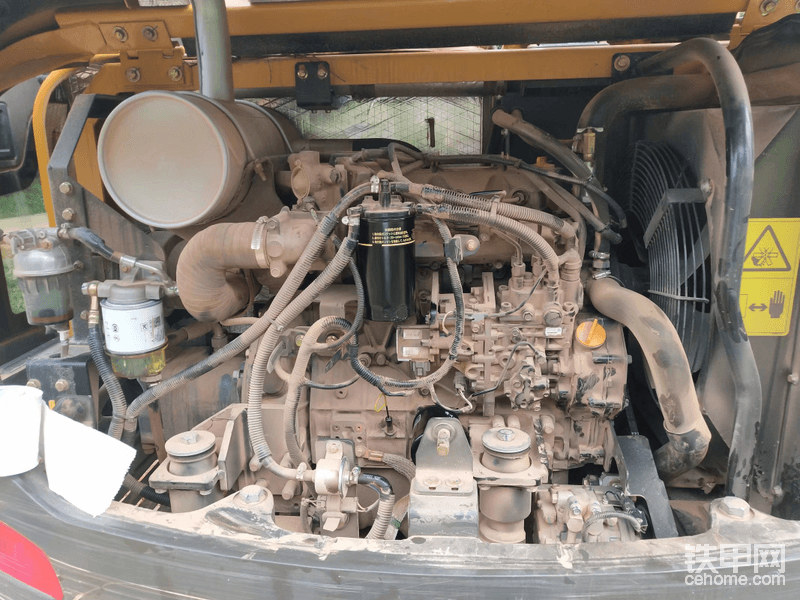

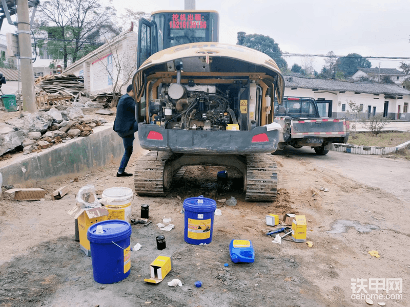

       500 小时正常保养   换了柴油预滤,柴油滤芯,机油滤芯,一桶18升的机油,原厂的配件真的好贵;自己在中国石化加的柴油,柴油滤芯拆下把油倒出来还很干净!
       1010小时,目前挖机做事还很正常。做了保养  ,换了柴油滤芯,柴油预滤,机油滤芯,液压回油滤芯,整车齿轮油!天天检查防冻液少了,注意到是发动机上水头管卡子偏松,渗水!

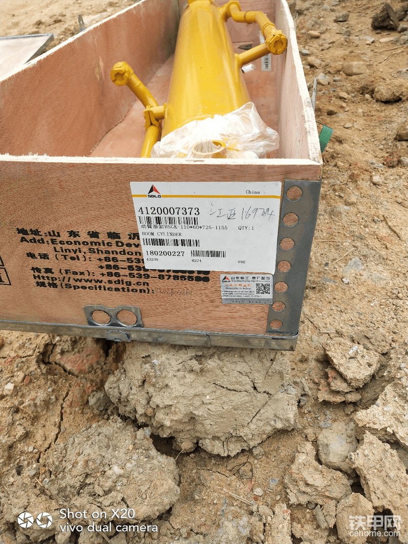

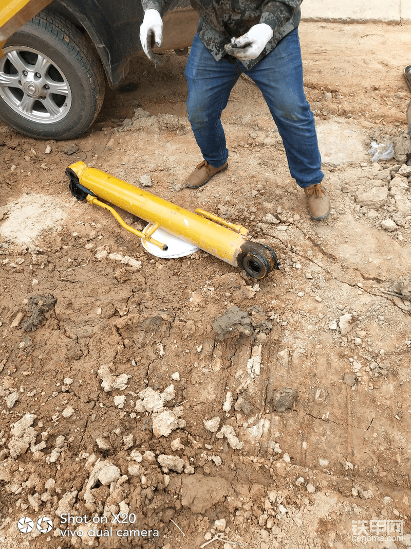

         1200小时由于油于油缸芯子起槽,跟售后反应,然后给换了大臂油缸总成!

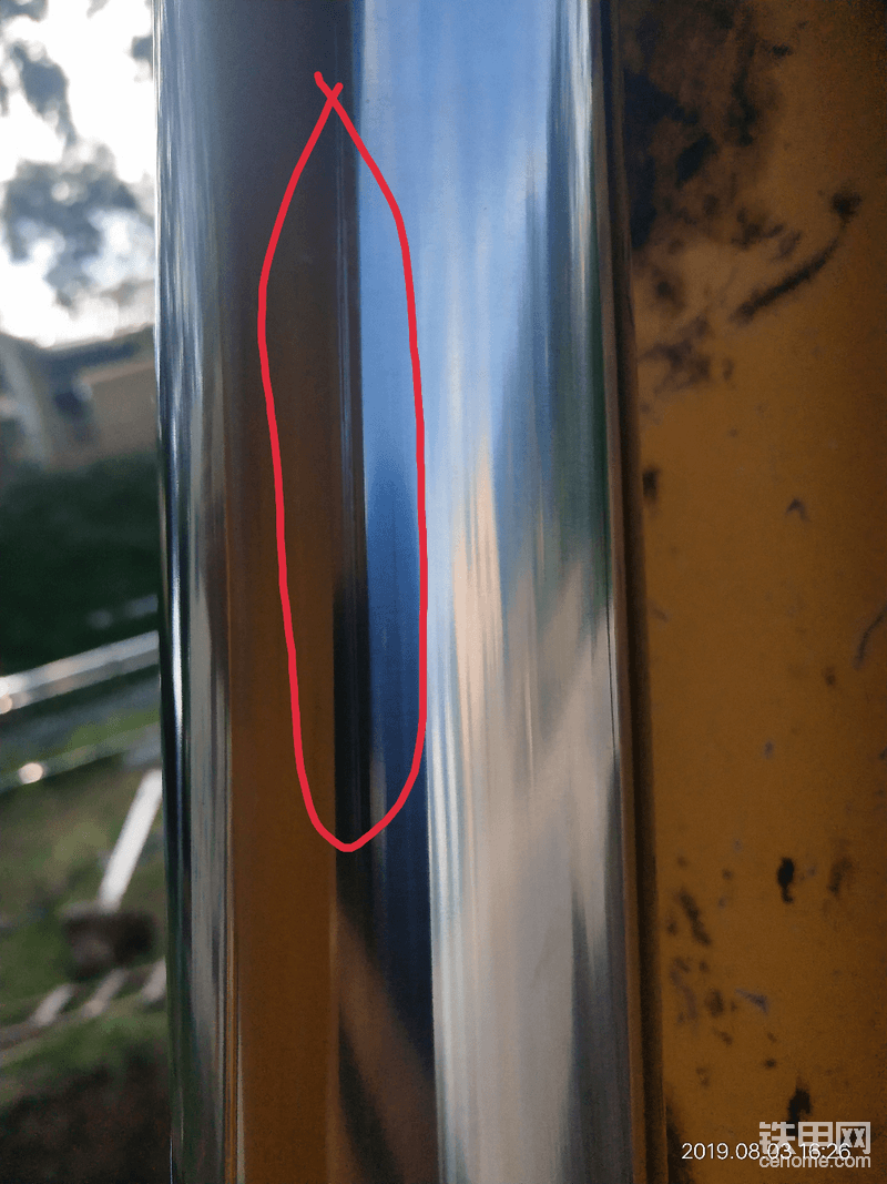

         现在1600小时液压分配器异响严重,售后说换溢流阀,如果没用就换分配器总成!   边旋转边开中臂,中臂会发卡!1200小时换的大臂油缸总成油缸芯子又有点起槽!
         总结    临工挖机开起来速度很快,油耗4格油门正常挖土要4升,整平油表一小格能做11个小时;油耗勉强能接受。用原厂保养件偏贵,斗齿用小松PC60的!油缸芯是太差了,都起划痕;分配器动作快  ,异响严重!国产做工质量还是不过关,都说支持国产,心累!

1200小时换的大臂油缸总成
