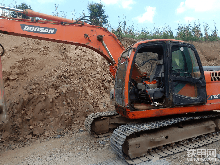

空调没冷风,压缩机看着正常工作,,刚加的冷气

压缩机运行的话 用手摸一下低压管 冰不冰 高压管烫不烫
杭州小盛 2019-08-18
先看下空调储蓄罐里有没有空调液在流动,没有的话。就是有地方破了
manwang- 2019-08-18
先从简单问题查— 1.冷凝器上下温差, 2,蒸发器是否有冷凝水?是否结霜? 3,离合器是否结合? 4,冷热转换风门是否位置正确,转换灵活? 并不是不制冷都缺制冷剂。
諾言 2019-08-18
兴许是电路问题,找修电路的看看吧
