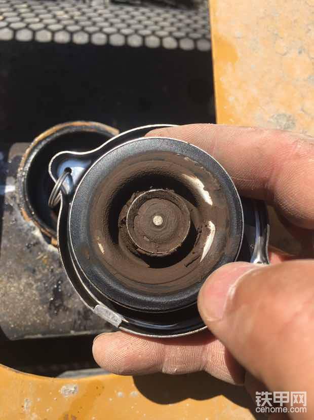

水箱有少量的机油

拉缸了

这是什么情况

2019-08-16
应该是冲缺垫了吧!水箱加满水,打开水箱盖,拿个矿泉水瓶子,装半瓶左右水,然后反过来扣在水箱口,起动发动机看矿泉水瓶子有没有冲水泡,有的话就是垫子冲了
挖机金毛狮王
2019-08-16
气缸垫 和 机油散热器

187****5388
回复挖机金毛狮王
2019-08-16
有泡出来,气缸冲了

挖机金毛狮王
2019-08-16
你把水箱加满水 水箱口那个小管堵住 用手掌堵死水箱口 如果发动机运转中 会有气顶开你的手 就是气缸垫冲了

挖机金毛狮王
2019-08-16
先排除气缸垫

水箱盖有油泥 还有就是盖子处会阴水 水渍可以看出来。换了好几个水箱盖。回水管也冒水出来。没有回水壶。山工655
