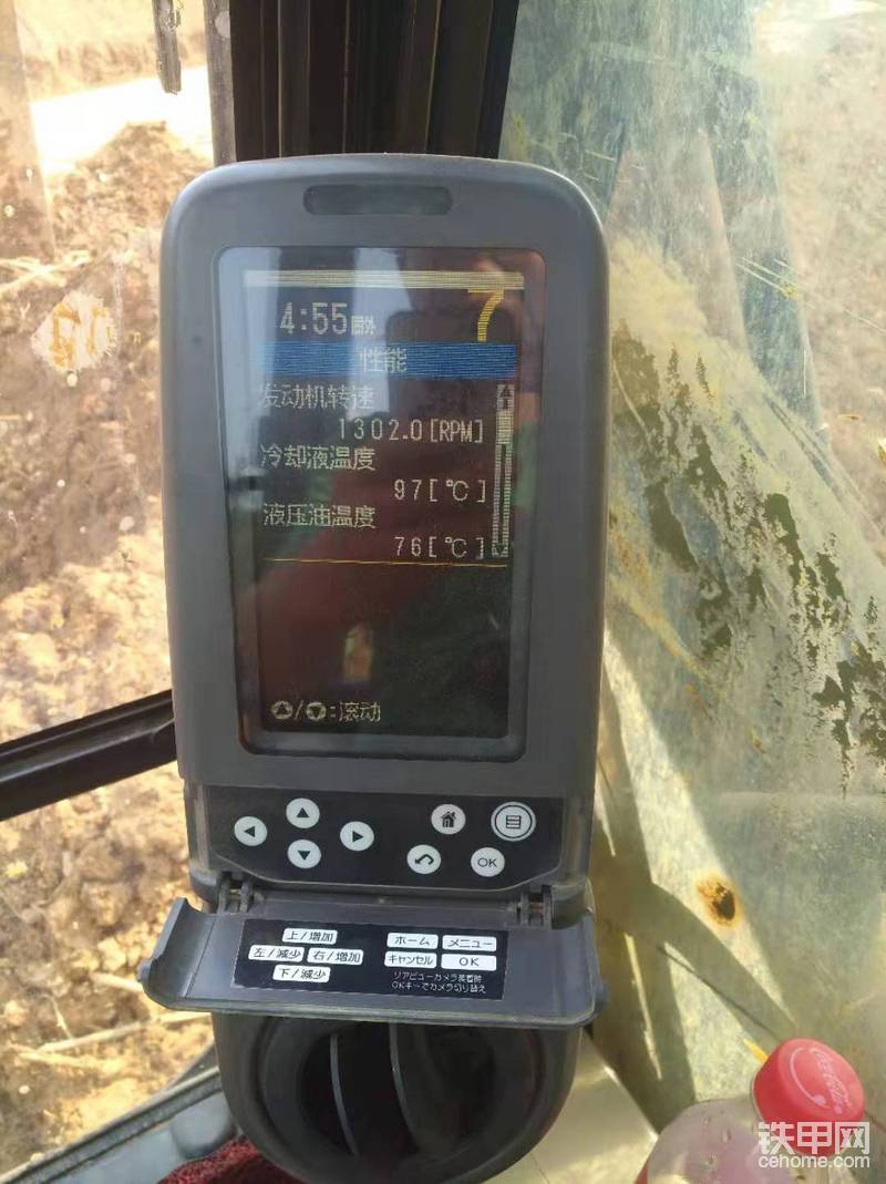

卡特320D水温高求解

油箱盖改有温度直接显示的,就知道是不是传感器的问题,淘宝有卖
,直接。 。
2019-09-08
90度也叫高?卡特120度都不熄火,在127度样子熄火,如果用的还是进口冷却也沸点都是130度上,但是在中国很难买到就105度开锅了。

正常干活掉速吗?液压系统动作憋车吗?怠速有动作吗?
神钢350,8
2019-08-15
你这是典型的油温干,附带水温高,吧液压油散热器好好清清

皮带,水泵,节温器,汽缸垫
已经改了,没有什么效果,风是比之前的大了
