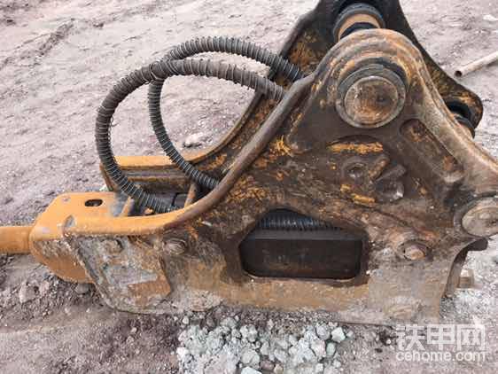

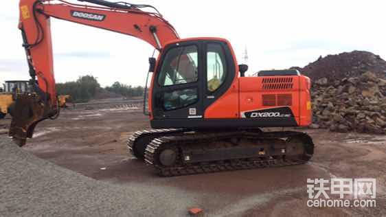

早上冷机打锤频率挺快的。打了差不多半个小时频率就变慢了 然后一直维持比较慢的频率。力度不变。  冷机流动压力150。热机流动压力130。固定压力200。  破碎锤氮气14个。 以前10个频率也会变慢。挖机是斗山150。2600小时。  锤是旧的。缸体活塞都检查过没问题。对换到其他挖机上也没什么问题。不知道是什么原因
