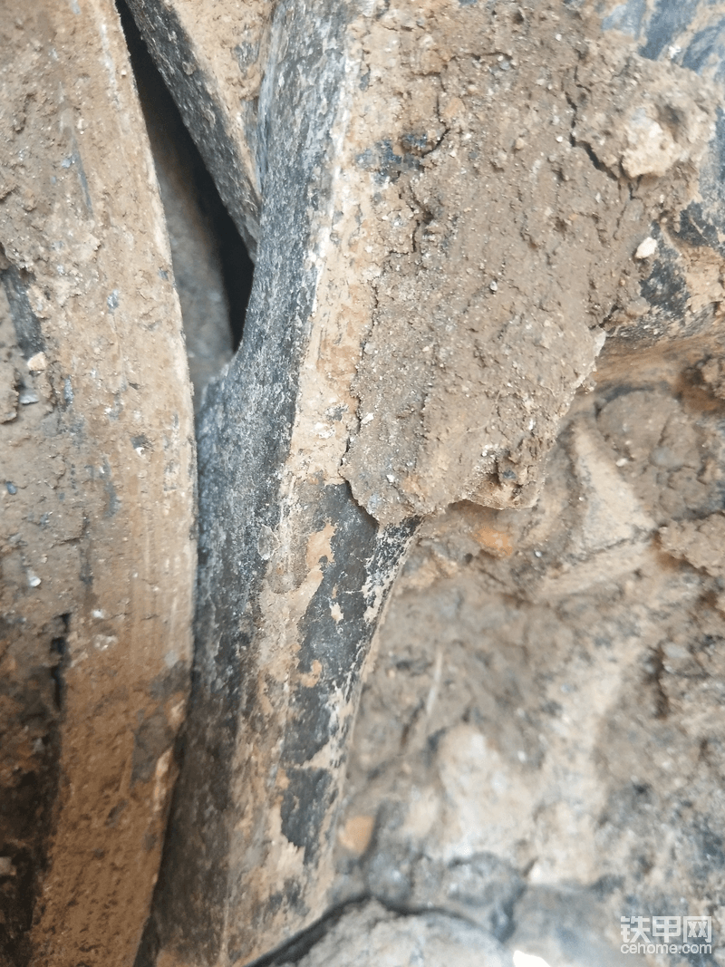

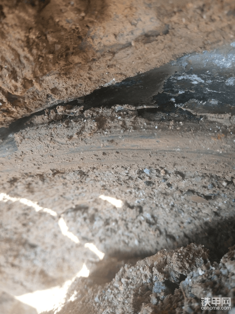

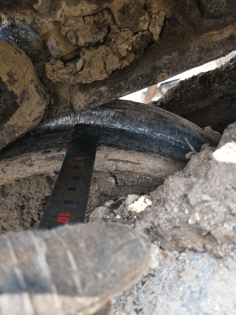

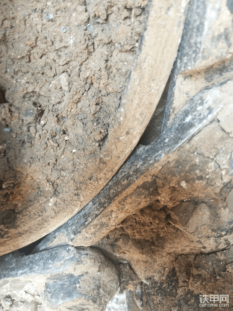

大哥们帮忙看看是引导轮磨损还是框架问题导致掉链子
米修米修
2019-08-17
跟我的一样,你把链轨拆了,交修理工拿跟线架在引导轮,托链轮,和驱动齿上,看是不是一根线上,
回复(1)
一日冚家铲
2019-08-14
拆开就知道,支撑位不正的缘由
回复(1)
手机用户dfhkvx7
2019-08-15
想把导向轮调个头装 导向轮应该不发正反吧
回复
向钱冲、冲
2019-08-14
引导轮大叉的问题,让人压回来就行了,用久了都会这样
回复(1)
手机用户dfhkvx7
2019-08-15
我之前往里面焊了钢板 感觉还是直接压回去好
回复
东南西北风
2019-08-14
检查下是不是引导轮卡槽变形了
回复(1)
手机用户dfhkvx7
2019-08-15
变形了 我之前加了钢板 还是留了一点间隙
回复
看这情况 不拉线都知道不在一条线上
回复
