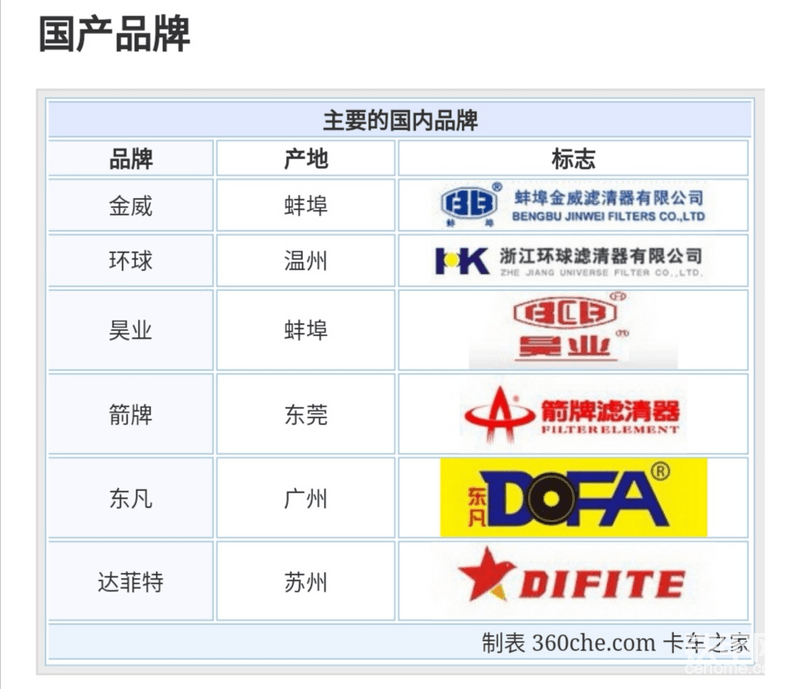

今天给大家带来的机油滤芯是我们安徽蚌埠的名牌产品,质量还是相当不错的,在发动机中,机油对于发动机来说好比是人类的血液,而滤芯对于发动机就好比人类的肾脏和淋巴。发动机运行时各种摩擦等带来的杂质需要靠机油来起到润滑清洁降温作用保护,滤芯就是将机油带来的杂质过滤,保留在机油滤芯呢,保证每时每刻流入发动机需要润滑的部位的机油都是清洁的!当然滤芯也同时承受着机油的高温,压力等等苛刻条件,所以滤芯的质量是保证机油清洁的关键!

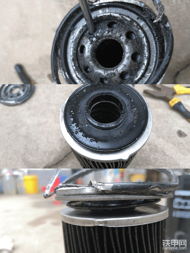

内有乾坤!也许你我正在用的就是这种玩意!钱花了效果却没有起到。。。

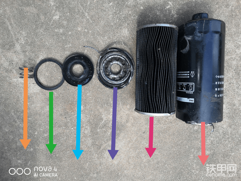

黄箭头所以指的是底部弹簧,固定整个内滤芯结构用的,使内滤芯有一定的压力,这个压力可以顶紧橡胶回止阀保证不会串流,有的设计是弹  簧      片,但作用相同。绿色所指的是密封圈,与机油滤芯总成起到密封作用。蓝色所指的就是回止阀橡胶垫,它的作用就是防止内部的干净的机油和脏机油相互污染。紫色所指的是底盖,上面有固定螺纹,进油孔和出油口。那个绿色的密封圈就是安装在底盖上的。后面两个一个是内滤芯一个是外壳,内滤的滤纸褶皱起到过滤作用和储存杂质作用,外壳当然是保护作用。

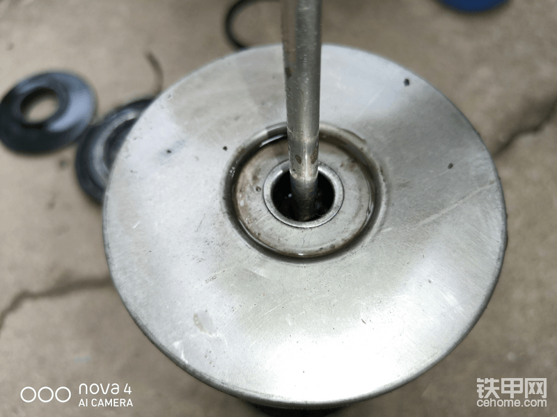

最上面的图片就是与总成固定的底盖,螺丝刀指的孔就是脏机油进入的孔,带有压力的机油顶开橡胶回止阀进一步流入过滤腔内,然后脏机油流过滤纸,经滤纸过滤后进入中心管,中心管的油就是经过过滤的干净的机油然后就去发动机内部完成一个循环!

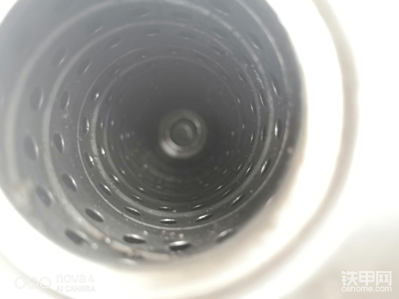

这个就是中心管滤网,底部是旁通阀和旁通阀弹簧,中心管的质量承载着来自机油带来的内外压力差,质量差的中心管很容易被压力给吸变形或者直接压扁,内滤随之损坏,当过滤网被大量杂质堵塞时,或者你的油门突然增加时更有旁通阀质量差损坏关闭不了时,机油就会绕过过滤网直接经过旁通阀(潘多拉魔盒)流入发动机内部!
