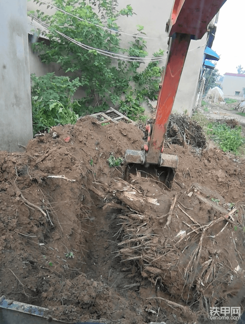

图片中可以看到,这个树根还是比较大的,由于场地条件狭窄,所以不是很好挖,但具体方法是一样的,这个下铲的距离是不够的,应该在向外移动二十公分左右,原因在于距离树根越近主根越粗壮,铲斗越是不容易钩断树根,推荐使用这种与主根垂直的挖掘方式,因为撬断树根比用刀板切断树根要快,但是要注意下铲的距离和深度,慢慢体会!

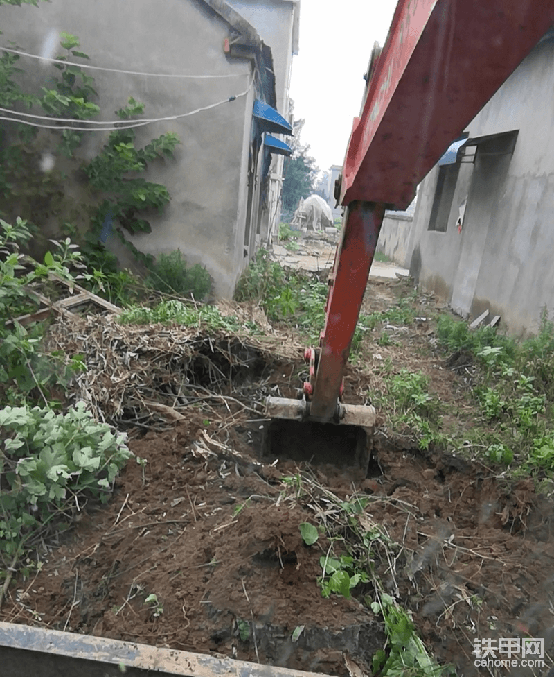

这张图片就是挖斗平行于主根的下铲挖法,这种挖法的缺点是,由于斗齿的锋利面不一定总能切准树根导致树根与刀板接触,刀板的钝口不容易切断树根,由于场地限制只能用这种方法!所以尽量用垂直的方法!

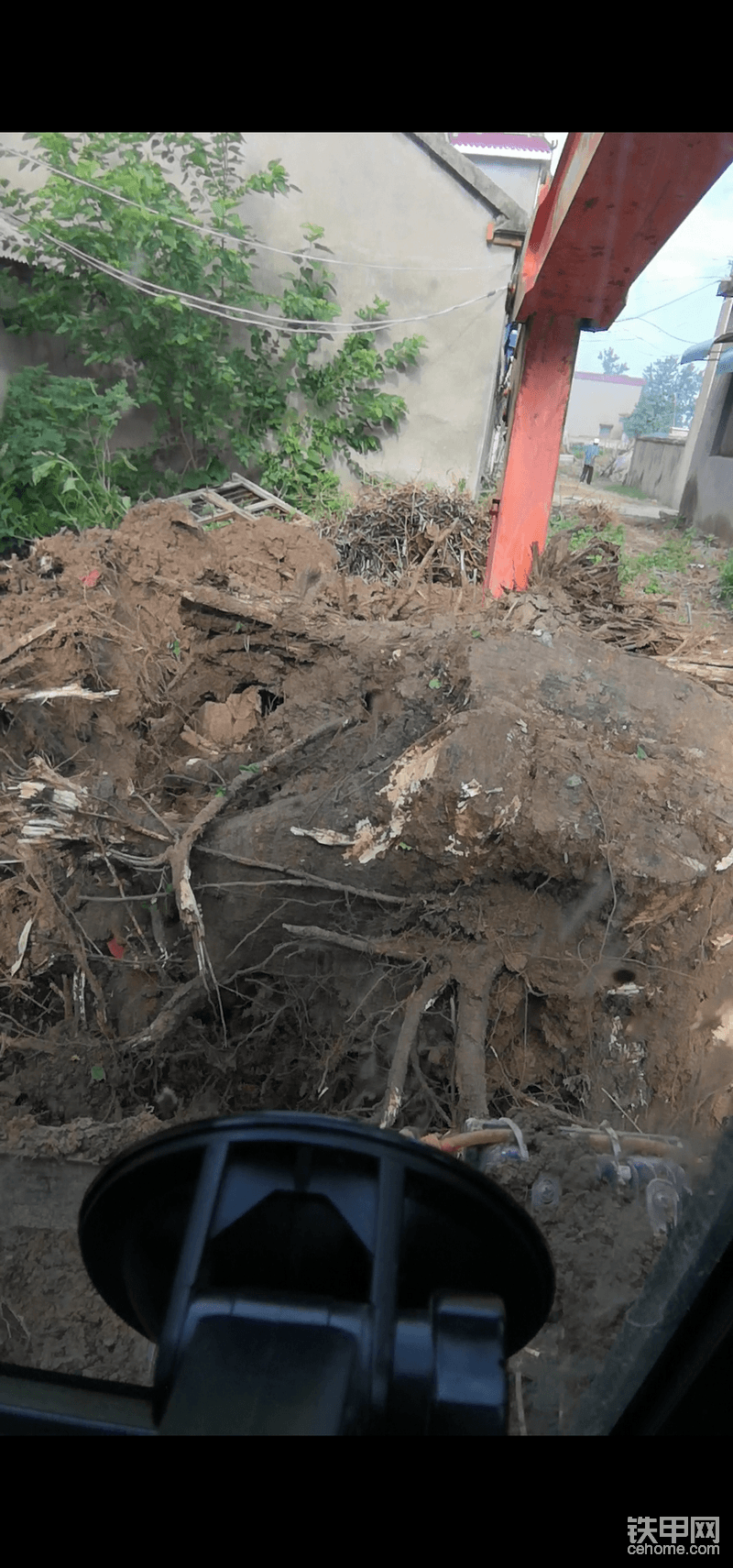

等我们把四周的土都挖的差不多了,然后用铲斗尽量把树根的底部掏空,(挖树时也会用到这招,主要控制树的倒向)这样后期更容易发力,把树根连根拔起。这张图片可以看到,挖斗所扣的地方要选择较为粗壮的主根作为发力点,如果你有条件,挖斗越是靠近主根的边缘去发力越容易带动树根,使树根早点松动!这就是用到了杠杆原理!
多重几个方向去松动树根,大多数的树根只要把三个主根挖断基本上树根就没有支持力,根据树根的喜光性,大多数的主跟都朝向东南方向,所以一开始就选择挖这个方向会更快的挖断主根!

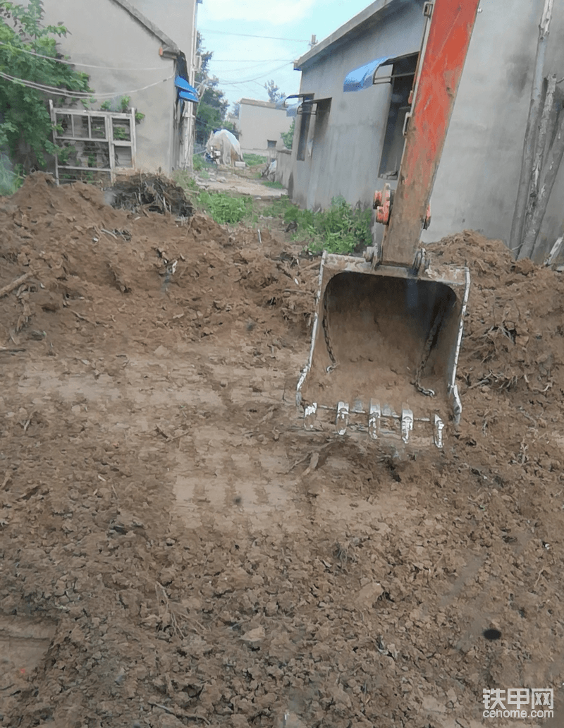

在抄底时注意不要抬的过高,不妨碍行走就可以了,以免把你的玻璃搞坏,如果树根太大又重挖机明显吃力就不要挖起来行走,可以一边勾一边走,把树根移动到合适的位置,不要蛮干,注意安全!

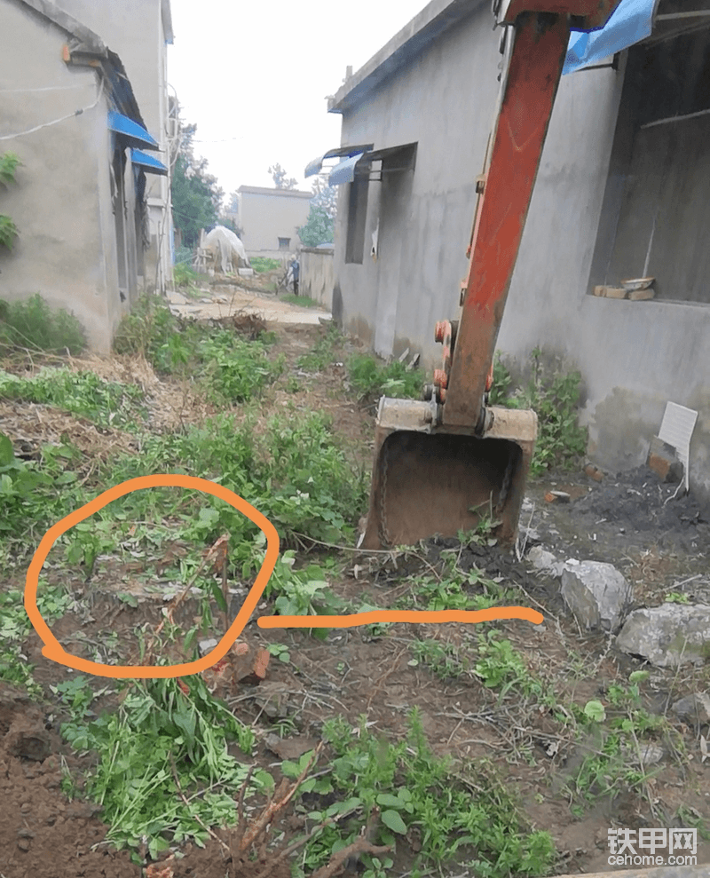

回填要根据要求来回填了,这个树根的坑位置是路面的中心,所以回填需要分层拍实,每三十公分整均匀拍实就可以了,一般回填都可以运用此方法,保证你回填的坑不会在后期再成坑<img class="smiley" src="/img/smiley/new/tiejia3.gif">
