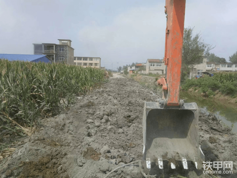

这个路基就是路基太软其它机械上不去,只能由挖机来拌水稳层。。。考验了挖机的空气滤清性能!

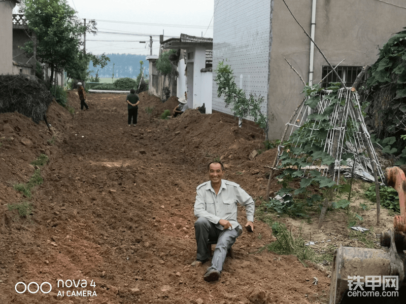

和村名搞好关系的关键就是不要破坏他们的东西,有小活的帮忙做做,这样你会有烟抽,有瓜吃,有水喝!假如遇到刁民还可以为你打圆场给你解围!
笑的多灿烂!
笑的多灿烂!
