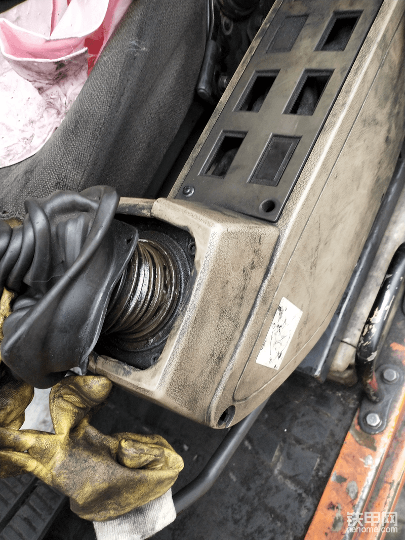

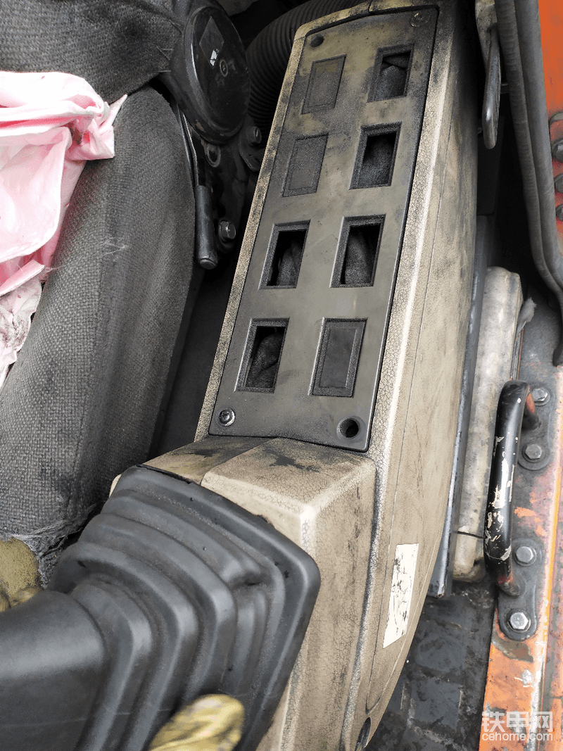

看这扶手箱多烂,多脏!(公司的车都不爱惜,看着都心疼)
准备工具,今天还不光换子弹头,还要换扶手箱所以要拆掉座椅,弄敞亮点好干活!
前后滑轨四颗内六螺丝。拆掉。抬座椅。拆扶手箱装饰板。

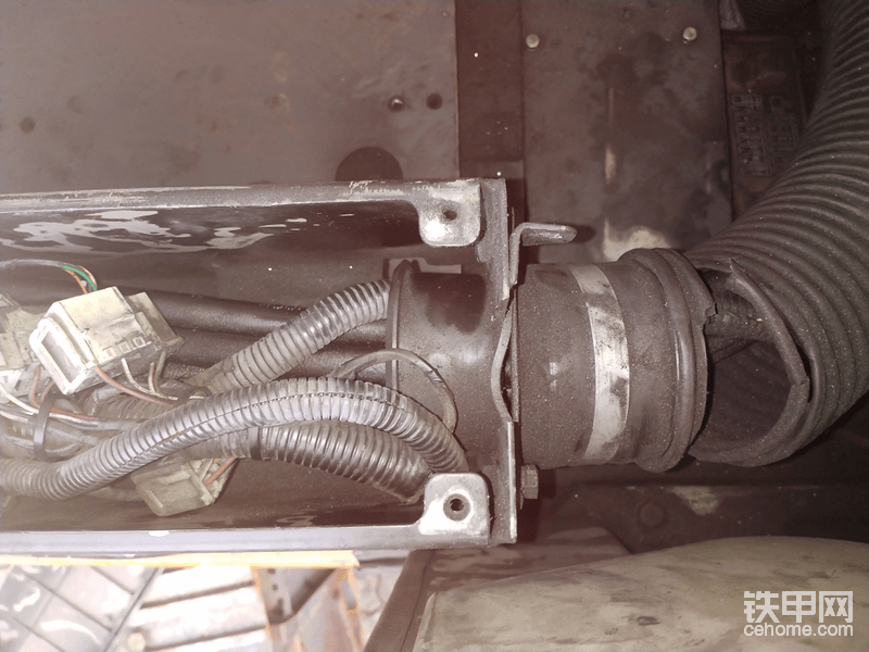

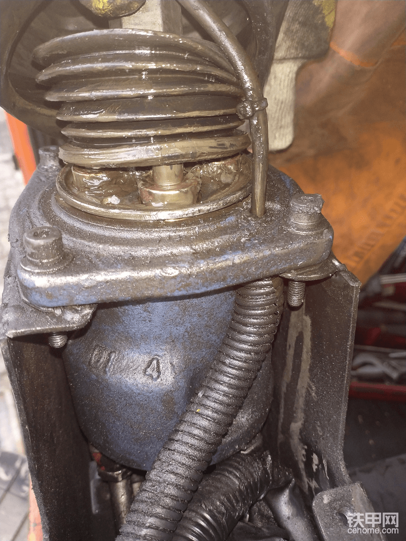

扶手箱里面铁壳貌似让别人割过看这手柄下螺栓紧固地方能看见焊点。就在这时候,领导来了,说了一会话,扶手箱铁壳不用换,把子弹头换换,准备用机了。只能这样子搞了。官大一级就是好使!接着拆吧!

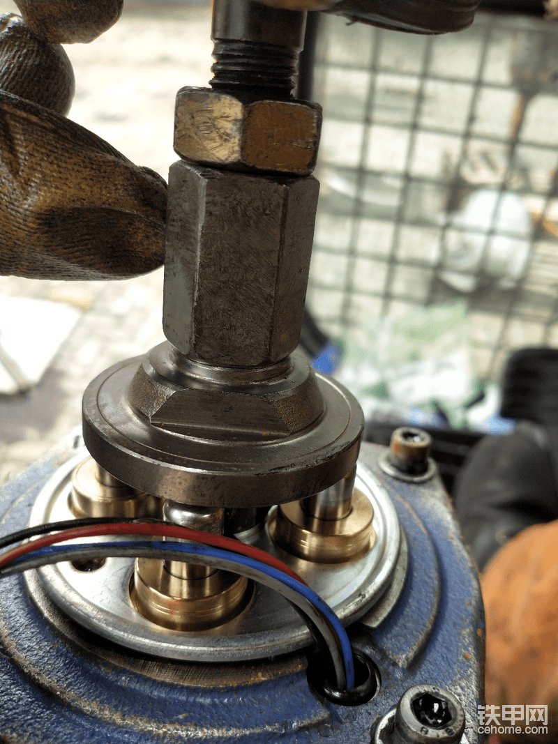

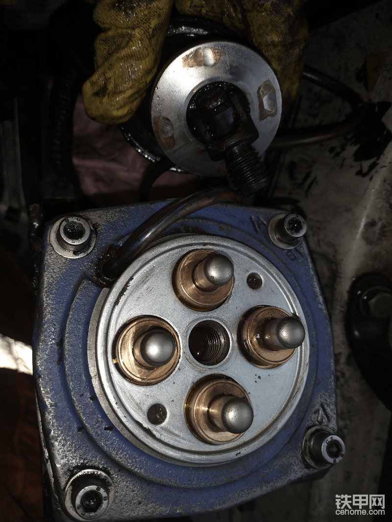

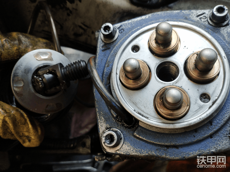

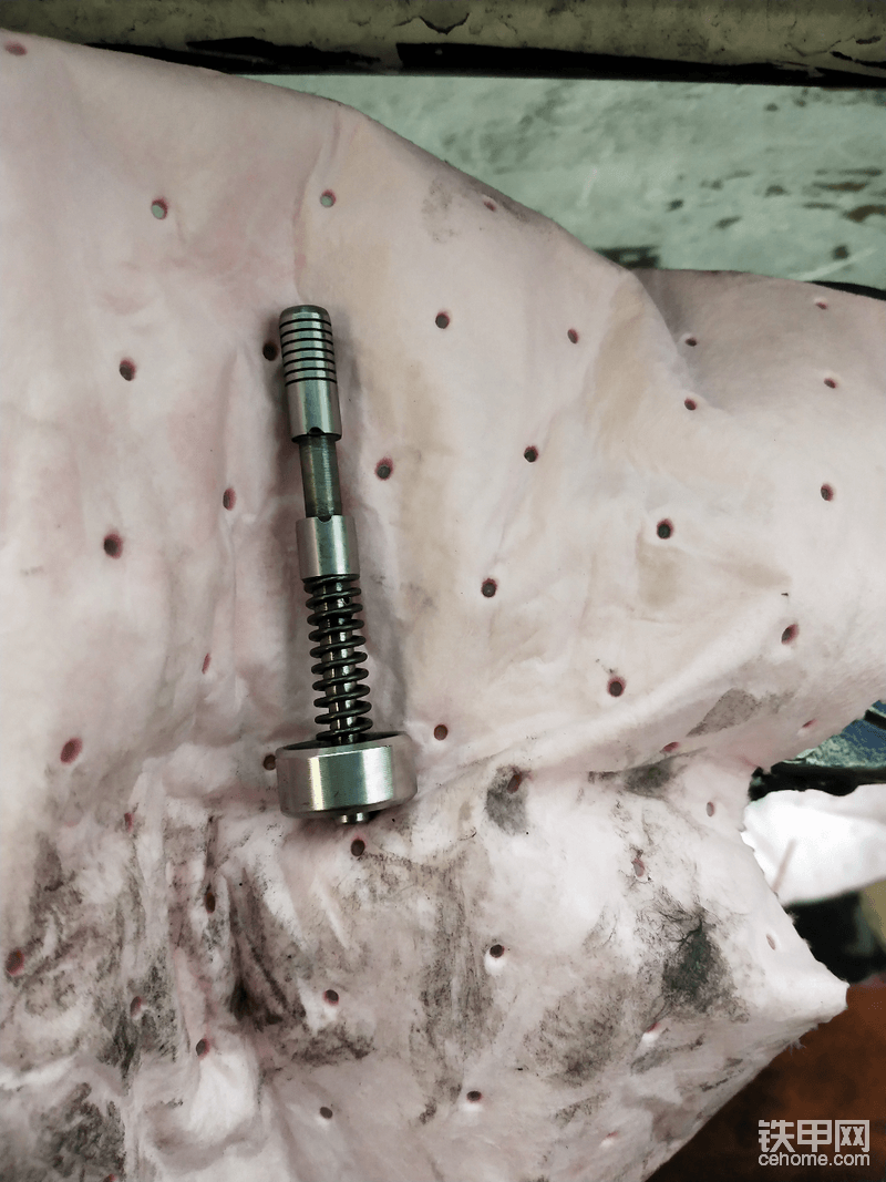

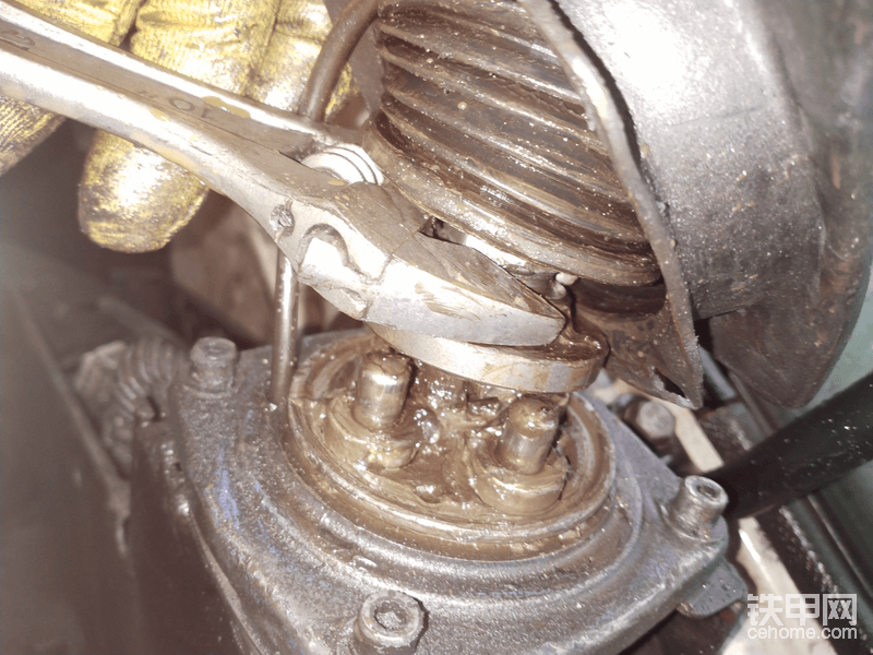

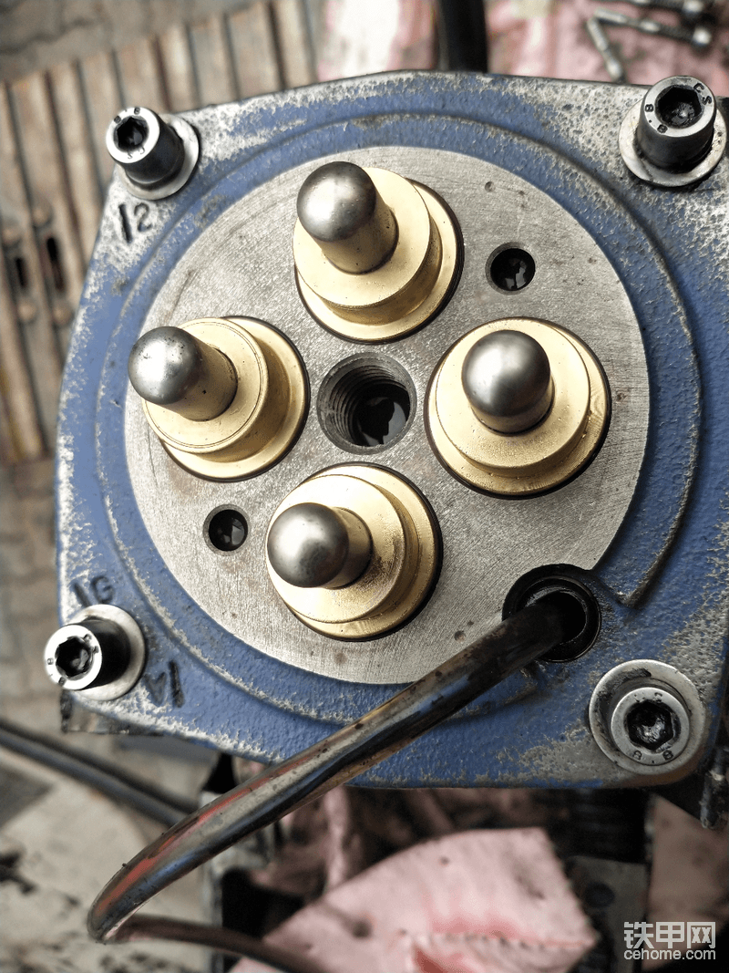

子弹头上的压盖磨损的也够厉害,也会造成先导压力低,装上新的子弹头后把压盖旋转错开这磨损点就好了。用清洗剂洗干净防止污染液压油。准备一把老虎钳就行,一个一个的换,小心里面的小弹簧、小顶头别掉进阀口里!这点千万记住!
新旧对比下。还是磨损比较厉害,里面密封件磨损也较为厉害。换好后怎么拆的就怎么装。手柄调到合适角度,试一下没问题后锁紧螺母紧固。
