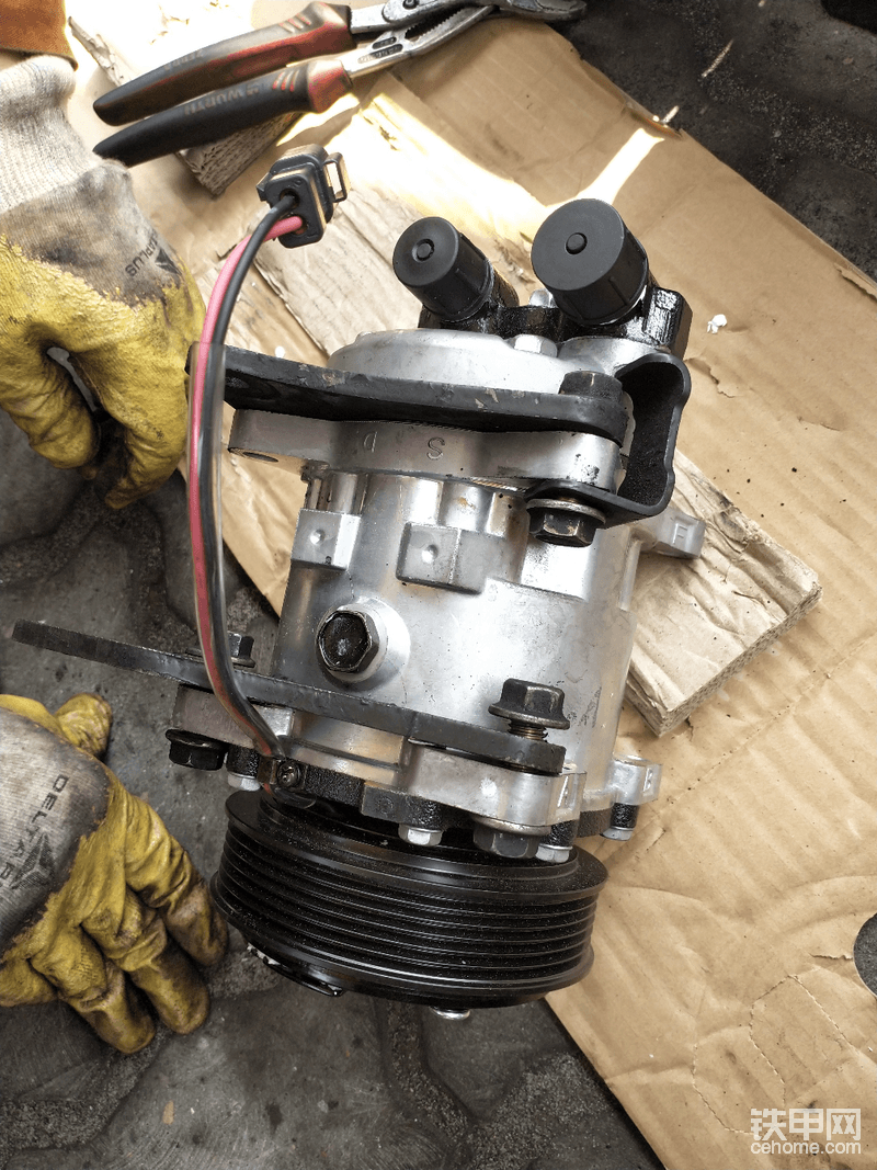

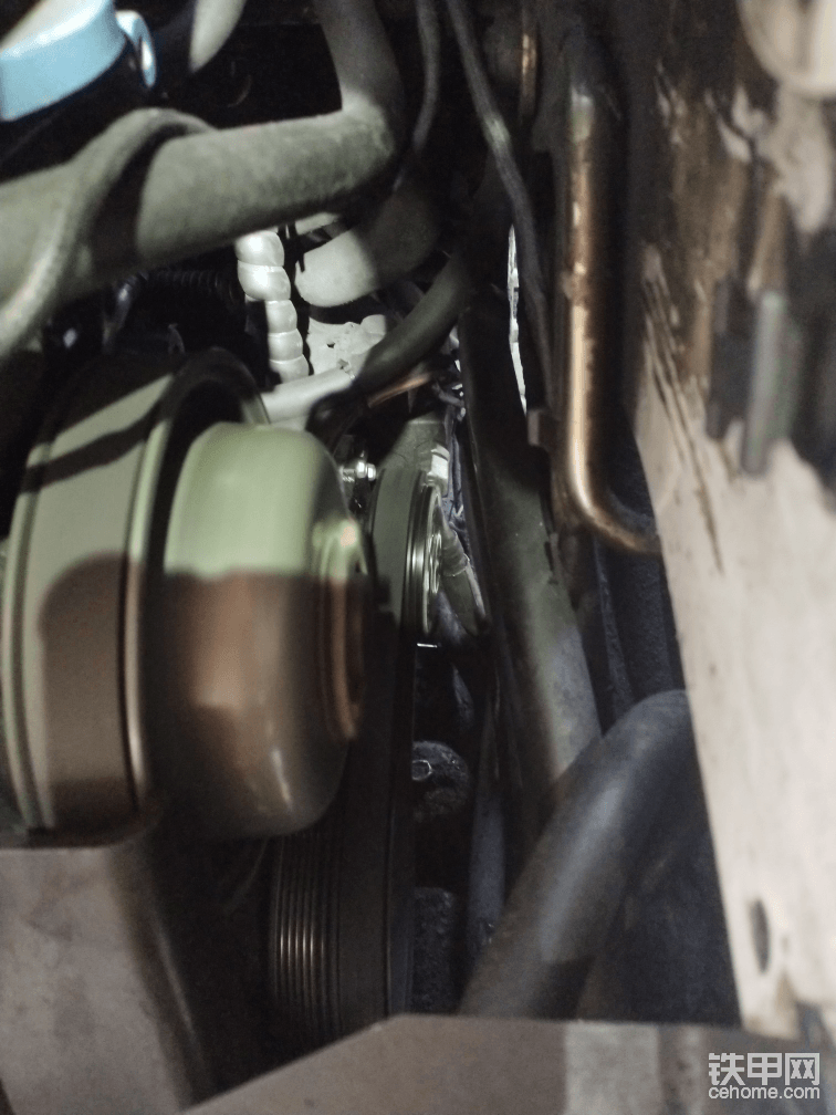

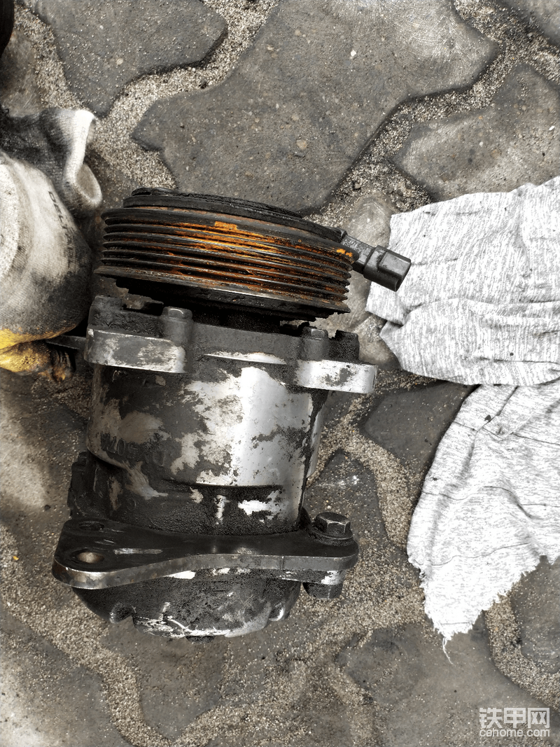

山猫滑移装载机是公司里17年购买的。经过岁月摧残,让这个大块头不堪重负了,感冒咳嗽头疼脑热常有的事。今年年后让售后拉出去大修了发动机,拉来后就满负荷运行,人歇着车不歇。我接手过来这车我看了下空调不制冷鼓风机正常,检查压缩机皮带皮带已经断掉。皮带拧成个麻花状。断定压缩机吸合器或里面柱塞抱死转不动!话不多说上图

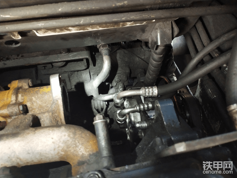

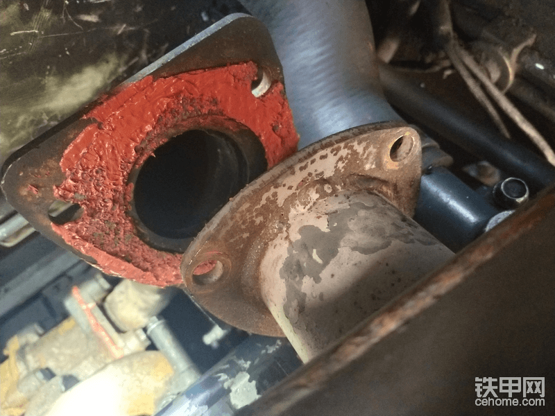

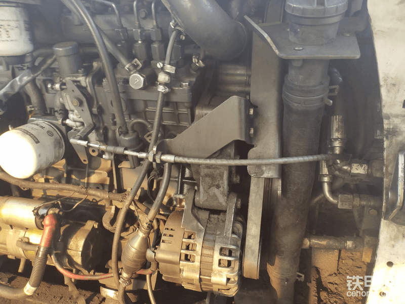

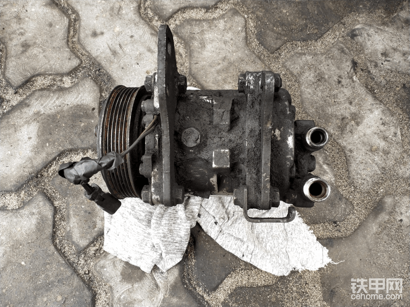

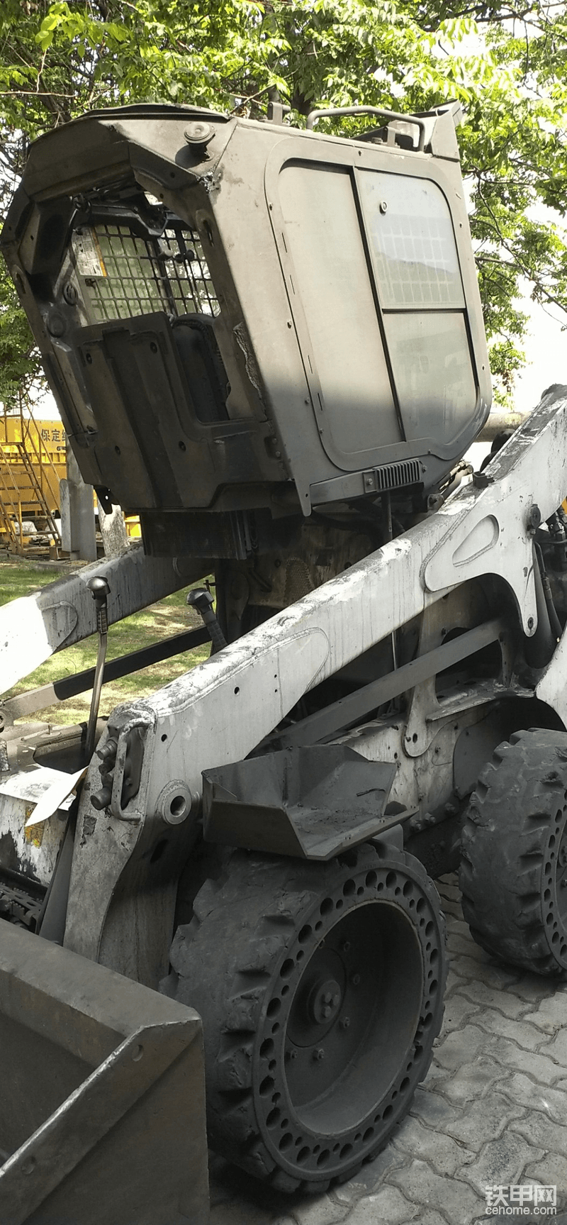

这外面的是发电机不是压缩机哈!山猫滑移发动机和泵设计的我觉得不合理。维修的话相当困难。空调压缩机的位置在里面所以上部排气管要拆,上部散热器防冻液放掉还要把水管拆掉。
上图是我费多大劲拍的。不易。
由于时间关系没有拆解压缩机。皮带轮隔一夜就上锈了。拿掉它后原厂件上
新的看上去就入眼,不便宜啊!
