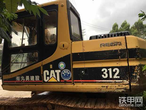

主角镇楼
主角镇楼

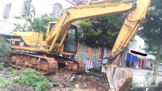

前面有看过几台,前面的就不说了吧,直接细说今天的主角机

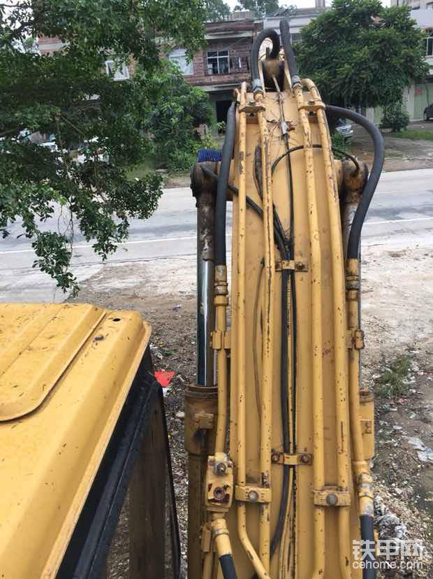

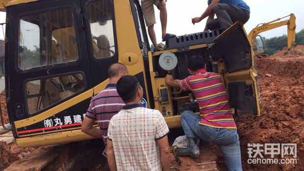

去到工地看机的时候刚碰到液压油管烂了,在更换油管!

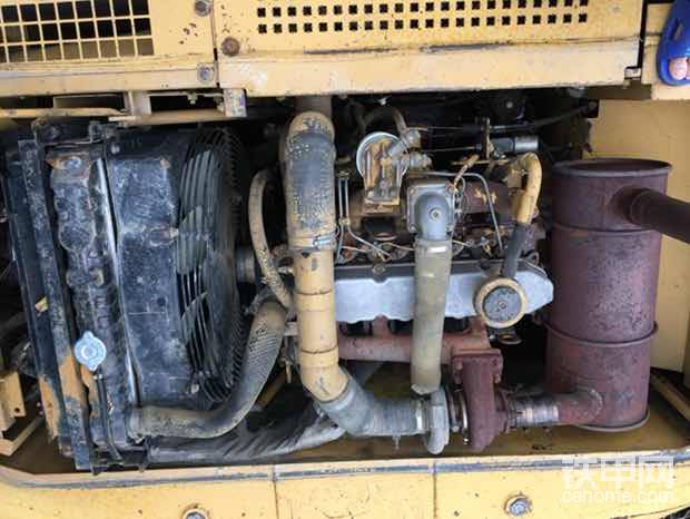

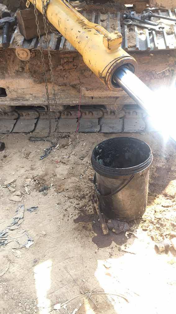

购机回来第一次上战场就是做些农改清障的活,后面发现油封漏油,水油温高等现象陆续出现!经过一番的与机友询问后我决定来一次大保养!后面就没发现水油温高了,但是我发现水箱里的水会变少,后来经过机友的询问我更换了膨胀壶以及水箱盖就正常了,实现了热胀冷缩的效果!这里我非常感谢下院长,寿州铜手,是他让我简单的在某宝花几十块就能搞定了问题,直至到现在也没什么问题,很省心
换油封
换油封

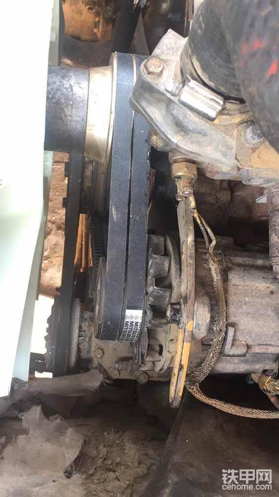

皮带轮改小,更换10叶子风扇叶,原来是5叶子的
油封换好了
油封换好了

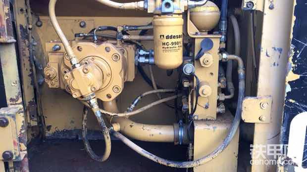

清洗了油路,油箱,全车液压油更换了这种油

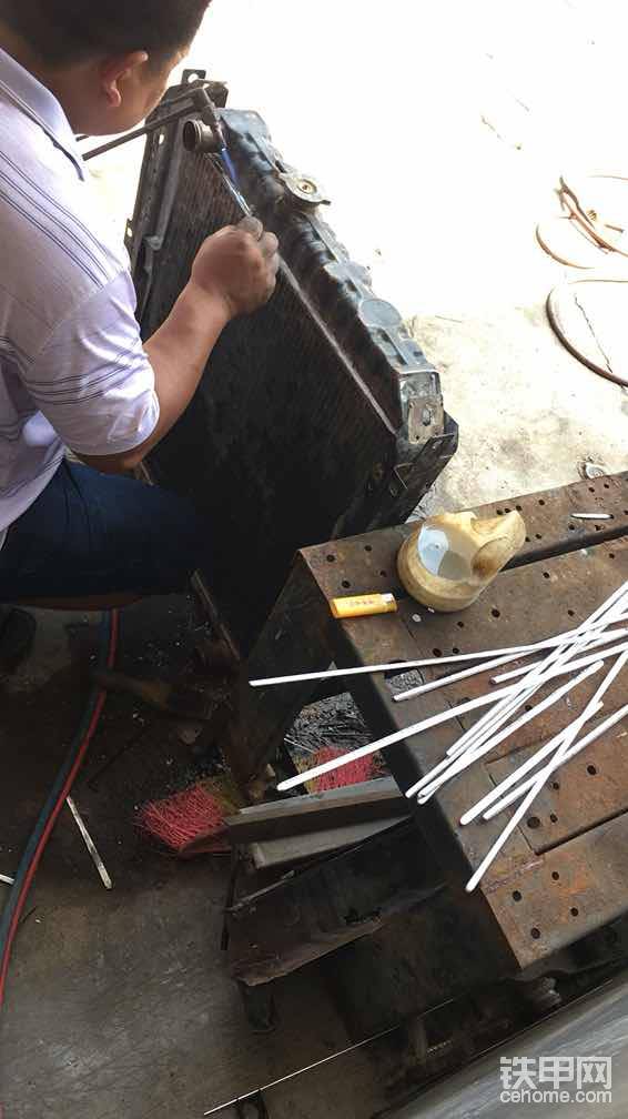

清洗水箱
清洗水箱

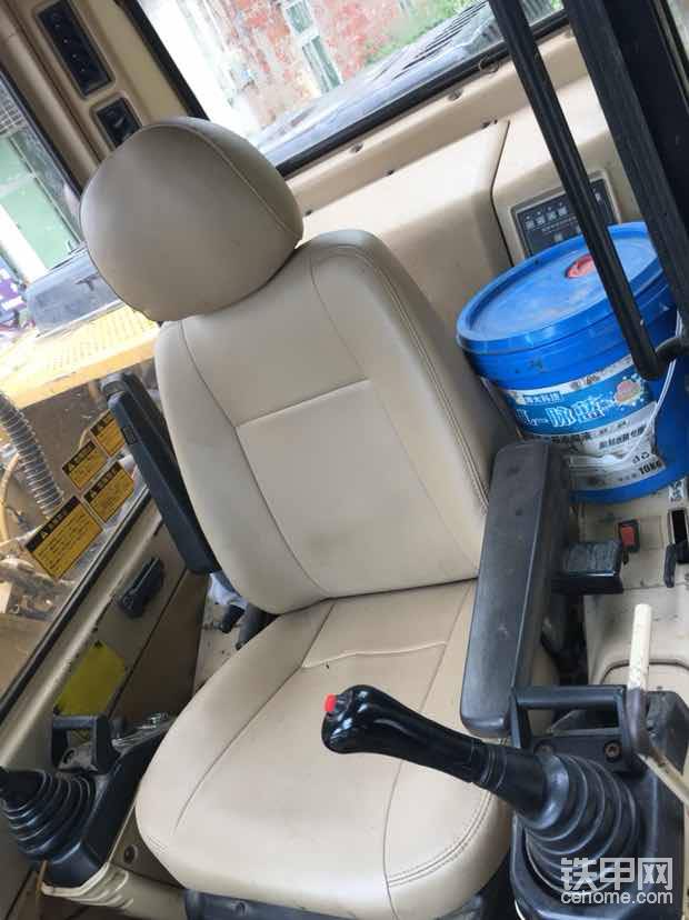

内饰
内饰
更换马拉头
更换马拉头
还可以收音,就是不会调
还可以收音,就是不会调

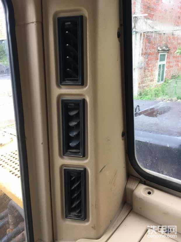

出风口
出风口
出风口
出风口

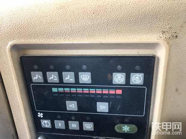

空调面板,挺凉快的,在湛江38度的高温下还可以吹头痛

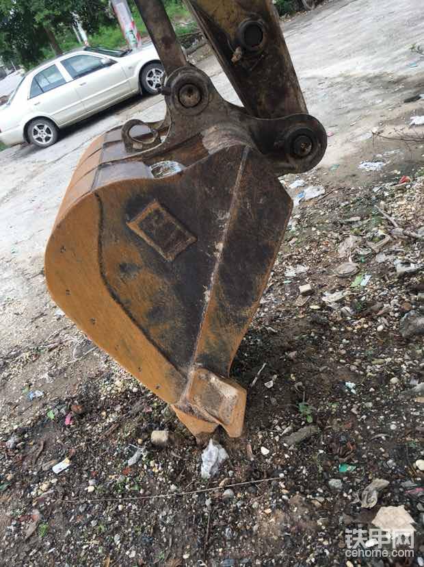

有人说这个是日立斗,我也不懂,有懂得机友可以告知我下

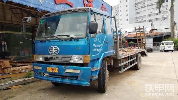

这是他从朋友里得知的一台拖车,有手续,就是年份已老
第二天就去看车了,价格谈好了,准备办理手续的时候轮胎车主是改大的,车主又说登记证书不见了,
导致留守了一天一夜,车主态度有点不和谐,后来我直接放弃了,买卖不成仁义在是吧,大老远跑来跟你买卖不用板着脸的,愿买愿卖,不过后面车主再怎么说我也不考虑他车了,这就是他做人做事导致的主要原因!这次又白跑
时过一个月左右,同学给我打听到另外一个伙计有一台拖车需要转让,我建议了车主后简单聊了一番就两张图片我就即时赶上去看车了
当时就两张照片,简单沟通几句!就已经是在途中了,上去住一晚,约定第二天车管所看车<img class="smiley" src="/img/smiley/new/tiejia40.gif">

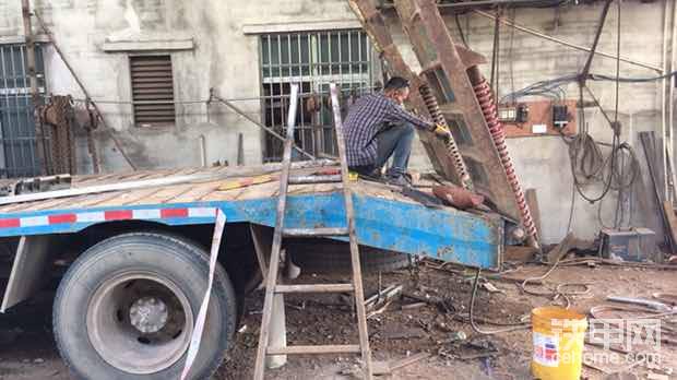

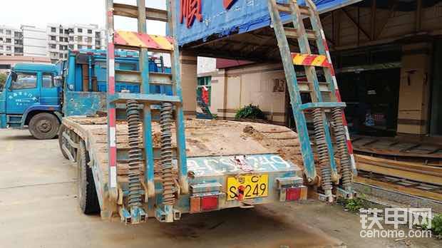

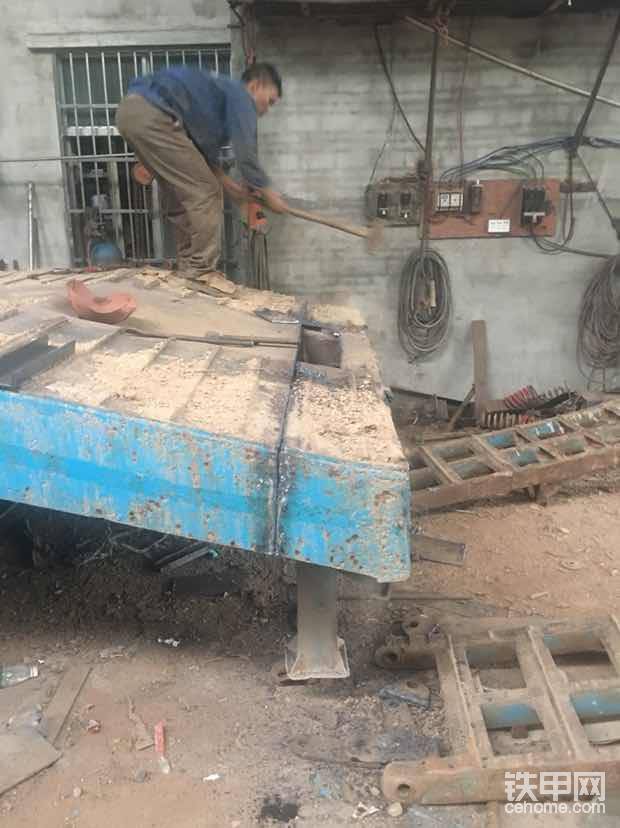

没啥好说的,车子很板正,跟车主说的一样,直接就找了个98提档了,但是事情没有那么顺利,因为后面爬梯少了一根弹簧,导致与公告不符提不了档,后面心情一下子就失落了,车主也想不到这个原因导致有小插曲,然后就把他的看法与我沟通一遍后就带我去吃饭了,吃完饭后还带我到他家里喝茶休息!我当时脑海里就是怎样快速解决这个问题,车主很明确了,车是这个样子的就,如果你要的话,加装弹簧我出力你出钱,他也说了装好点回去你也好用点,很实在!然后又是简单的几句话大家就决定下来了,因为当天是周4,车管所礼拜不上班,后面我就先回去了,每个爬梯加装一条弹簧,车身保险杠弄整所有费用1500,这是车主去修理店谈妥的费用,想着车主人很好,很有人情味的一个有为青年,我们一拍即可达成了共识,后面礼拜一他提好档了才通知我上去开回来,星期一车主通知提好档后又直奔上去开车了,赶了几个小时的车去到的时候已经是晚上11点多了,与车主见面后简单看了下车,车主就让放心了,路上有啥不妥他拍心口保证,其实这句话看人说的就像这个车主,我信!接着车主就邀请我们去吃个饭,然后带我们去加油站加好油,直到送我们上高速口我们才说再见,珠海到湛江6个多小时吧,回到后也是早上七点了!接着几天后就去当地上户,可事情还是没有想象的那么顺利,验车的时候车超长了25厘米,这下咋整了啊,我的妈呀!后面经过一番商量,询问与考虑后我决定割车厢吧!然后找了好几间修理厂都说腾不出时间搞,其中有一个修理厂联系了一下他伙计,也就是专门切割焊机动车大梁的修理厂,后面就以1300工钱给整好了

这红色的弹簧是弄好来提档的
这红色的弹簧是弄好来提档的

后面我发现那条弹簧加装得不是很规范,导致爬梯弹力非常紧,不好用,然后我就拆了,哈哈
