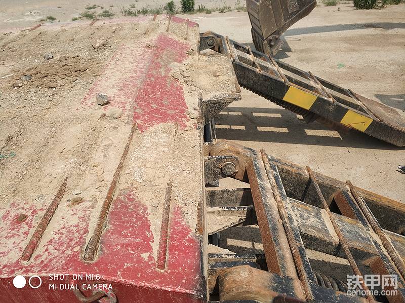

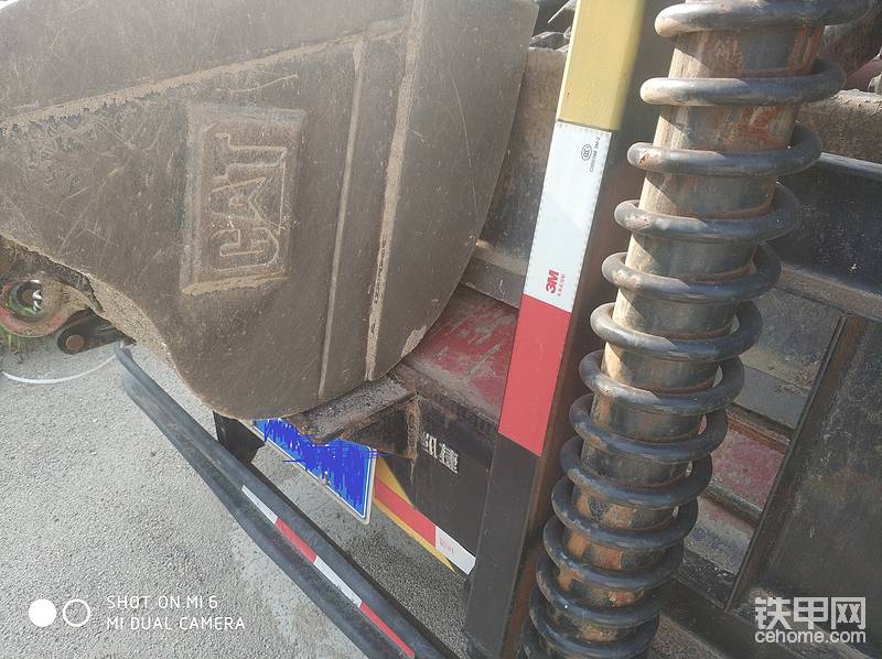

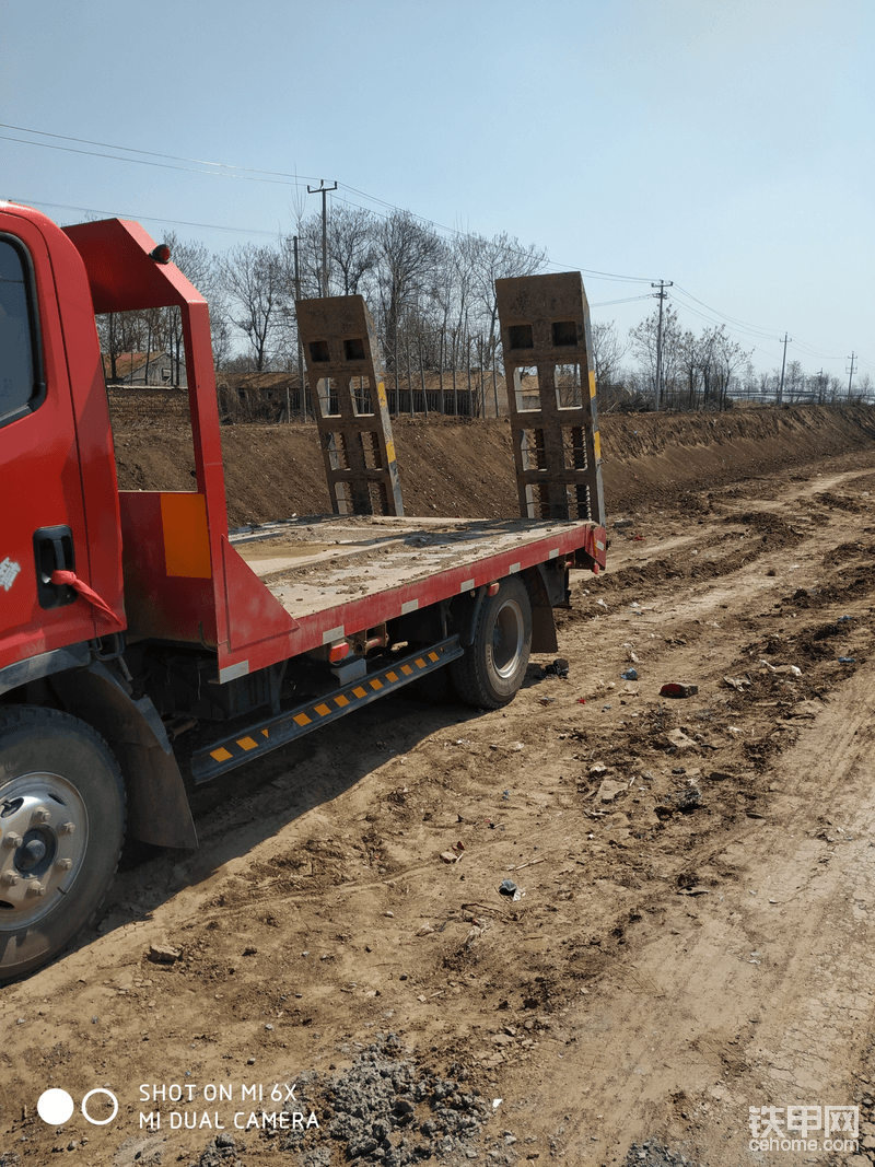

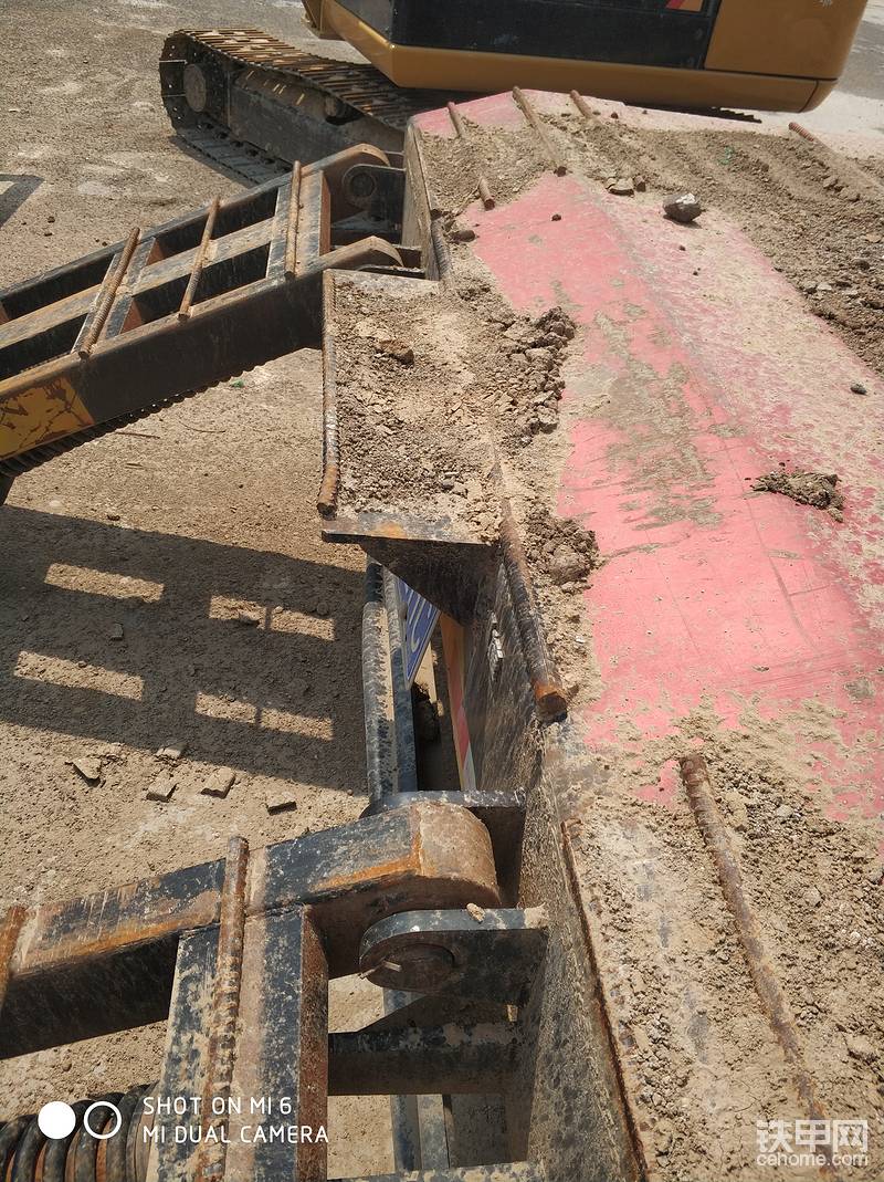

车辆购买后使用中也遇到了好多小问题自己做了改进比如:爬梯加装了铁板以防止铲斗压爬梯时把铁板弄坏,又加了几根钢筋增大摩擦,后牌照上方加长了一块正好能放置铲斗,不然车厢装上铲斗破碎锤后挖机自己的铲斗放不开
自己加的既能放置铲斗,还可以放置油缸自落铲斗磕到牌照
自己又加了几根钢筋增加抓地力

这样铲斗放在这正好

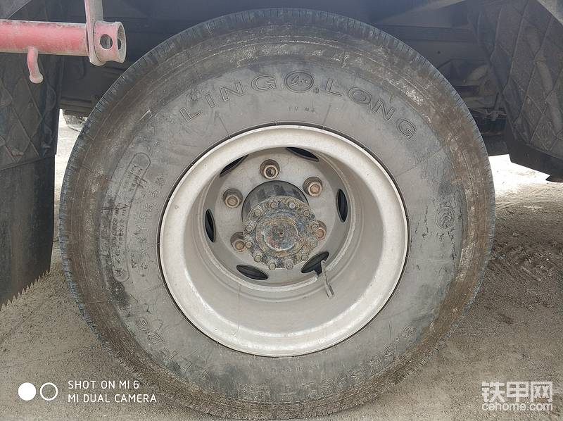

玲珑825-16的全钢丝子午线轮胎

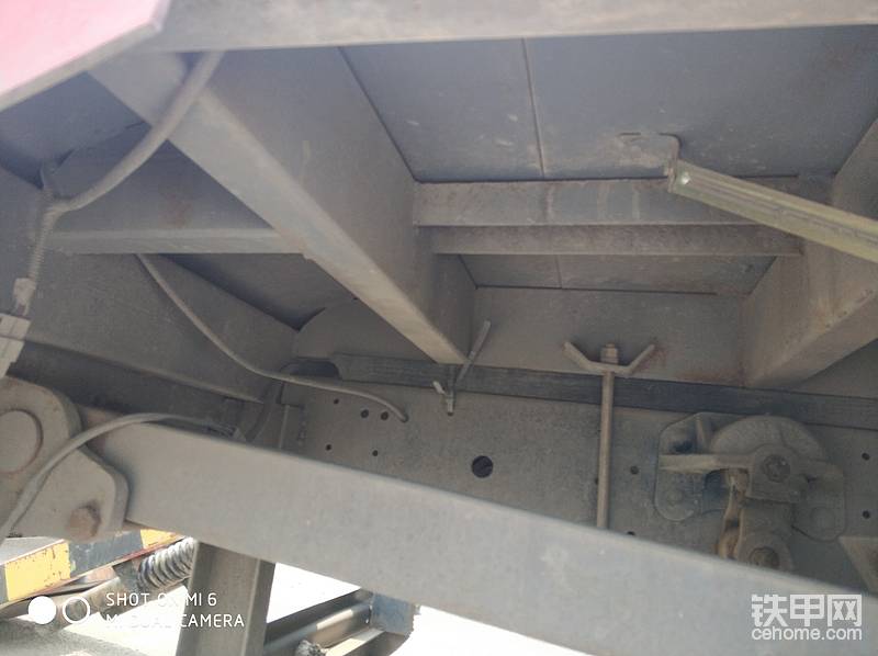

底盘特写,可以看到防锈漆喷的太少了,部分地方已经生锈了,小厂的做工不敢恭维啊

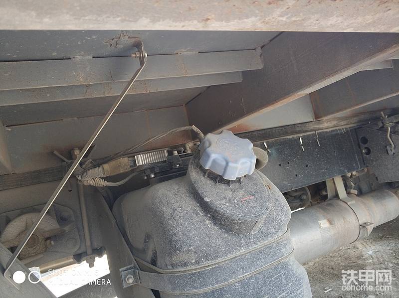

国五烧尿素的

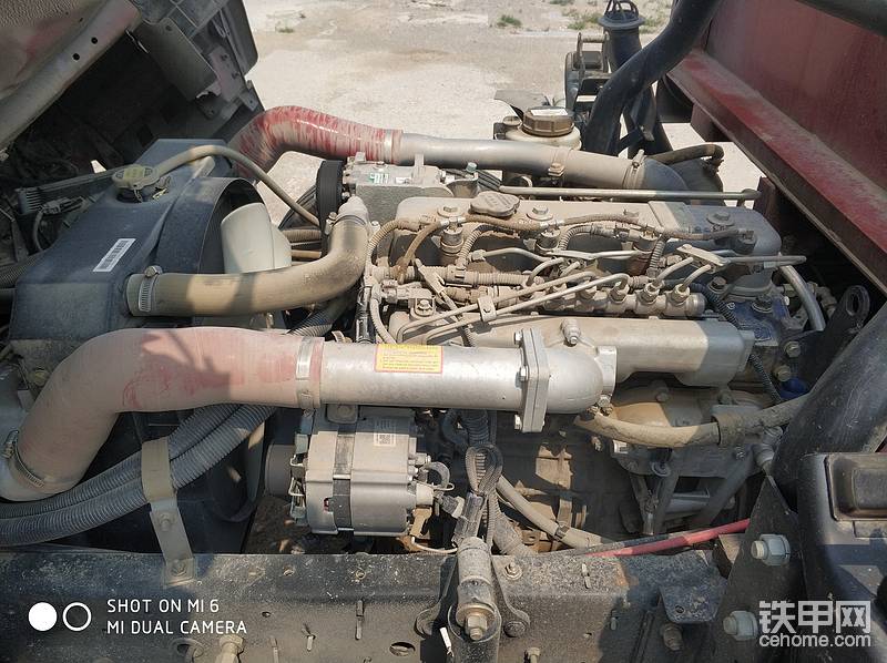

云内YN38的发动机 整车最大马力129 最大输出功率95kw

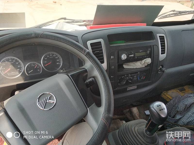

长泰的8T45变速箱8个档位

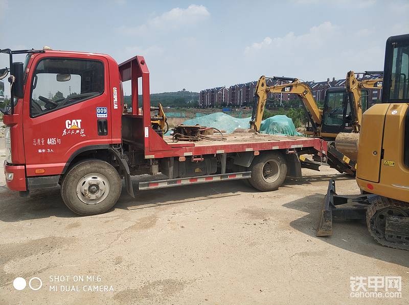

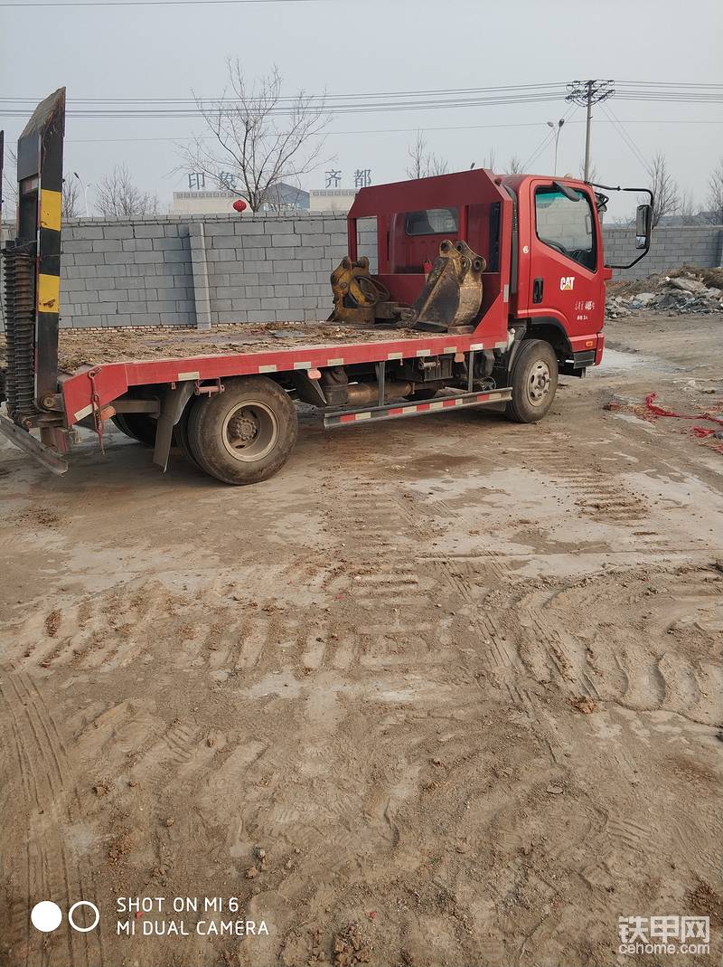

挖机上去刚刚好
