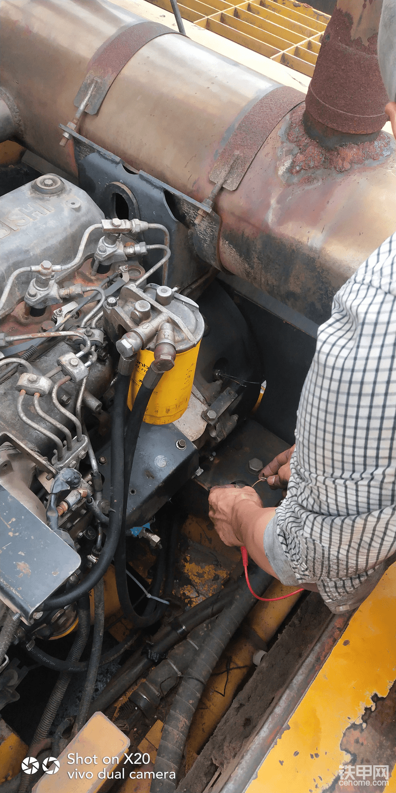

加藤1430-3沉音死火没有黑烟
手机用户s345689
2019-07-31
好专业师傅修好了是涡轮增压器进气感应器,调一下压力流量就好了
wj32
2019-07-29
据说明来讲,我理解的是所有动作憋车熄火, 联系检查:1.仪表盘是否有报警?报警代码是什么? 2.发动机及油路方面,柴油滤芯是否堵塞?低压油路是否有堵塞?油品品质也在考虑范围,如果都没有问题,要考虑高压泵校泵,涡轮增压器也要检查一下。 3。液压方面,比例电磁阀检查,是否有短路或损坏,导致动力和需求不匹配。建议先从以上部分入手。
回复(2)
报警代码E67
回复
报警伐码系E67
