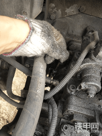

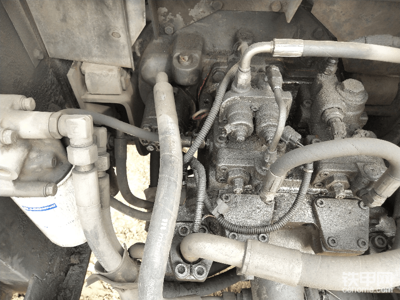

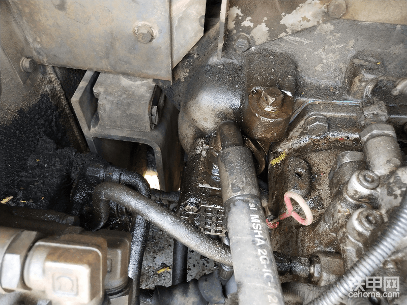

日立挖机液压泵加齿轮油的地方喷油什么原因求大师指点
手机用户alnsyz1 2019-07-28
也有可能油封没装好,或是买的油封质量太差
铁甲 小丁 2019-07-28
如果油封换新了,看看是否齿轮油加注量过多了。
卖油封的小林 2019-07-28
