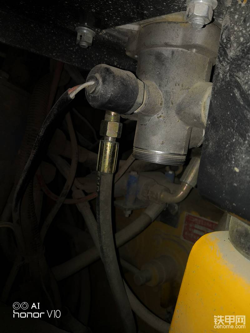

青岛合众小装载机930刹车泵下面的这个部位是做什么的?
久保田35一5
2019-07-25
换脚踏阀吧
回复(2)
久保田35一5
2019-07-25
换脚踏阀吧
回复(2)

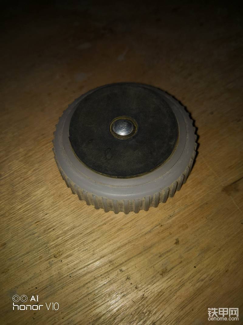

是不是从下面漏气?如果是,把总成卸下来,里面的芯有0型圈,看看有没有渣子,清理干净抹点机油,下面那个盖子不是全密封的,是透气的,其目的1排水2恒压
回复
直接换刹车下面的那一个总成吗?
回复
