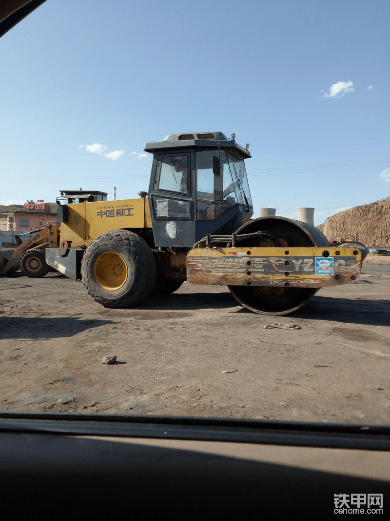

还有就是打滑不厉害的话,也正常,
158****5598
2020-03-25
我是养双驱压路机的,我们内蒙古双驱压路机很多,这个情况有可能是前后速度不一样,铁轮兔子挡,后轮乌龟容易打滑,你把后轮调兔子,铁轮乌龟挡,要不就是电路的问题,双驱压路机非常好操作,单曲累死人,双驱压路机可以在沙漠里走,单曲敢吗?
手机用户nopxy68
2020-01-04
单驱都很容易上 双驱上不去肯定有毛病

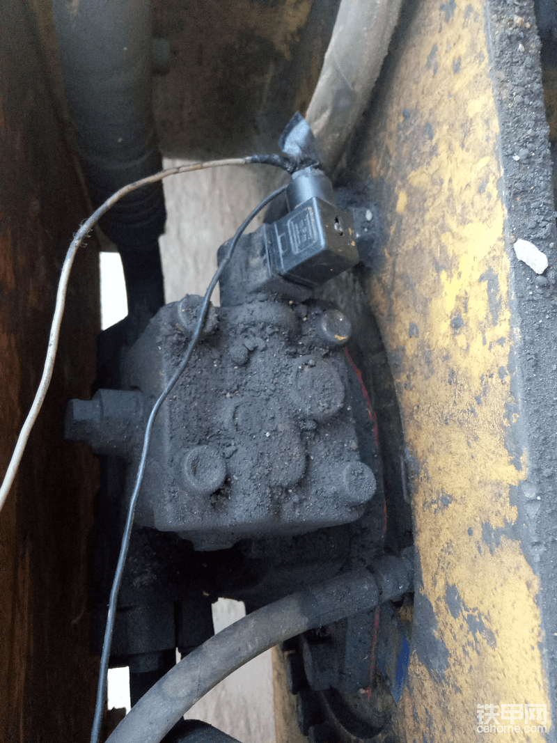

这是控制什么的?哪位大神给指点一下
net
2019-08-07
有大神给讲讲!
微信追梦人
2019-07-22
倒着上行吗
回复(1)
小装
2019-07-22
倒上去
为梦前行
2019-07-22
后驱坏了?
回复(1)
net
2019-07-23
不知道!感觉后面有动力!但是前面一空转就没有力量了!
回复
到不上去!
