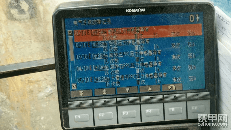

求助各位大神
铁甲 小丁 2019-07-18
要检查线路,那些传感器都是一排的,应该是主线搭铁了或断路了

小松挖机故障咨询 2019-07-18
这样
小松挖机故障咨询 2019-07-18
PPC

这些传感器在哪个位置
