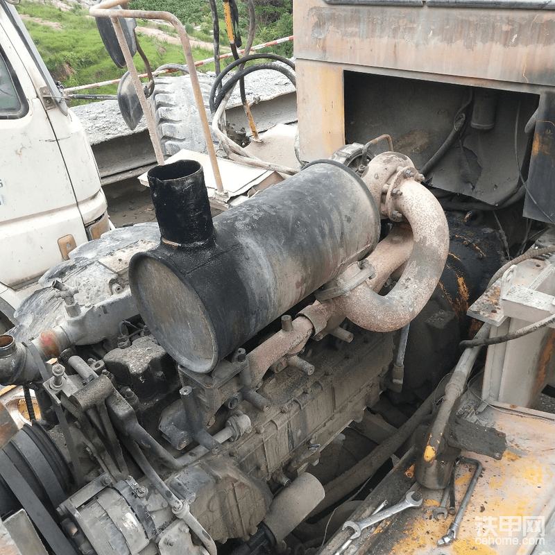

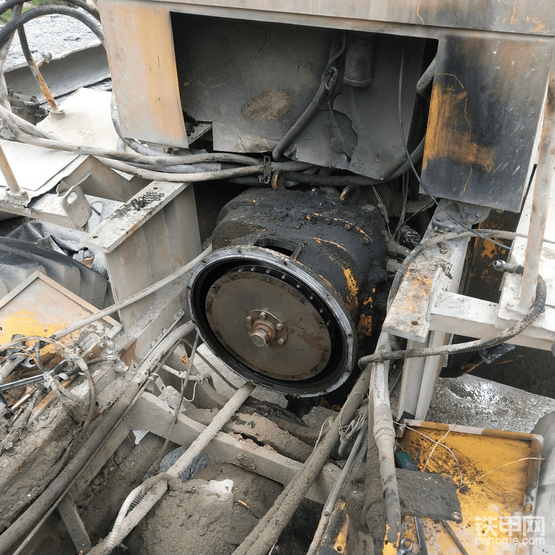

第二天一大早就开拆,因为我是一个人,而且已经掏过箱了,所以决定吊发动机,再吊出变矩器来检查超越离合器。这样做虽然不符合标准操作,但也是没办法了,这样省时间。
省略掉拆发动机连接过程……

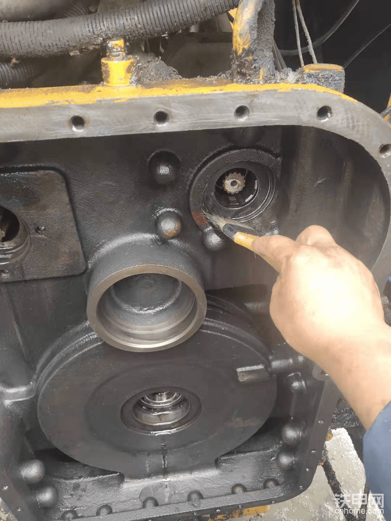

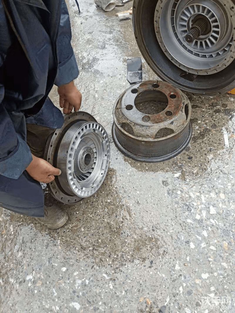

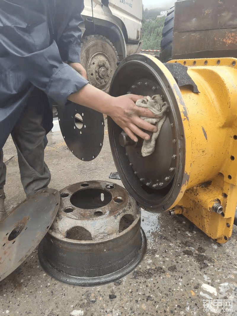

打开变矩器观察盖的时候,发现泵轮背面都是粗糙的麻点,不像以往见的那种比较平滑,起初还以为是涡轮组有问题。
省略掉拆发动机连接过程……

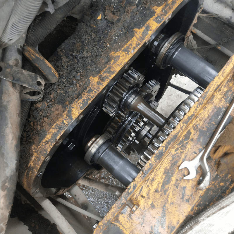

拆下一二级涡轮组,检查发现涡轮组并没有摩擦的痕迹,看上去一切正常,涡轮组也没有轴承烧死或损坏,转动灵活自如,看来我想错了,事已至此,继续拆变矩器,检查超越离合器。

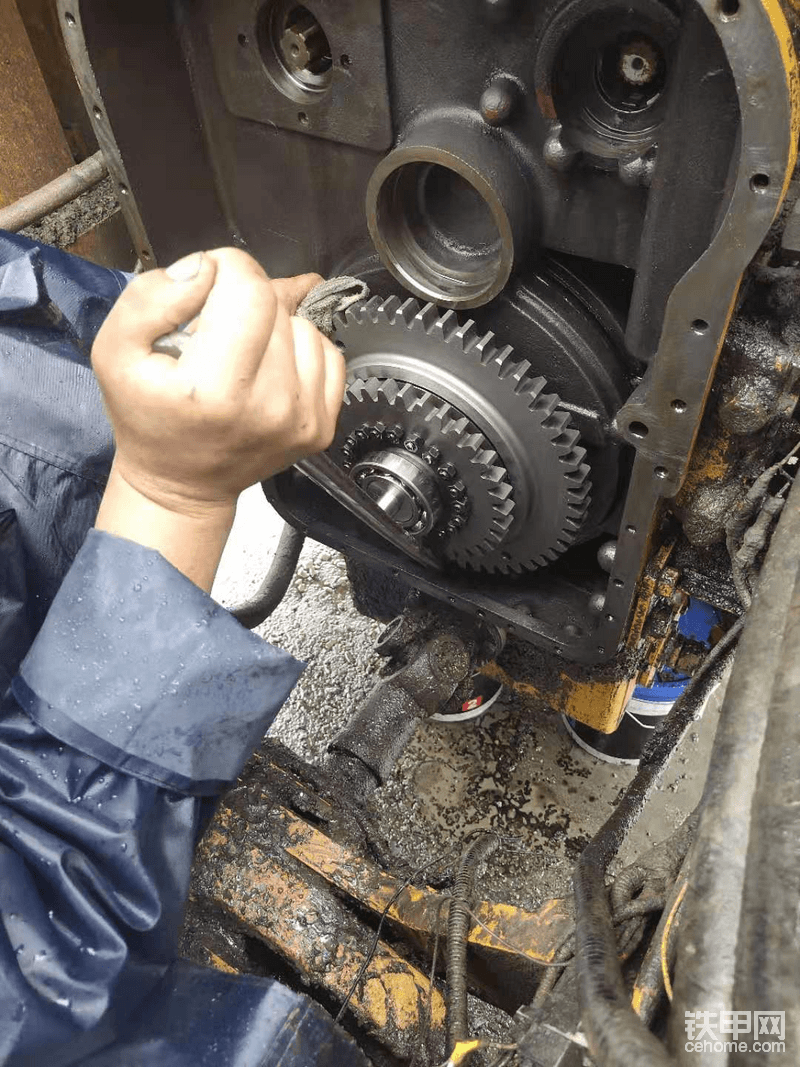

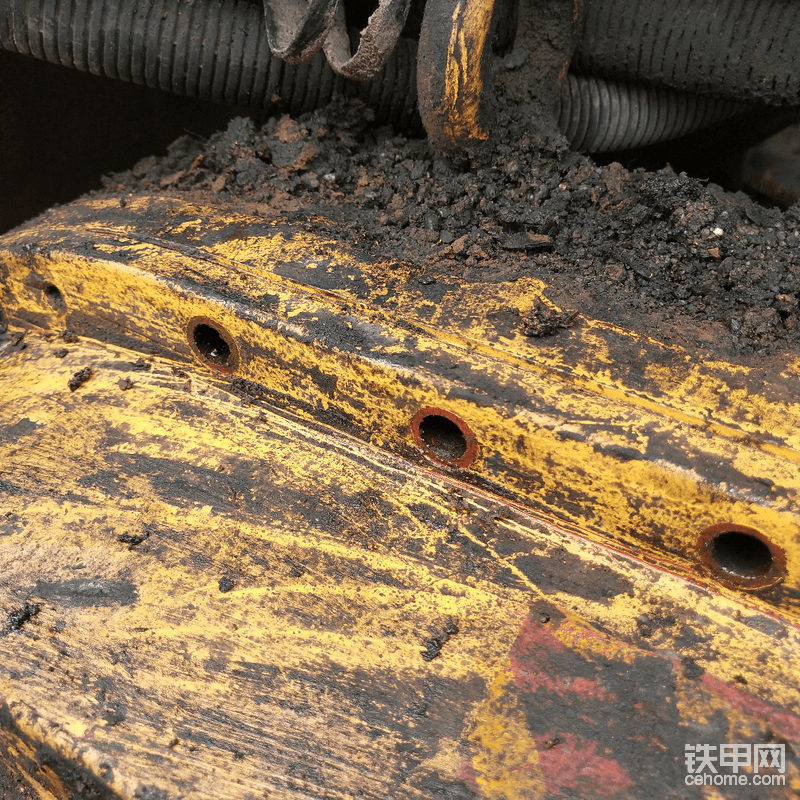

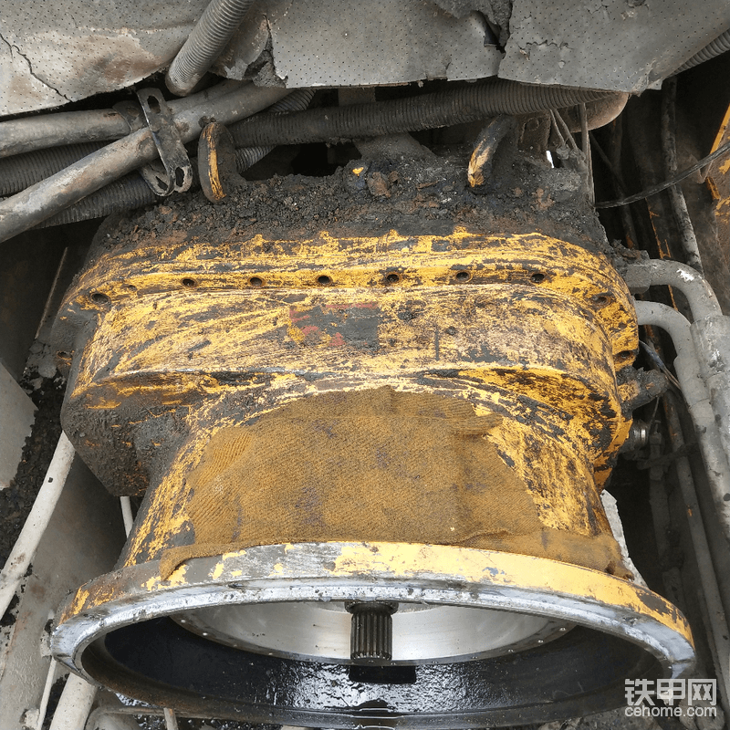

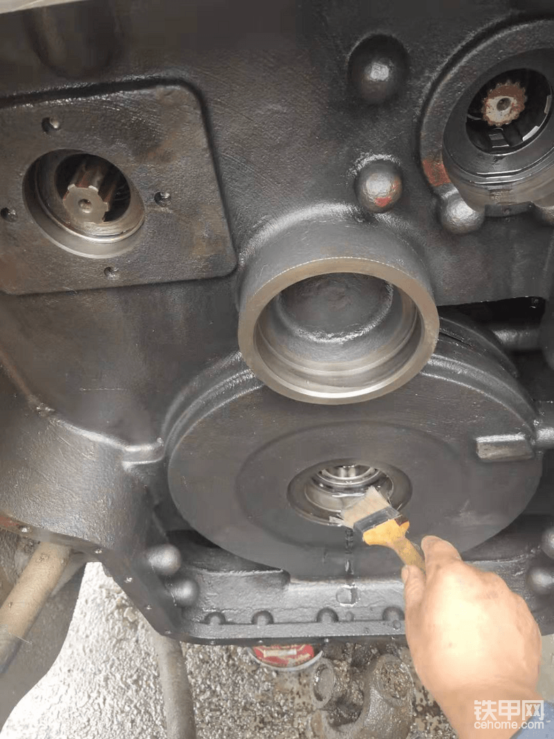

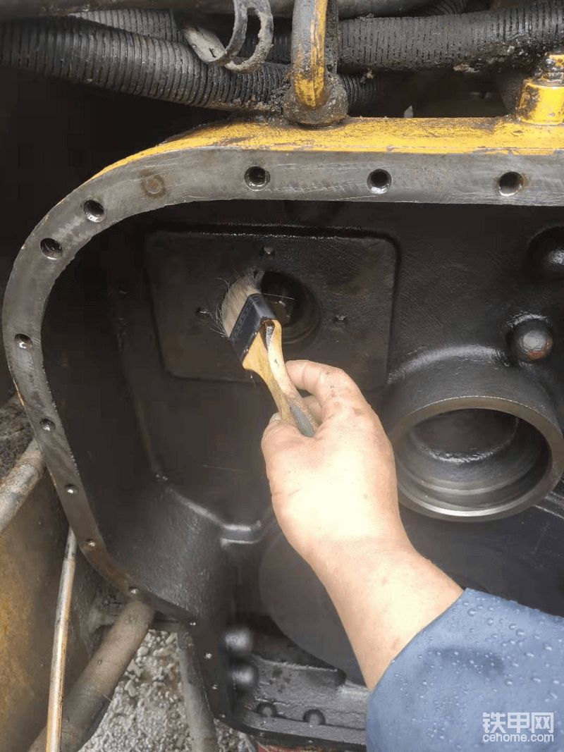

先用刮刀简单处理一下壳体上的油泥和灰土,拆螺丝的时候,发现变速箱垫居然好像还是原装的,难道这个变速箱13000多小时了,还没修过?不可思议……

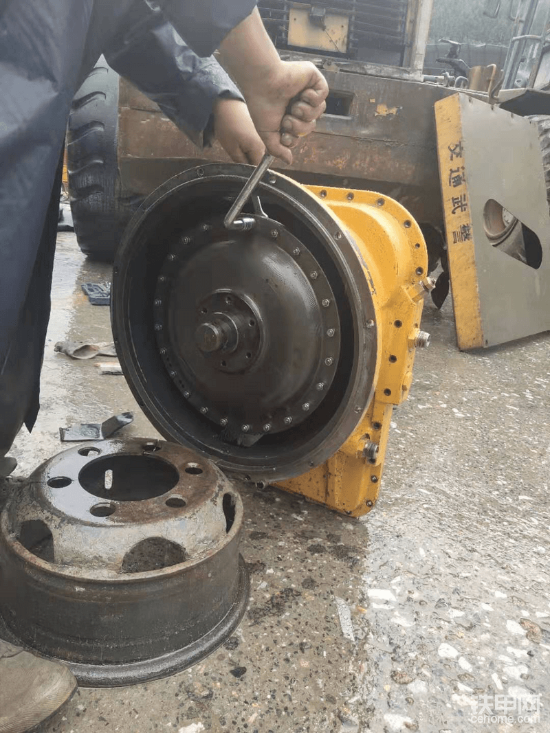

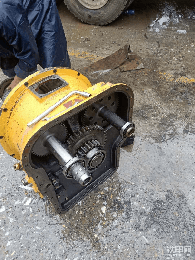

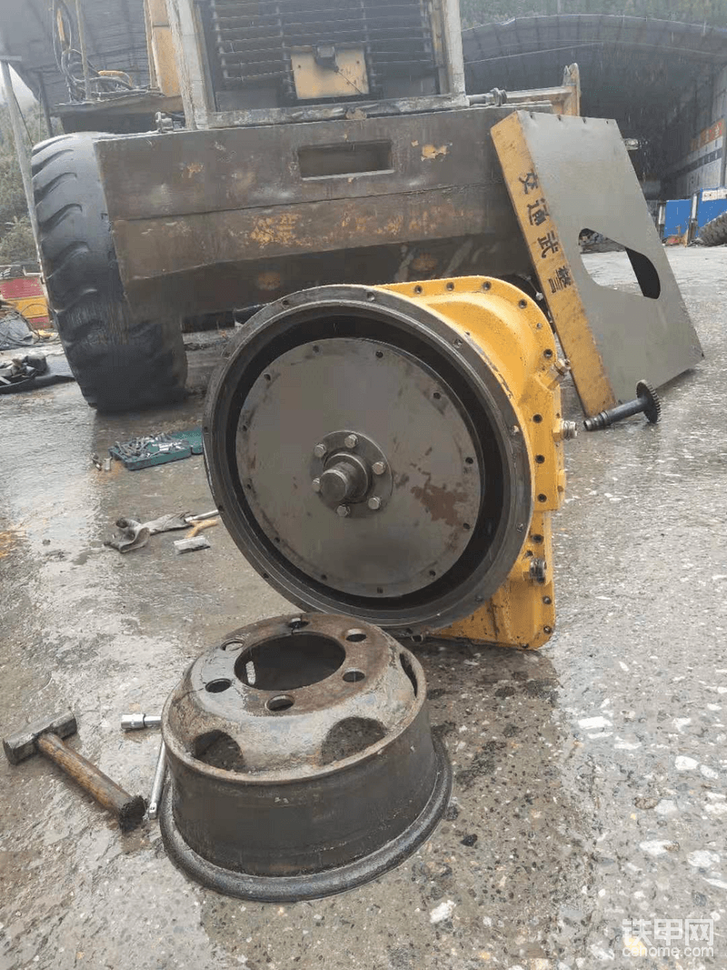

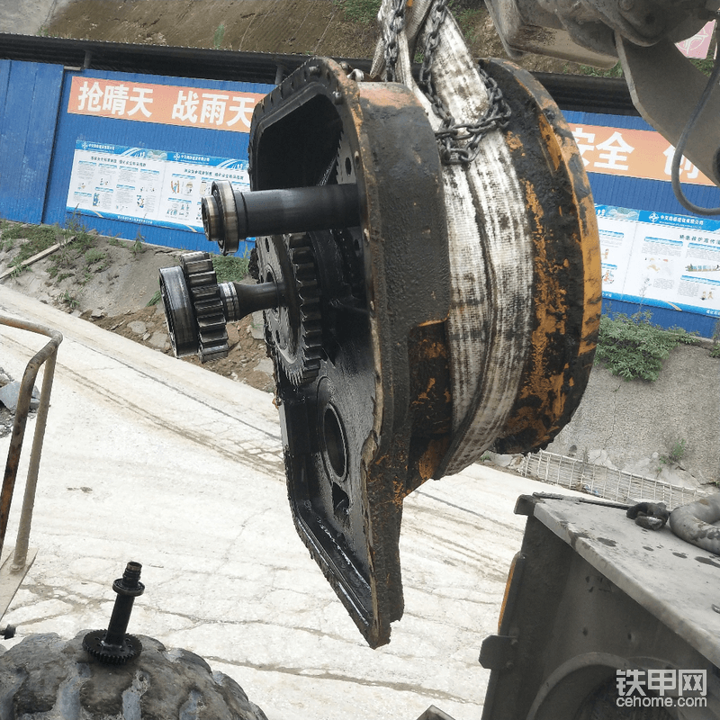

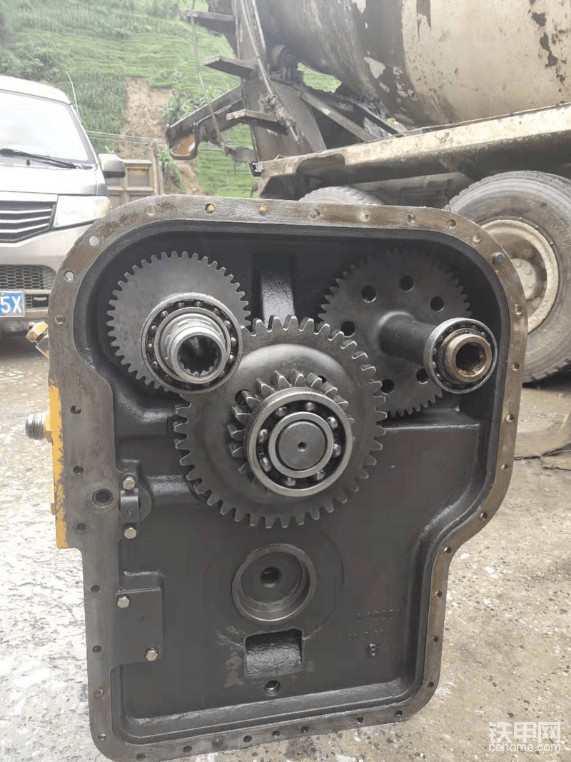

变矩器壳上部左、右各有1个顶丝孔,下面中间1个,用螺丝轻轻的,均匀的顶出缝隙来,然后用扁撬棍上下撬动,变矩器壳体总成就出来了,在吊出的时候,我叫了装载机帮忙,省些力气。

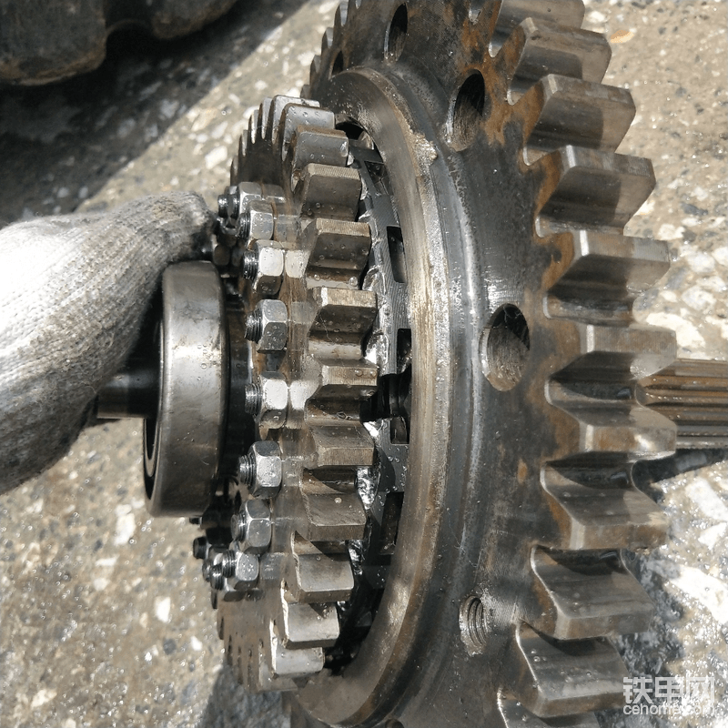

这个时候,终于真相大白,前一晚群里的师傅们探讨的结论没错,果然就是超越离合器打滑,损坏程度严重,至此,心中的疑惑顿时全都解开,虽然我还并不完全能理解这能使行走产生制动力的道理,但却很肯定,换了超越离合器肯定就好了,大喜!
如果我说超越离合器打滑如此严重,车还有劲,或许没人能相信吧?说真的,要不是这是我切身经历,我肯定也不相信这还会有劲,但事实上这是真的,不仅是我,连驾驶员都说虽然走得慢,但还是有劲的,铲满料爬堆都很容易爬的上去,呵呵,这如何解释?好了,这个不重要,不需纠结,重要的是找到了故障原因,换它就完事!

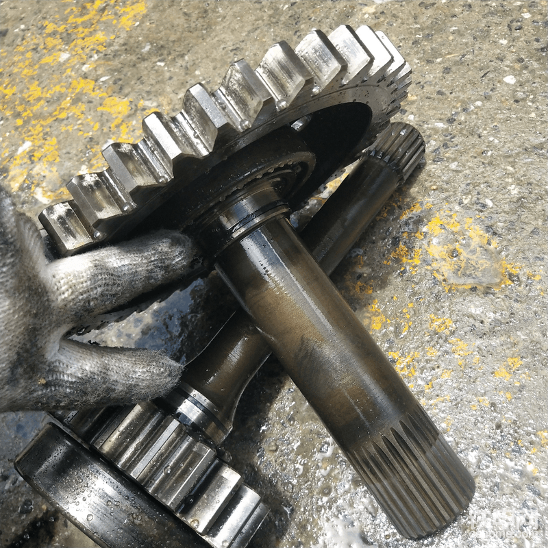

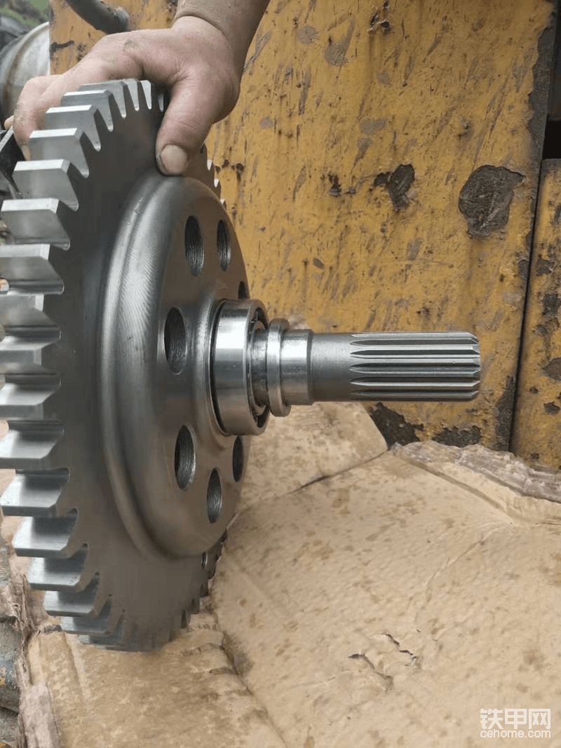

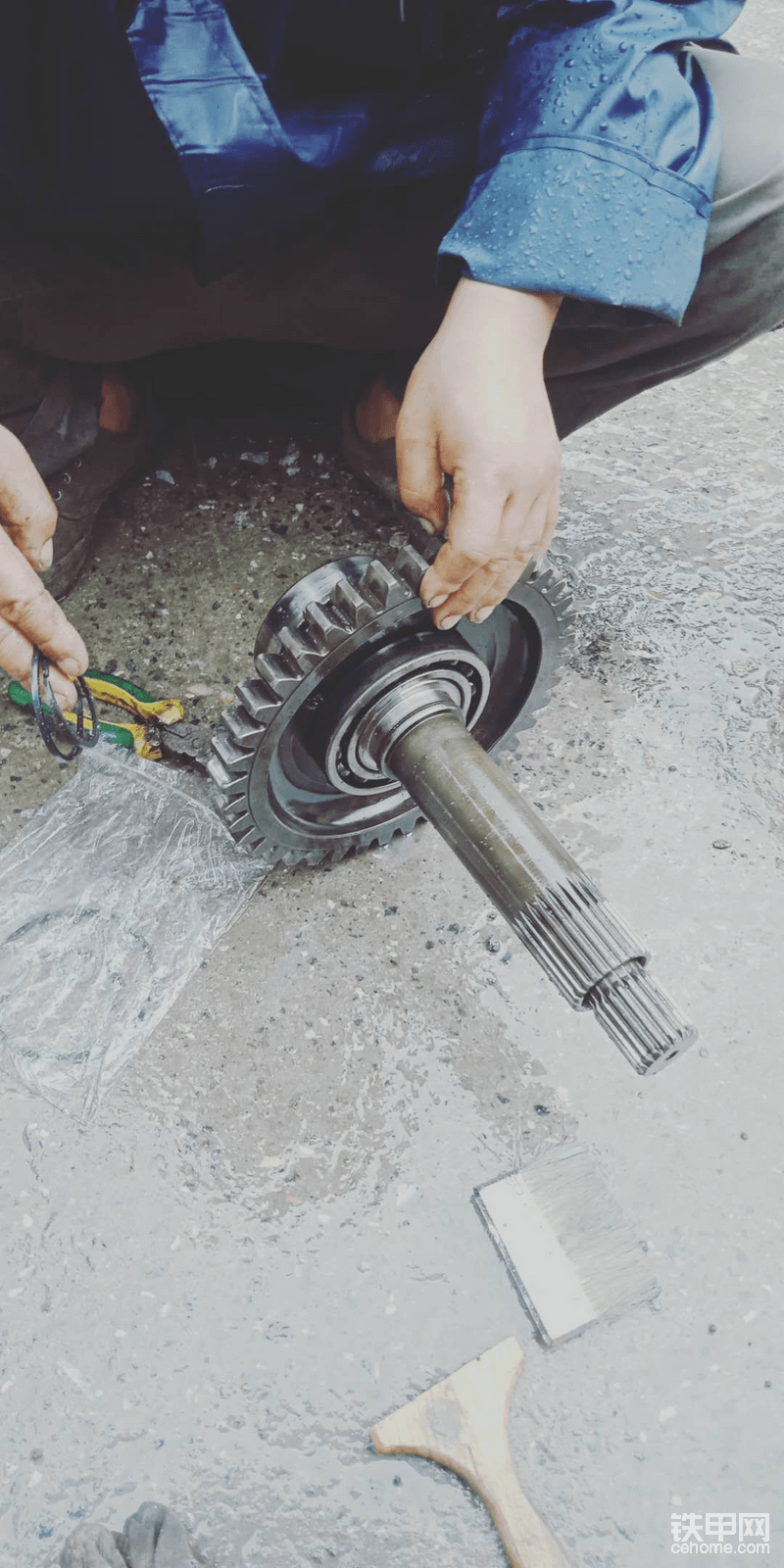

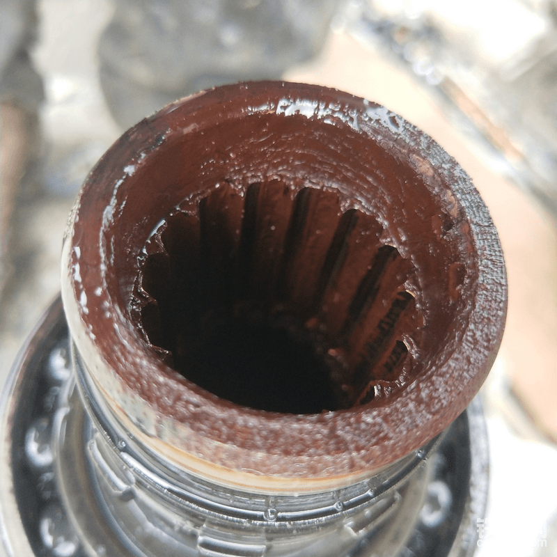

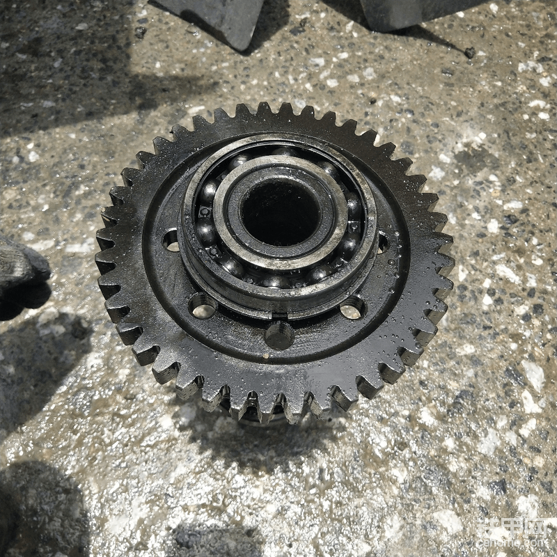

鉴于掏箱维修的时候没有检查二档,导致多耽误一天,所以现在得认真检查,以免在明天装配的时候再少缺配件耽误事。检查过程中发现工作泵泵轴花键磨损严重,几乎就要磨光了,一并更换,涡轮组也看过,转动灵活,轴承也没有间隙,至于泵轮我也反复研究,轴承也没问题呀!那应该本身就是那样的吧!况且油里面也没有铝末,所以就不怀疑它了。

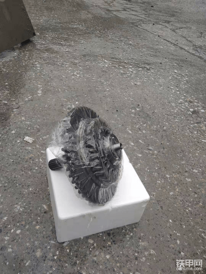

超越离合器和工作泵轴都要数齿数的,工作泵轴是42齿,超越离合器是52齿的,旋转油封也顺便更换。

新的超越离合器总成。
新的超越离合器总成。

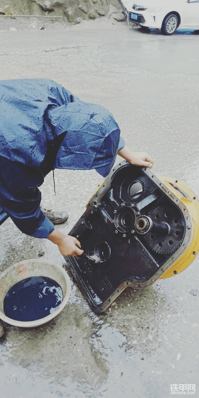

在清洗零部件的时候,雨下的挺大,帮我拍照的驾驶员都劝我避一会,我说那今天就有可能装不完了,让他随便拍了2张,去避雨吧!我穿着雨衣一个人在雨里洗刷刷<img class="smiley" src="/img/smiley/new/tiejia3.gif"><img class="smiley" src="/img/smiley/new/tiejia3.gif">

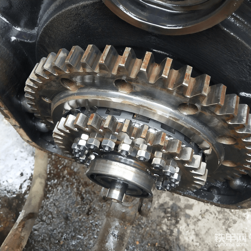

安装超越总成,在轴承和轴承孔位置都涂抹润滑油,用撬棍轻轻撬一撬就到位了,都没用锤子敲。
壳体上面的垫子是我在拆的那天就处理干净的。

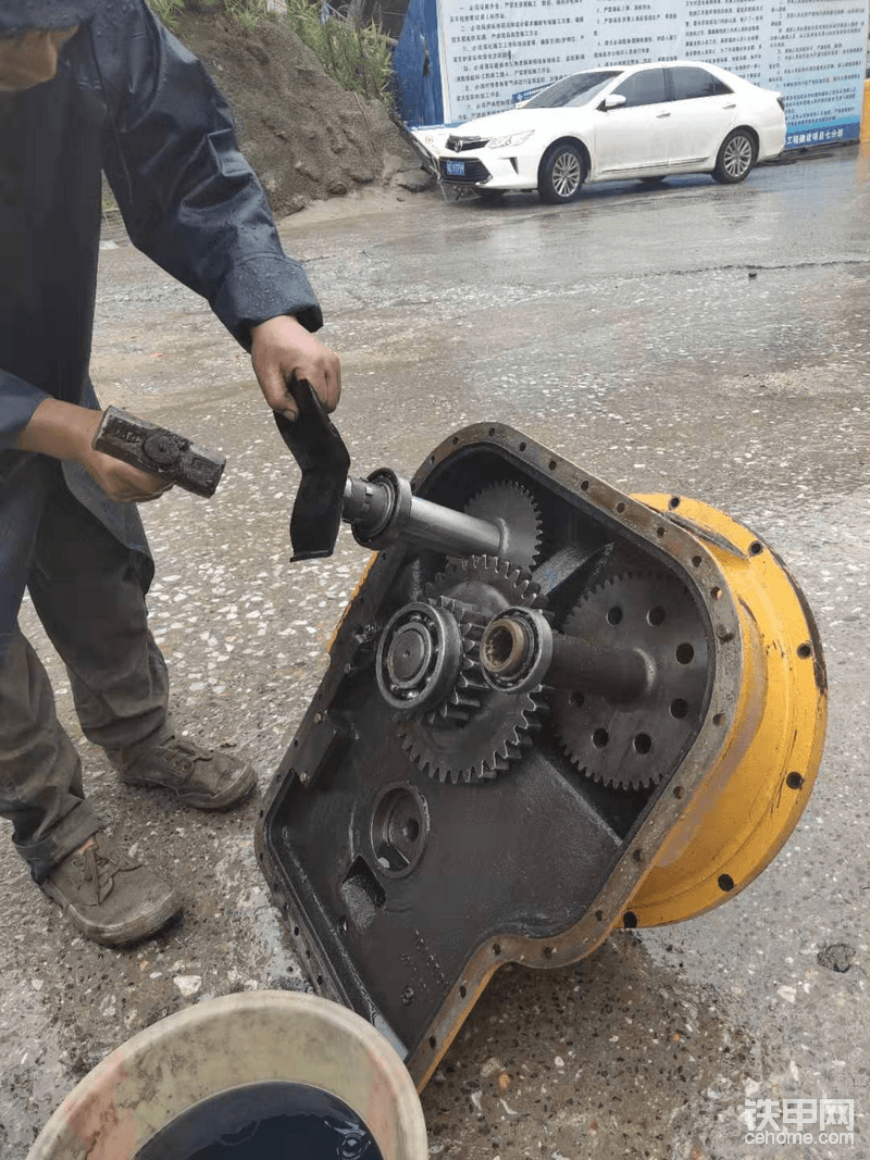

安装新的工作泵轴到变矩器壳体,然后把输入一二级齿轮也安装到位,并在旋转油封位置涂抹润滑油,
敲入泵轴的时候,因为咱没有铜棒,于是就用个橡皮垫+锤子搞定。

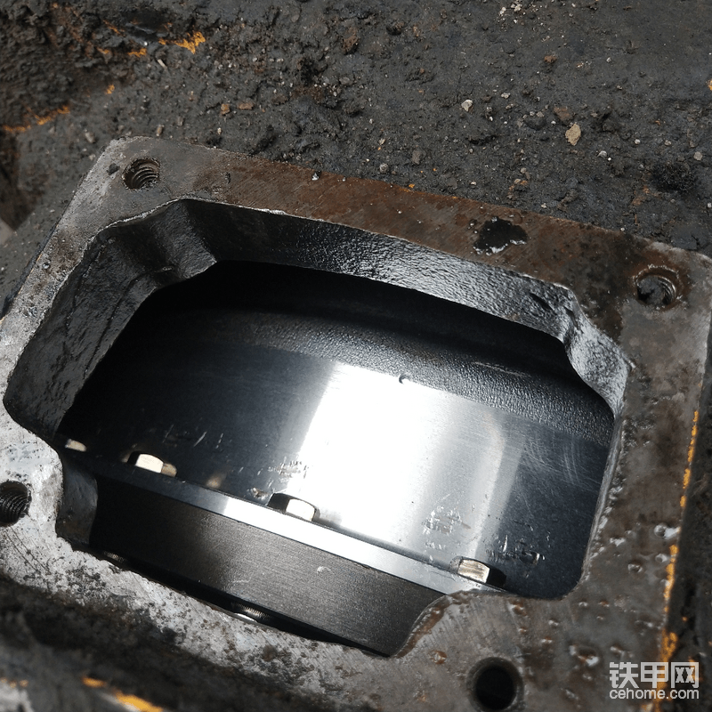

安装涡轮组,因为这一块我并没有更换东西,所以是可以这样直接装的,但如果有更换涡轮组件,那因为涉及到输入二级齿轮与涡轮组花键垫片的间隙,所以得先测量,这个是需要专用量具深度尺才能完成。

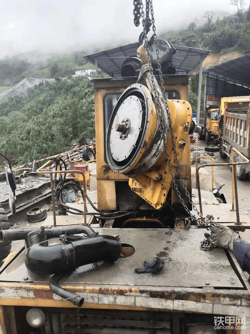

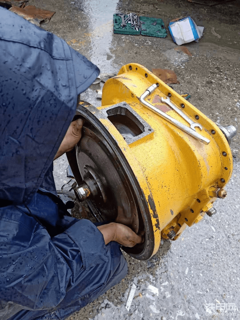

呼叫装载机驾驶员帮忙吊装变矩器,为了方便控制高与低,我在斗齿上挂了手拉葫芦,自己掌握高或低。当时为了抓紧时间,没顾得太多,其实那个时候,应该在弹性板这边加个配重的,以用来保持变矩器平衡,但好在装载机驾驶员也过来帮忙,一切还是很顺利,这时候雨已经停了。
顺利合体,这个箱体垫片我依然没有打密封胶,跟掏箱的时候装后盖一样,涂了润滑油,只要旧垫刮干净了,肯定也不会漏油的。

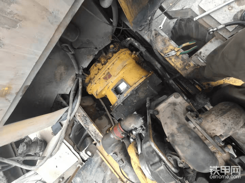

拧紧变矩器壳体的一圈螺丝,然后连接好变矩器油管,就剩下吊装发动机了,在2名驾驶员的帮助下,很顺利吊装成功,剩下的就只有连接附件了。看了看时间,时间还很充足,今天应该没问题,能搞好的。
记得在下午17点左右的时候,就完成所有连接,启动试车了,跟预想的一样,行走制动力故障消失,驱动有力快速,一切正常。
