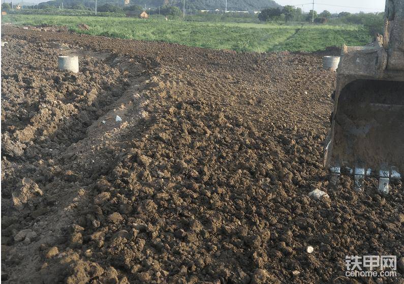

2、选好参考物
参考物俗称标高,对于把握不大的新手,可以把标高点密度加大,比如五米一个,甚至三米一个。对于原始地面普遍比实际标高要高的情况,做标高的时候就要统一提高一些,比如30公分、50公分。对于熟练的老司机,可以选择已经整平的地面或者颜色不同的地面作为参考物。参考物的选择,直接影响地面的整体平整度。
2、选好参考物
3、不要贪多贪快
确定好参照物之后,剩下的就是慢慢挖了,把握不大的每次不要挖太多,宁肯多挖几次不要挖过度。对于大面积整平的,每次不要挖太宽,一般两车宽就差不多了,挖宽了误差就会变大。
3、不要贪多贪快

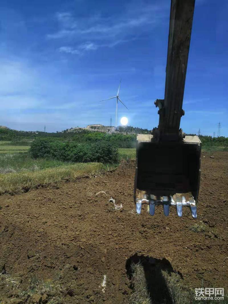

4、相信仪器,不要太相信眼睛
地面盯久了,很容易出现偏差。有条件的尽量多用水准仪来做参考。另外如果挖掘机站平的情况下,铲斗贴近地皮不动,回转180度就能看出附近的高低落差来。
视频中的整平技巧就是本人从学徒时期一直用到现在的方法,慢是慢了些,但是胜在好用,我经常混在市政工程管理处修路,平整砂砾石和水稳料屡试不爽,整平的心态切勿急躁,一下是一下的慢慢来!
