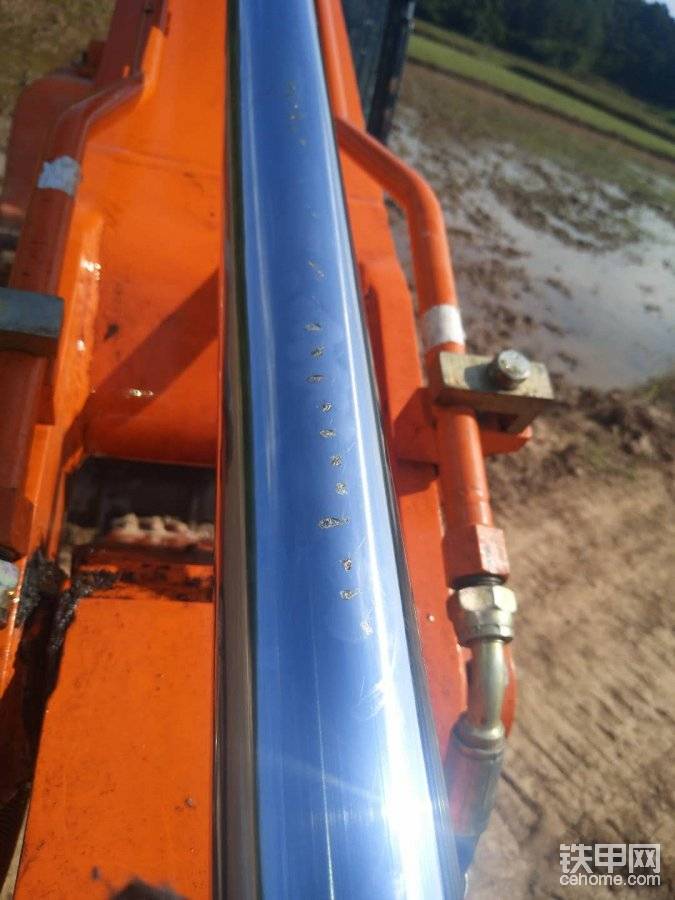

挖机油缸有刮痕怎么修复

这是被电的吧,可以用电焊补起来,然后再磨平,都是精细的活,换一条也不贵
习惯丨丶 2019-07-08
你先用细一点的砂纸打磨一下,如果口子不深的话没问题,但是油缸会漏油的话就必须换缸芯或者电镀。
搬山道人11 2019-07-07
我靠得罪人了吧?明显敲击的痕迹
mc挖不满 2019-07-06
说实话如果深的话就换了,电镀用不了几年又会掉了
微信追梦人 2019-07-06
路过学习
向钱冲、冲 2019-07-06
最好电镀用着放心,磨了会一直渗油
152****6965 2019-07-06
这咋弄成这了,轻的砂纸打磨,严重了还得重渡一下
回复(1)
黯然销魂挖 2019-07-06
抛光
河南甲友张杰 2019-07-06
自己用砂纸打磨一下就行了!
汤小圆 2019-07-06
我们这边修复加换油封700
电打的
