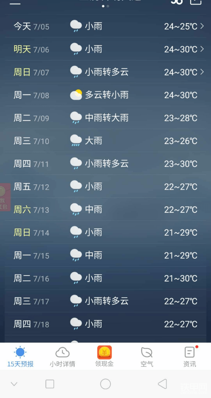

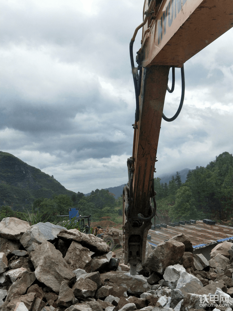

最近天气预报都下雨,怎么办,要吃土的感觉

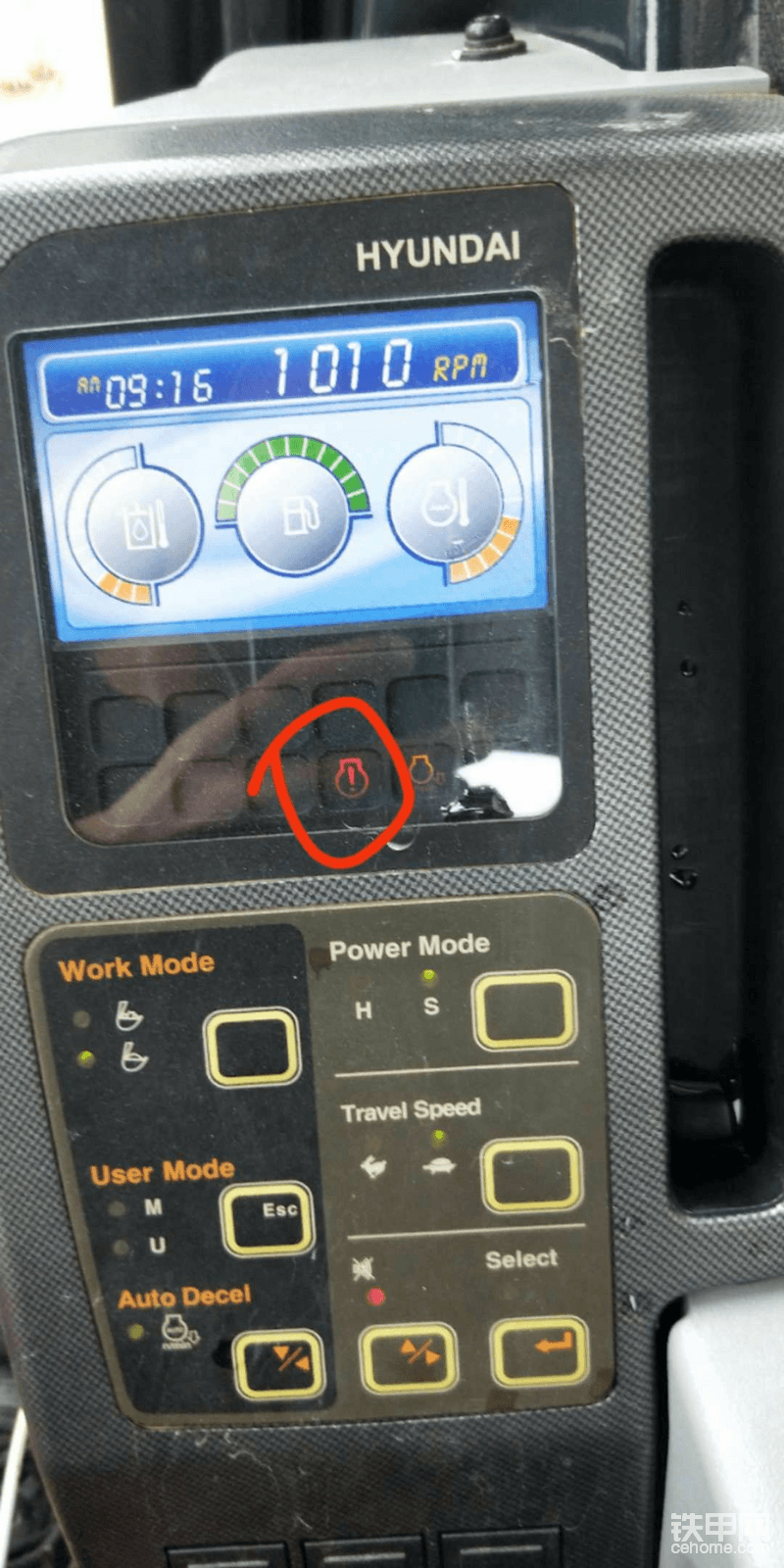

现代215vs 显示屏,感觉比我的斗山220-7高大上
这是油水分离器报警标志,老铁们记住了哈,不要像我一样第一次遇到这个报警标志蒙了圈

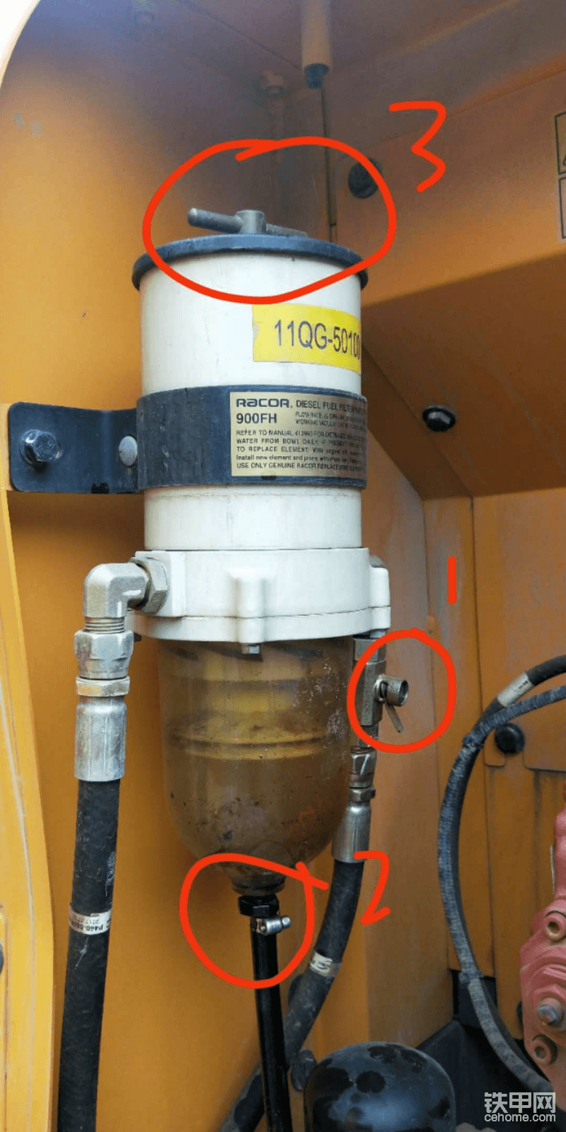

仔细看了一下这道应该是第一道油水分离器,圈1是一个油路开关,圈2是放水的,这里特别需要注意的是往左边方向拧是放水,右边方向拧是收紧,这个设计也是没谁了放完以后手上都是柴油,还不如来一个像上下拧的那种开关实在,圈3应该是可以打开清理油杯里面的脏东西的吧,反正我是没打开过。

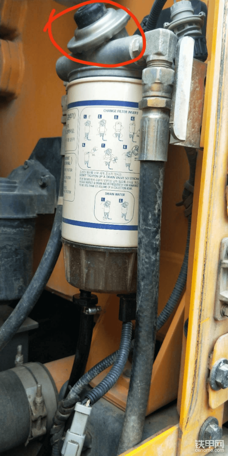

这道滤芯这个红圈也是放水的,和前面一道一样拧开,最后也是满手的柴油。

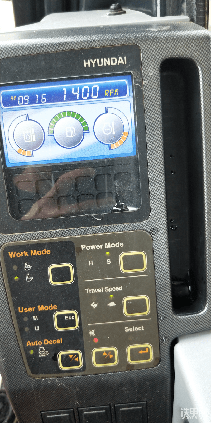

排完两次水现在挖机动作也正常了,1450的转速打破碎力度杠杠的

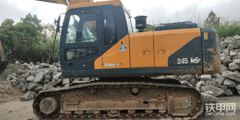

现代215vs 改的245,心有点大
现代215vs 改的245,心有点大
