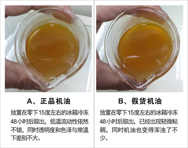

1、假机油严重损伤发动机
发动机的润滑系统,与人体的血液循环系统非常相似。人体离不开健康的血液,发动机亦是如此。一台发动机工作质量的好坏与寿命的长短,很大程度上取决于机油质量的优劣。

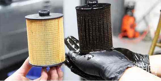

2.空气滤芯
第一, 纯正品外侧钢丝网孔距均匀,并刷有白色防锈漆。而假冒品往往只是普通的钢丝网,而且钢板孔稀疏,时有断孔。
第二,纯正品内侧钢丝网结合处,焊接面非常均匀;而假冒的品大部分采用点焊方式,重叠钢丝网较长,一侧翘起。假冒空滤只是模仿了真品的几何尺寸和外表,而根本无法达到滤清器的工程标准要求,过滤效果大大降低。
第三,纯正品的滤纸颜色为乳白色,纸质细腻,上下线条排列整齐,无变形;假冒品滤纸颜色为硫磺色或其他颜色,纸质粗糙,上下线条受组装条件的条件限制,滤纸挤压,线条弯曲。低劣的滤纸容灰能力过高,会使更多的杂质进入发动机系统,造成发动机提前大修。
第四, 纯正空滤在内外滤的底部均有生产厂家的出厂编号,而假冒的却没有。

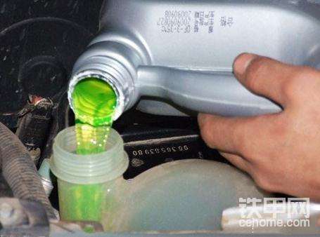

3、假防冻液不防冻还腐蚀发动机
防冻冷却液除了除了需要具备防冻的特性之外,一般还具备防沸腾、防腐蚀以及防垢的特性。而假冒的防冻冷却液一般由低沸点的醇类勾兑而成,这类假冒产品虽然具备防冻的功能,但是沸点非常的低,容易造成水箱开锅。还有用工业盐和卤水勾兑的防冻液,对发动机冷却系统的腐蚀非常的大。

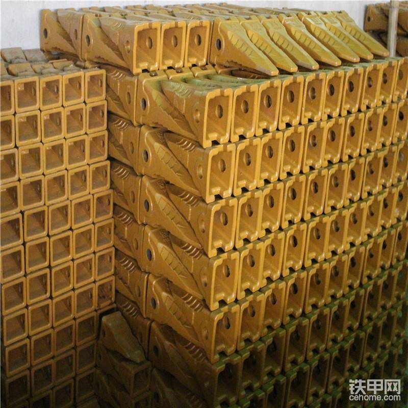

4、假冒斗齿会加大驾驶员的劳动强度
第一,纯正斗齿铸造有标志和品号,没有标志或标志粗糙的均为假冒;
第二,纯正斗齿侧壁较厚,座槽与齿跟配合紧密,假冒的壁较薄,座槽与齿跟不匹配;
第三,纯正的斗齿重量为6KG(220-5为例),假冒的一般为4KG 左右。假冒斗齿强度不足,不耐磨,易发生断裂。与齿根啮合部位铸造有误差,易造成安装困难或因间隙过大造成在挖掘时斗齿脱落。
