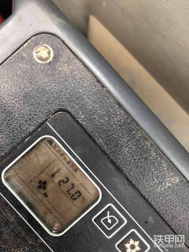

我的为啥一档不出风,要二档
依旧孤傲
2019-10-03
这个是什么原因 我今天也是这样
597081600
2019-07-21
图片上,看见压力开关,看下压力开关和线束,检查一下冷媒。
