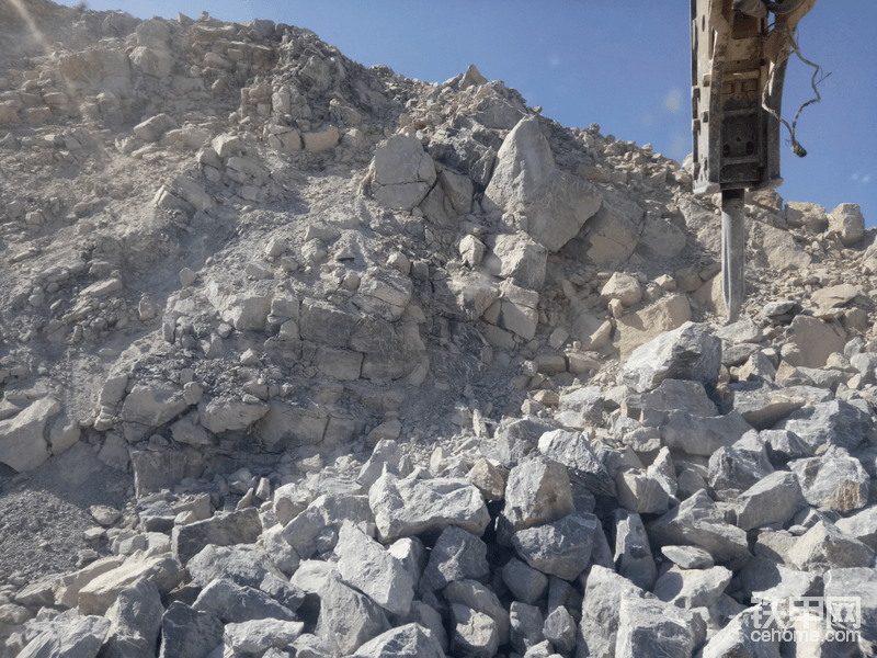

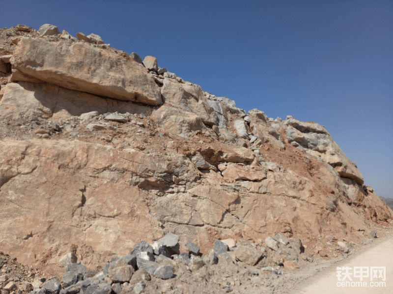

山的这一边,也是一个开采面。也是路的尽头。这里有一个挖掘机装车的位置。一边是待采的山体,另一侧是崖壁,边缘有许多落石。山体已被爆破过。现场也装过车,能挖的已经挖过,山体一侧向下挖了一个车位宽。留下挖机停机位置后,向上收起。因有许多大石头,不装车了。我就是要把这些石头打碎。

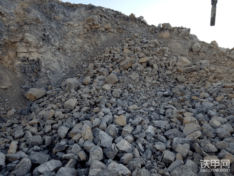

一开始,挖机停机位置附近的石头比较好破碎,因为位置低。只是山体被爆破过,岩石松散,以前挖掘留得陡峭,偶尔会有碎石掉落。但挖机位置高,并无大碍。

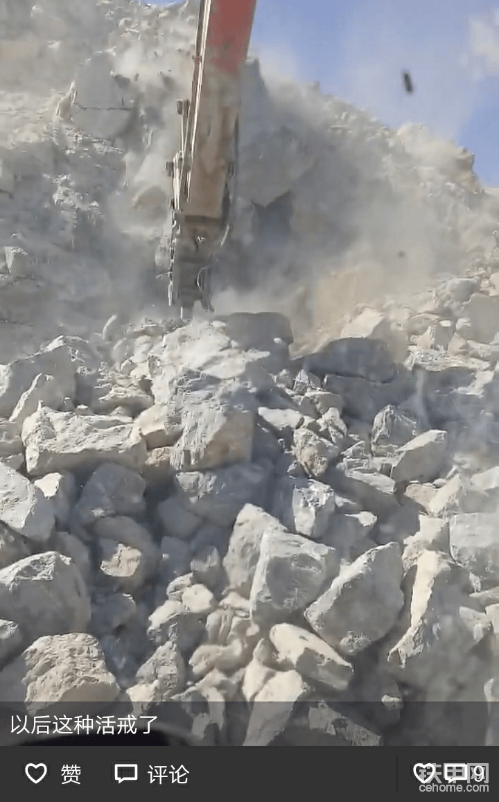

由于没有铲斗挖机配合。山体下面的碎石越积越多,只能自己用破碎锤清理,效率低,且不能清得太远,只能一层层向下拔。由于挖机臂长有限,稍远的大石头和山顶的大石头够不到。由其山顶上的石头,被炸过之后已疏松,突兀而狰狞,破碎的震动很可能造成滑落,且挖机位置低有砸车的隐患。因挖掘机位置低,便边破碎边向下拔石头以垫高挖机的位置,终于还是形成一个斜坡面。挖机站在斜坡向上打,还是很危险,便用锤掏个简单的防护沟,以防落石。并且边破碎边注意山顶上的石头。还好,上午只有一次碎石滑落,并且挖机及时撤退。就是上面视频拍到的情景。

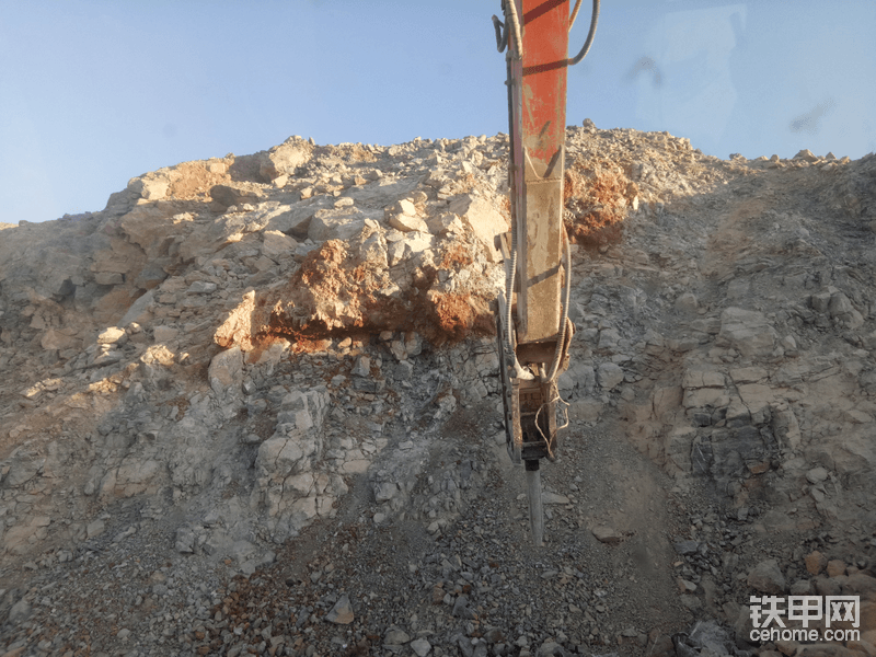

下午,随着位置越来越高,较低一侧山脊的大石头也破碎完毕。但较高位置的石头却难以够到。其中有一块石头,单独的立在破碎的岩体顶端。看着摇摇欲坠的样子,随时可能掉落,挖机停的坡度也越来越大,看着吓人。这情况更不能大意,于是小心翼翼的,仔细的掏了一个防护沟,呈楔形,尖端向上,两侧向下顺,一直到底。掏好防护沟,山顶端的石头还是打不到的,只好打防护沟上边的大石头和碎裂的山体基岩,终于大片的坍塌下来,挖机迅速后撤,同时回转过来,后撤的时候用余光看到,一块大石头顺着防护沟滚落下,从挖机旁边滚过去,跑的比挖机还快,一直滚到底。正是山顶上摇摇欲坠的那块石头。一阵烟尘滚滚和巨响过后,一切恢复平静。只是,这次没有拍下视频。
山顶上的大石头都掉在挖机可以够到的位置。危险也解除了。
