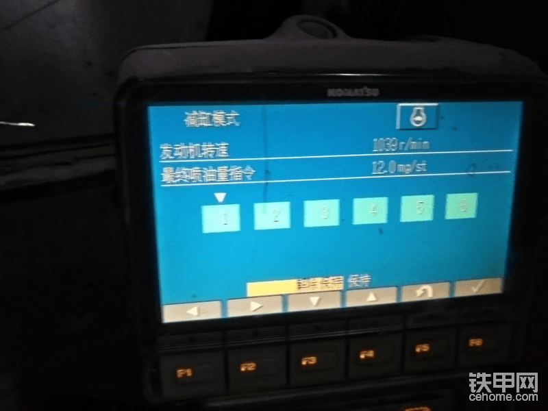

干活中发现挖机有大股的黑烟冒出,发动机出现突突的声音,判断有个别喷油嘴工作不好,打开显示屏功能键找到减缸模式,一个缸一个缸的做断缸操作,如果操作的那个缸黑烟消除就证明那一个缸喷油嘴工作不好要及时更换了!
减缸过程
减缸过程

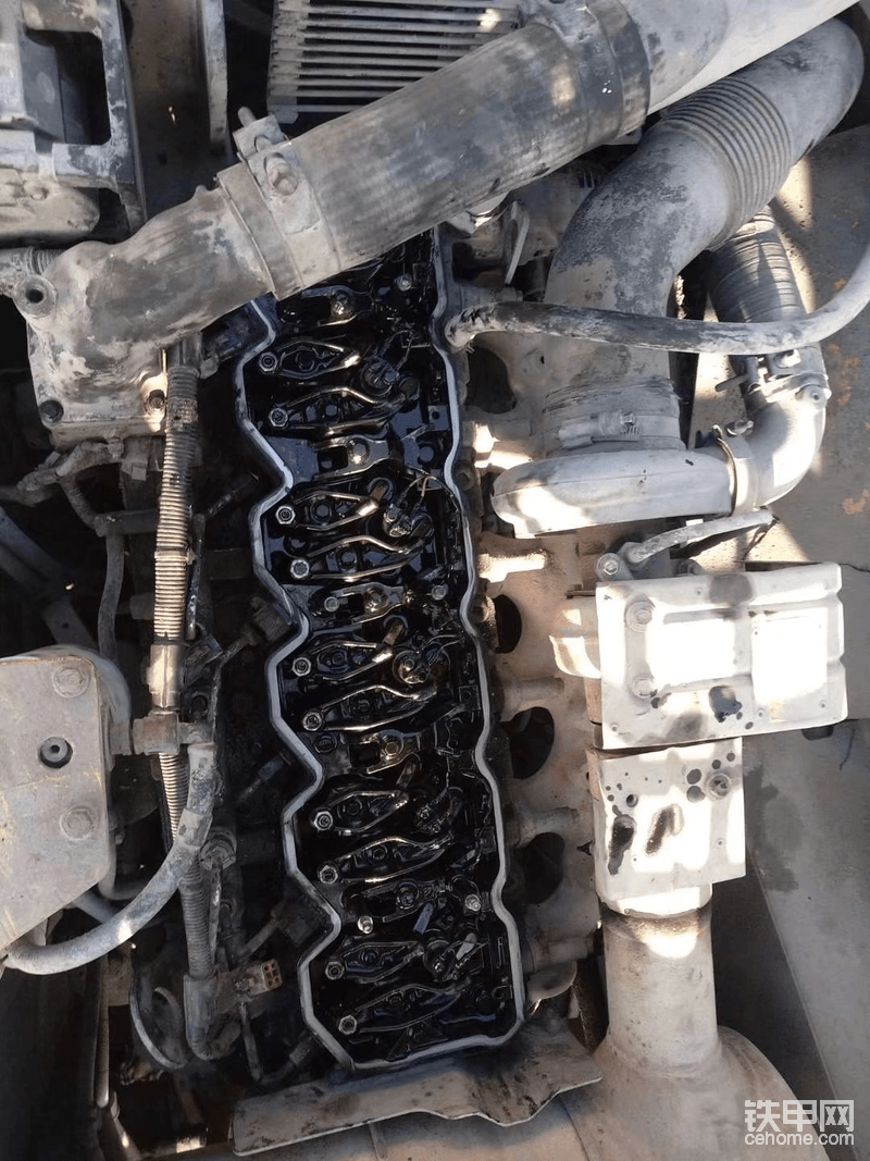

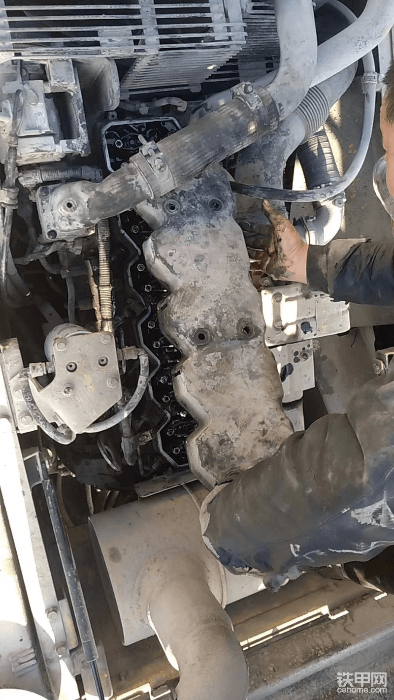

下面说一下更换过程,首先找13的扳手把发动机盖板拆掉,拿下盖板时注意上面的垫子不要搞掉了啊!盖板打开就可以看到有两根线的喷油嘴了,找到合适的扳手把碍事的配件拆下来,放的时候最好按照拆下来的顺序摆放,没拆过的万一搞差了就不好了。

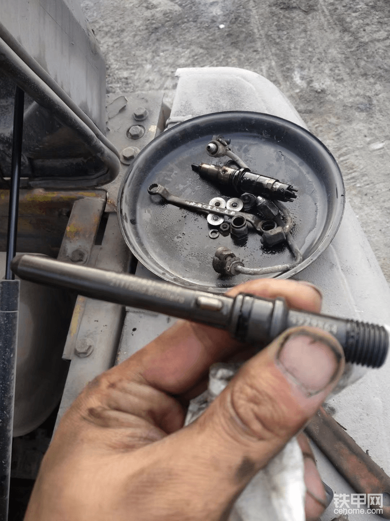

用24和19的扳手把高压油管拆掉,用螺丝刀把高压油管通向喷油嘴的铜管翘出,然后把喷油嘴拔出,如果顺利就OK了。
不顺利也不要着急,高压铜管是有槽的,找钳子夹住慢慢的晃动往外拔,铜管拔不出来喷油嘴是拿不下来的,铜管的尖嘴是插在喷油嘴上的,喷油嘴也是要用一字螺丝刀翘起来的因为有O型圈所以不好拔出!

拆下来的喷油嘴
拆下来的喷油嘴

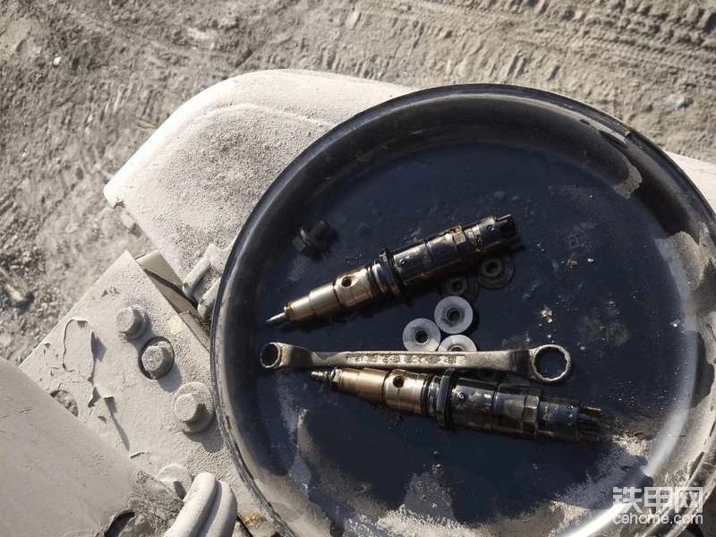

更换修理包
更换修理包
换过修理包的喷油嘴
换过修理包的喷油嘴
