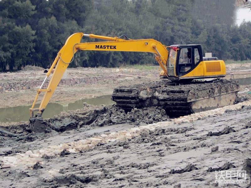

挖掘机找平,不是施工中一个动作的找平,而是在不能有效利用平地机、推土机等专业找平工程机械施工的情况下,依靠挖掘机自身作业按照具体要求,将特定施工区域处理平整的施工作业。今天小维跟大家说说,请各位大神不要喷我
1、保持挖掘机的平衡,很多朋友反映自己作业时总找不到平衡点,如果你要是留意有经验的老师傅进入工地会第一时间给机器找到平衡。不论你驾驶的是新挖机还是购买的二手挖机,如果进入施工场地,不能保证挖机是平的,左右摆也是平的就不能找到自身的平衡,也就很难平整好需要平整地面。
2、挖机找平不防从容易处开始,很多人在找平时,不注意事前规划,一进入工地就埋头苦干,人们常说当局者迷。所以很多人施工时,会尽量是从左到右从容易处开始。因为从左到右,可以方便挖掘机手在驾驶室查看,避免从中间开始,因为如果你没有丰富的操作经验很难把握哪个尺寸。
3、要让挖掘机挖斗在自己的视线范围内,很多人施工时,不注意挖机的控制,将挖掘机大臂伸的太远,作业时很难准确的做到挖机的斗臂的精准控制。如果你观察有经验的老司机,就会发现他们很少将斗臂伸的很远,因为伸远了在收臂时很难做到协调。不能精准控制时,你不防尽量在小臂垂直线前后摆动,前伸过垂直线一、两斗远,收过垂直线一斗远一般人都能准确控制。
4、利用前、左、右的参照标准,找平时要学会利用前、左、右的参照标准,直向前伸,有五十公分是贴着找过的平面收,也是用前面找过的平面,作为后面的参照样版,利用这五十公分抬大臂、收小臂的贯性来收平后面的土。左右两边横向,也是以第一斗作为样版,找第二斗时露出两个斗齿压着第一斗找平了的平面,看着这两个斗齿高低,慢慢收平,以后每一斗有两个齿印是在重叠。
5、挖掘机要预留一定的高度,挖掘机平整作业时,一定要预留一定的空间,如果你的施工经验不是十分丰富,就要不要妄想一步到位,一下把几十公分的不平场地平整。不防预留出一定的空间,以免一下子把施工场地挖的高低不平。
6、挖掘机找平要找准参照,有经验的挖掘机手进入工地会给自己找到一个精准的参照物,可以是标好的实线,也可以是砖头树木,尽量在场地找几个参照物,以方便施工时出现误差。如果条件不允许,也要学会利用周围的参照物作为标准,施工时应及时查看矫正,以免出现问题重新再来。
