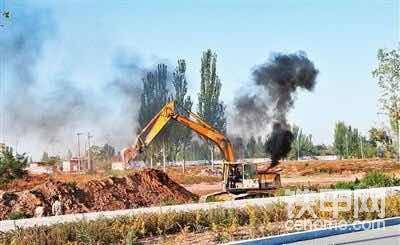

故障原因(仅供参考)
1、一般有可能是柴油滤清器被堵住了或是油路里面进气了
2、还有可能是油泵坏了会导致工作无力冒黑烟
3、进排气门间隙太大也会导致工作无力冒黑烟
4、气缸垫被冲坏了的情况也有可能
5、缸盖活塞磨坏了导致工作无力冒黑烟
6、还有可能是主轴承磨坏了,具体原因要一步步检查
故障维修:
1、看柴油滤清器有没有被堵住,堵住了需要进行清洗,
2、油泵有没有坏,坏了要及时更换,
3、还有进、排气门间隙太大会导致无力,
4、查看气缸垫是不是被冲坏了,
5、接下来看缸盖活塞、活塞环、主轴承有没有磨损损坏,
6、先易后难找出症结所在,进行相应修复处理,装机试车,机子工作才会恢复正常
