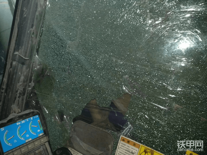

挖机在隧道施工,隧道打孔放炮声音和冲击力特别大,玻璃经常被震碎!
用透明胶带都粘不住
用透明胶带都粘不住
每次放炮时挖机都要开离100多米远,把窗户打开避免冲击力把玻璃推烂,这次不一样,是断面欠挖,补几个孔的小炮,当时没注意把挖机停到了距离放炮点50米的距离,把窗户打开了点缝,没想到把玻璃震烂了!
既然烂了,什么也别说了,买新的安装吧!

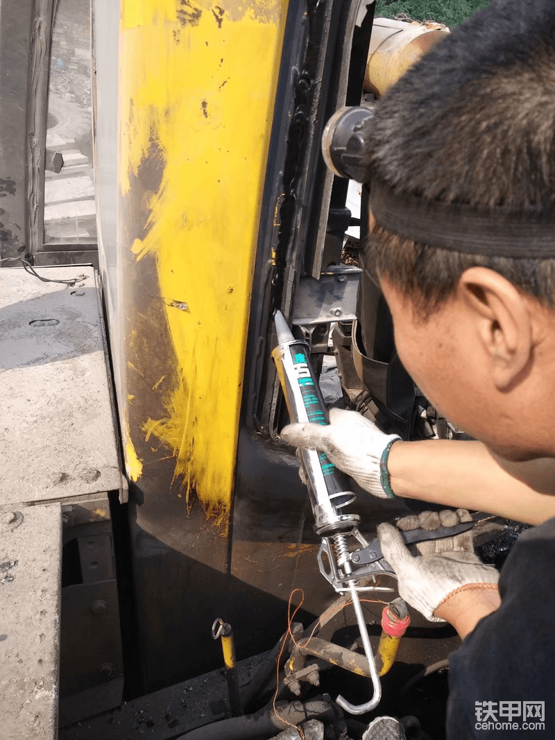

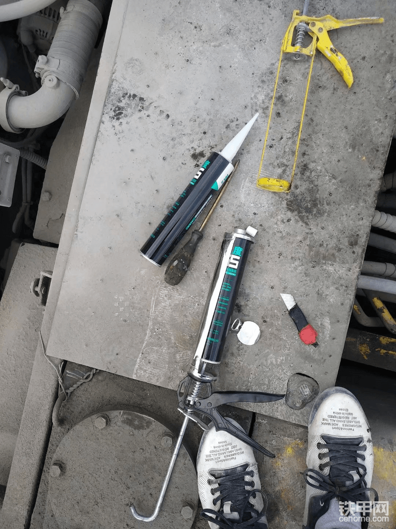

然后打胶,我写的帖子只供新手参考,老司机不要笑我啊!
不是专业人员,打胶不是很标准,多打点避免粘不到位,买了两瓶胶用了一瓶多一点,老师傅估计一瓶就够!

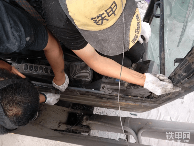

准备安装
准备安装
最后步骤
最后步骤

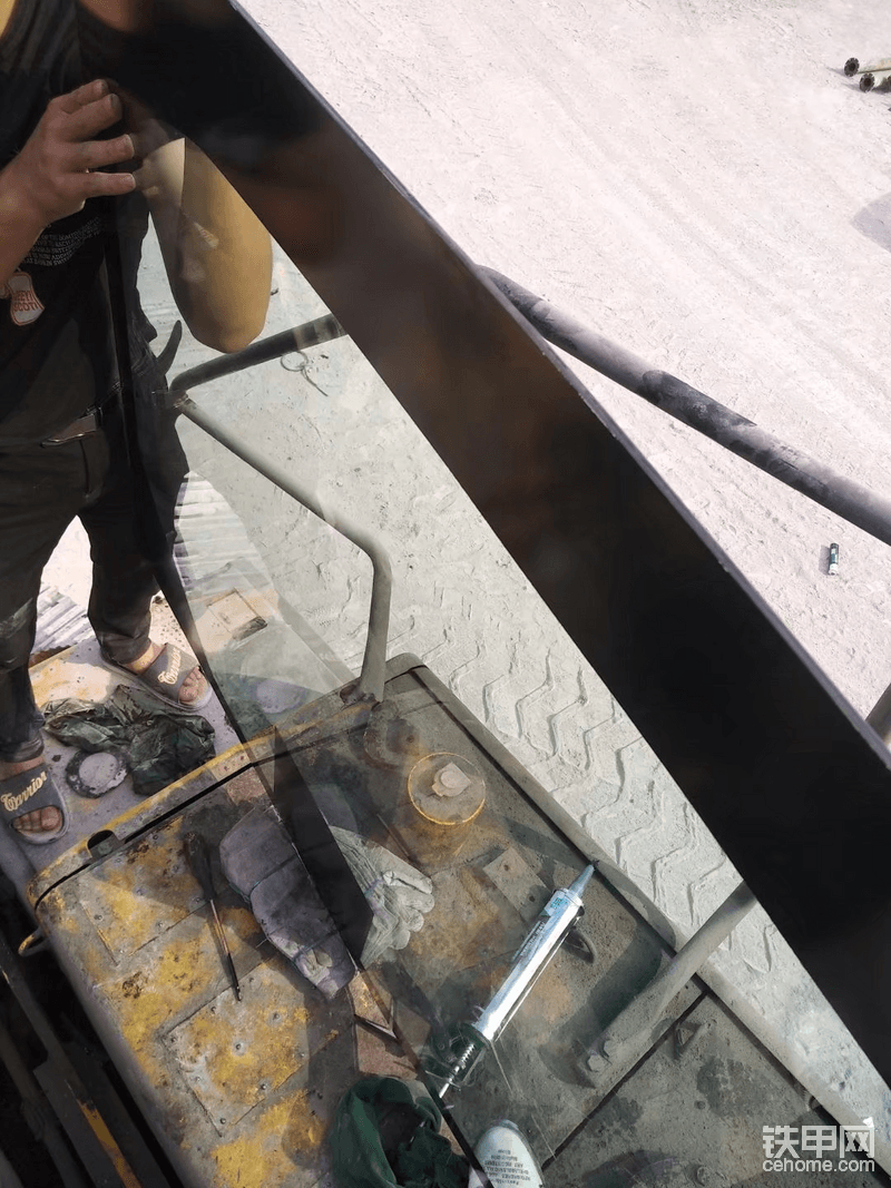

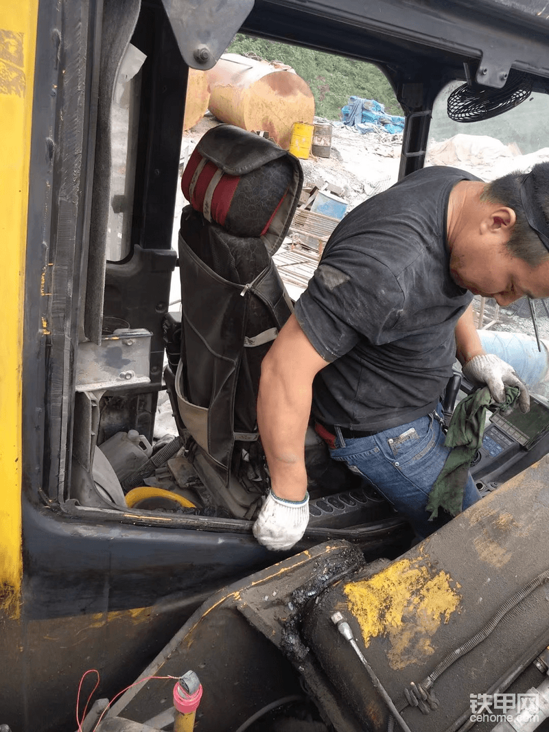

最后安装玻璃,玻璃比较大两个人抬着比对好贴上去,要三个人操作哦!两个人抬玻璃,一个人看一下四个角到位不,贴上就不好移动了!玻璃安装完毕后要用胶布在上面粘一下,做一下拉力,避免胶还没起到作用,玻璃会下移,各个程序都完成后要静止几个小时,要胶完全干了才能干活,不然会震动下来!
