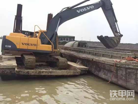

机手全程操作优点不用说,有目共睹,说缺点吧,底盘件的三万多花太早了,大修原因居然是机油问题就更不应该,还有就是小保养时间可以适当缩短
回复(1)
o0烽火0o
2019-06-05
平时走路多 一走就是几公里 所以底盘件坏的快

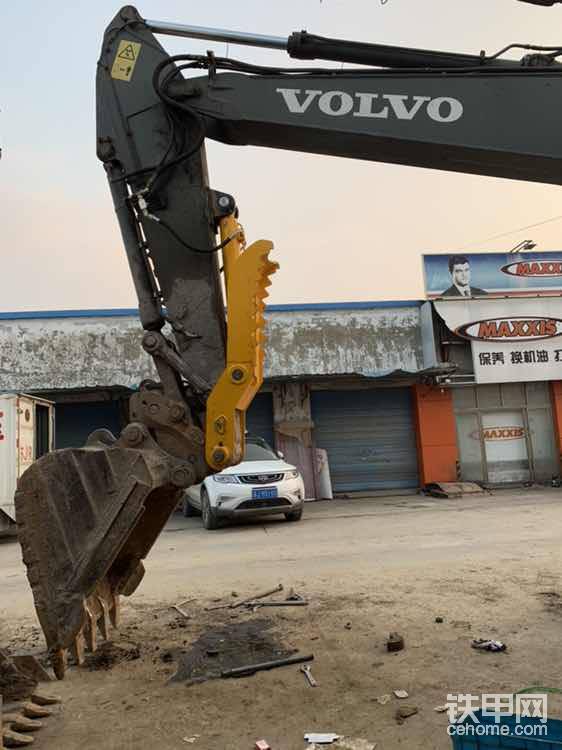

老程
2019-08-02
这个铲斗上加的东西是干啥的?
回复

shizhuanghong
2019-06-04
你好,我想问一下你这台机子动作正常吗?我也是沃尔沃EC210B,油门要开到G3(1500转)以上动作才正常,低于这个转速机子动作就不协调,大臂提不动,动作配合不起来,不知道你的挖机会不会这样?有看到麻烦回复一下我,谢谢
回复(8)
共8条评论>-
你的微笑那么美
2019-09-21
空滤下面有两个电磁阀 拔了它 低油门动作就流畅了
回复
手机用户aorx034
2019-07-12
低于G3那个油门是吊东西用的,我看使用手册上这么说的,我的沃尔沃2011年G3一小时15升左右16 升不到,不开空调。G2开空调一小时20升,换过增压器,发电机,驱动齿,导向轮,张紧油缸,二级减速齿,现在转盘漏黄油
回复
金常撩
2019-07-11
我现在开的这个也是,必须到G3才能干活
回复

2019-06-04
两边的链板都安反了
回复(3)
名动天下
2019-06-22
怎么看链条装反了
回复
吾行?天下
2019-06-17
确实反了
回复
o0烽火0o
2019-06-04
这个倒没注意
