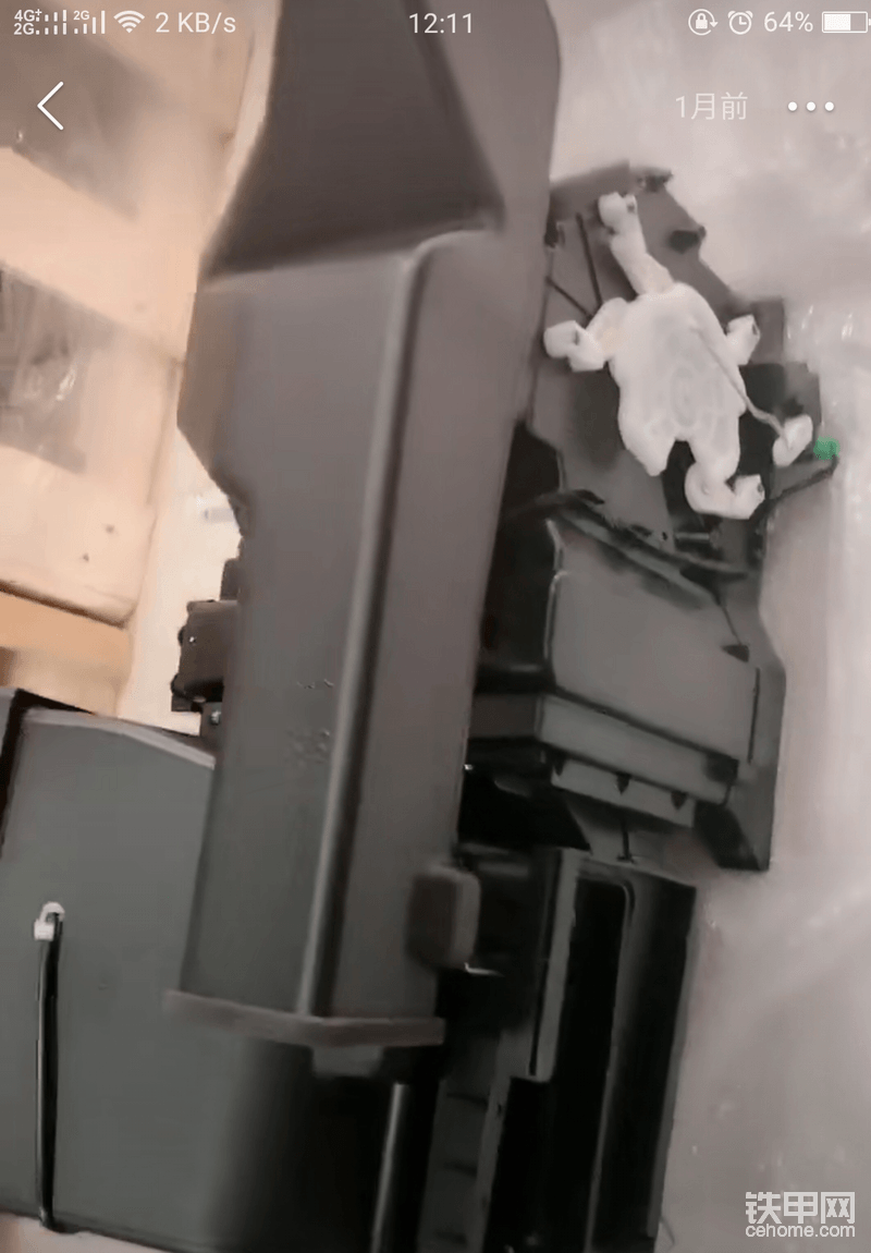

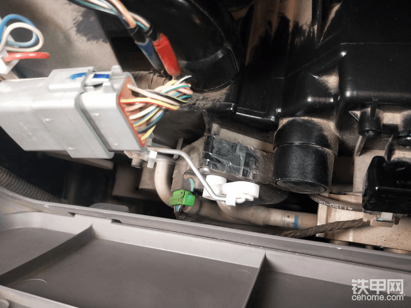

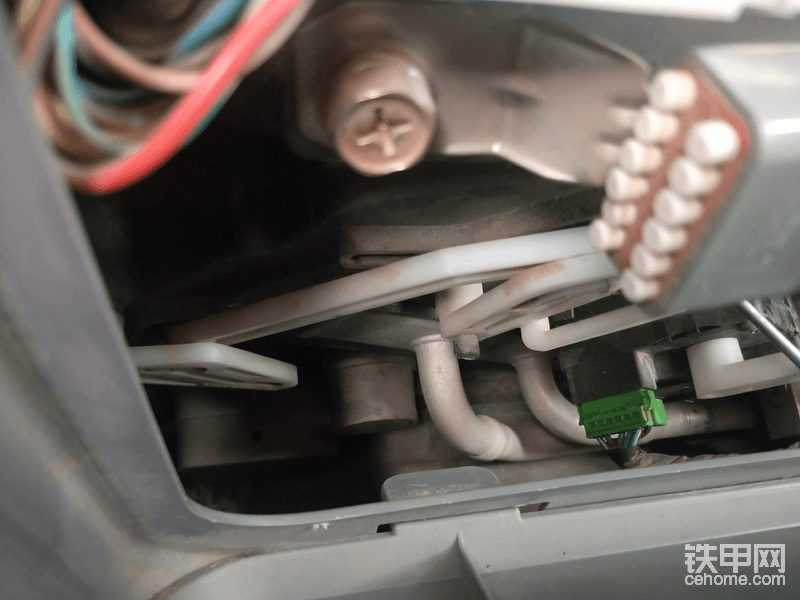

各位甲友好,好久不发帖,今天说一下我的车空调遇到的问题和简单维修。车车现在7200多小时了,空调制冷,制热还不错,一直没保养过,正常用,内滤芯经常吹,没条件吹就水洗,没加过氟利昂(也就是甲友说的冷媒,或者制冷剂),总之叫法不同,东西是一样的。我的车空调出现的问题是,制冷,制热都没问题,风机也转,就是没有风出来,当出现这个问题时候,控制面板小人一直闪烁,风向切换按键也失灵,刚刚开始出现问题时候,熄火重启空调,问题就没有了,后来发现重启也不行,开机时候有震动,故障也会消失,就以为接触不良,就这么凑合一直用着,直到最近,不管怎么弄都不行,坏了就修吧,去找售后,售后就说小问题,但就是推辞说忙,没时间修,就这么打发回来了。趁天色早,也凉快,心想既然说小问题,那就自己拆,自己修,拿出螺丝刀,扳手就开始拆内饰,把后面内饰拆了,换滤芯那个盖板也拆了,拆完就看到gps,电脑板,好多继电器,空调风机总成就在gps下面,拆掉gps支架,通风管,就可以完整看到总成,经过网上查阅,风机总成有3个电机执行机构,冷热风切换执行机构,风向切换执行机构,内外循环切换执行机构,如图一图二,看到有绿色插头这个为冷热风切换执行电机,白色塑料件为执行机构,一般,打开盖板就可以看到,在保鲜盒下方就是。如图三,那个白色转盘下绿色插头为风向切换执行电机,白色转盘为执行机构,当拆掉gps支架,储物盒,通风管就可以看到这个,在风机总成背面,控制面板小人闪烁,一般是因为风向切换执行机构卡滞,跳轨,执行电机不能复位导致,造成卡滞跳轨的原因,转盘轨道脏,拨杆脏,润滑不够,转盘松动,拆下转盘,将转盘轨道刷洗干净,轨道里抹少量润滑脂,将对应轨道的风向切换拨杆用抹布擦拭干净,拆之关闭空调,让转盘回位,拆的时候看好位置,装的时候按对应轨道,按拆的位置安装,拨杆卡在对应轨道中,装好gps开机试机,故障解除,多次重启,开关机,一切正常,当gps拔了以后是无法通电开机的,试机要插好插头。恢复内饰,再次开机试机,正常,这样,就是小问题就修好了,希望甲友要培养自己的动手能力,多学习,帖子能帮助到和我同样问题的甲友,多谢大家支持评论点赞,谢谢
