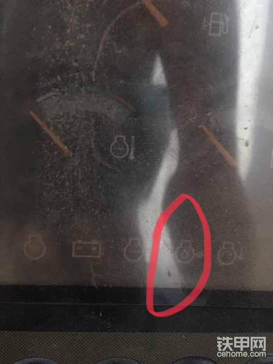

图中红圈的图标。亮了。报警响个不停
图中红圈的图标。亮了。报警响个不停
求各位甲友解答。卡特307v2。机油压力报警问题。机油感应器的线是拔了的。机子的机油压力如下如。压力是正常的。但就是热机了报警。机子在正常油门工作报警的。以前是怠速报警的。测试出来是天气热了才会报警。天气凉快点就少。还有就是有可能开空调了也报警。因为这段时间都是天气热,都是开着空调。试过有一天没开空调的,机子水温高了点。还是报警了,比天气热报警少。还有就是问过本地专业修卡特电路的师父。他说这个机子型号的。只要中途试过报警。就算机油压力正常了也会报警。各位甲友能不能帮帮解答。因为文化不高。语言组织得不是很好
